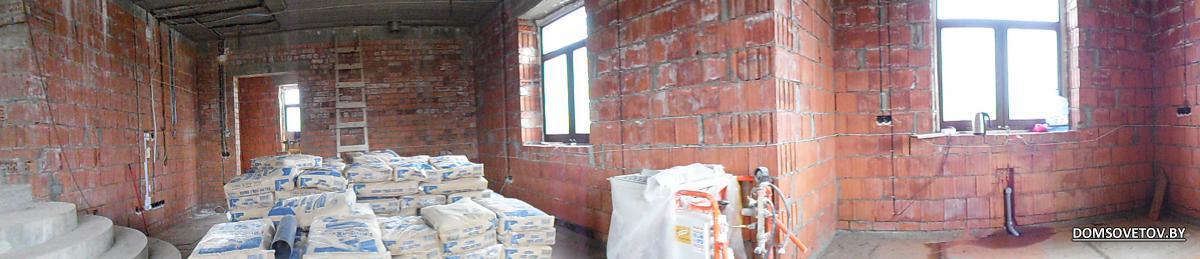

Сообщение от Димакратия (Сообщение 245860)
Плана под рукой, к сожалению, нет.
Но есть фото стены, у которой он должен стоять:
http://www.domsovetov.by/imagehostin...940fcb2da9.jpg
От угла до дверного проема - 3,5м.
Доска как раз подпирает кусок пенопласта, закрывающего нержу 200мм в кирпичном коробе, расстояние от угла до трубы - 1,6м.
Оформление камина хочу как раз, как на фото.

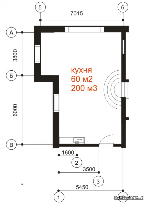

Вот план кухни:
http://www.domsovetov.by/imagehostin...a655062913.png

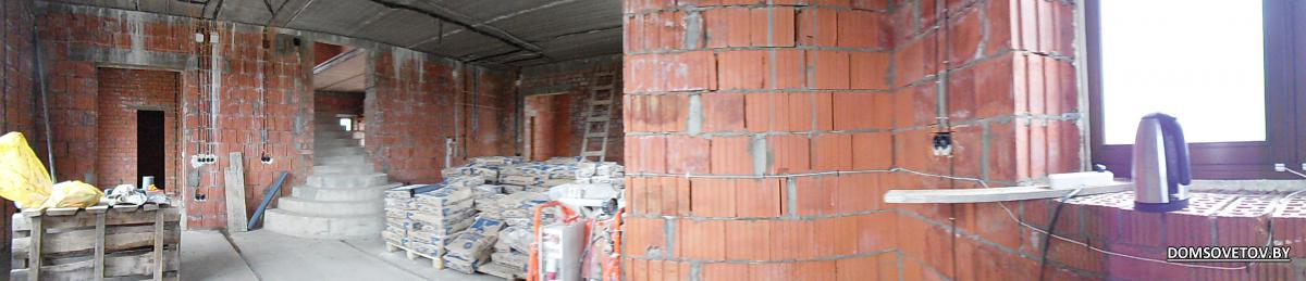

И парочка панорамных фоток из архива:
http://www.domsovetov.by/imagehostin...a66de2d295.jpg
http://www.domsovetov.by/imagehostin...a66df69136.jpg
wilson 23.12.2015 12:33
Ну, для начала есть такие топки:
55x55x68 K угловая с распашной дверцей (высота 68). Это как раз на мой взгляд идеальный вариант для посмотреть на огонь.
Я делал свой тоже ради огня (вокруг вся камера из суперизола), но жара хватает поднять температуру на 2 градуса на половине первого этажа (датчик температуры стоит в середине дома).
Димакратия 23.12.2015 12:49
Паш, Austroflamm 55x55x68 K реально круче.
Блин, она еще и дешевле более, чем на 30%...
