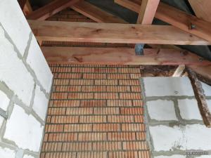

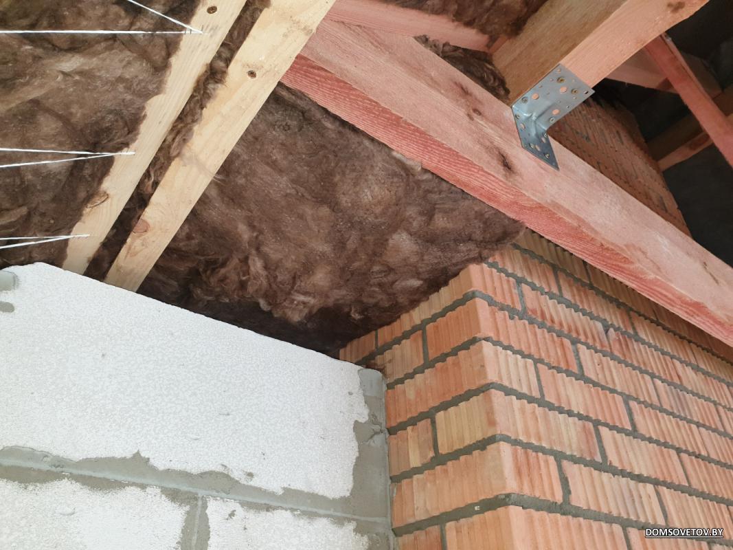

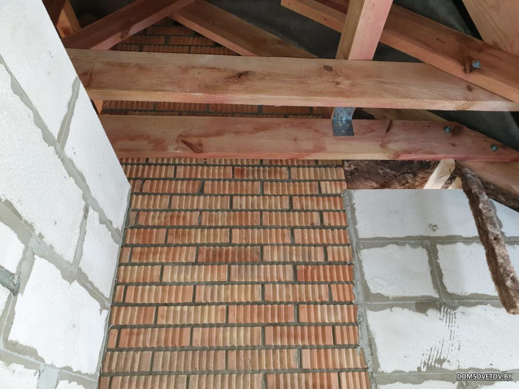

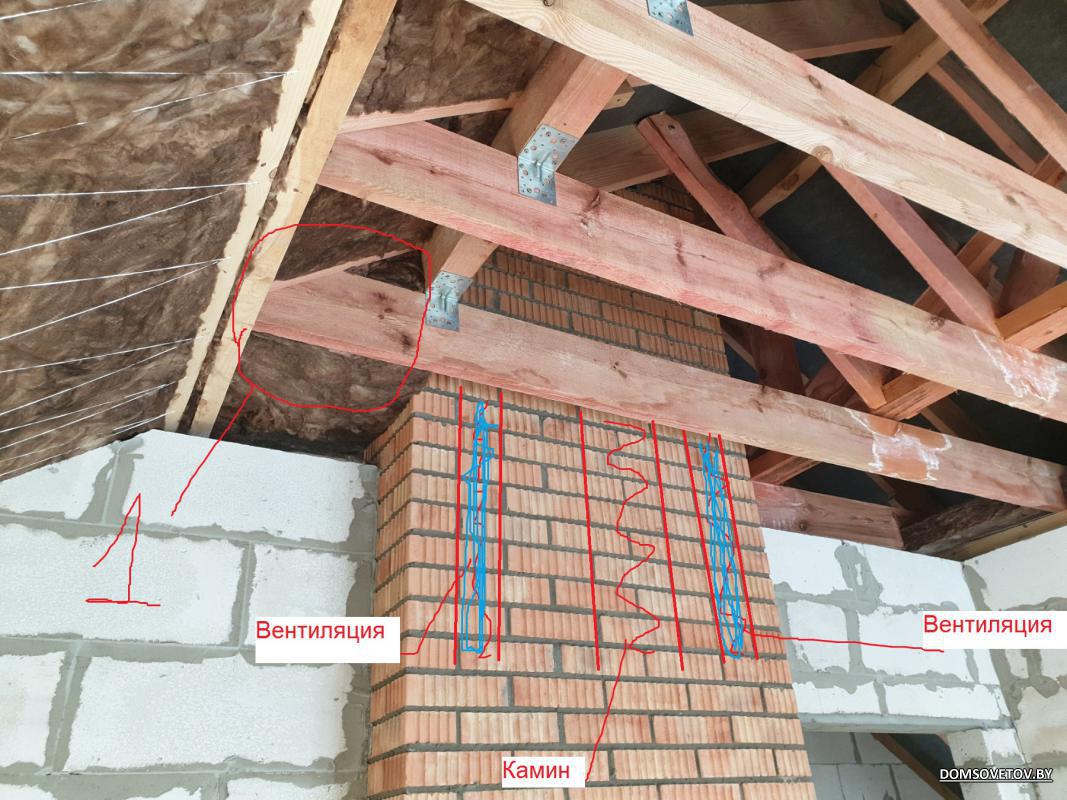

Вот собственно узел, который смущает.
Дымоход состоит из 3-х каналов, крайние -это вытяжка из кухни и просто вентканал для гостинной, середина - шахта дымохода от камина, стенки у шахт в 1/2 кирпича. Планирую дымоход весь по кругу обшить фасадной базальтовой ватой 5см (есть в наличии как раз) начну от низа ригелей и до кровли. Смущает место 1 - там где уже утеплено, надо разбирать? или там уже пусть будет так, минеральный утеплитель тоже не горючий.
Измерил высоту от предполагаемого места входа трубы от камина в дымоход (около 2м от пола) до ригелей - получилось 3,6 м. Незнаю, насколько еще будет горячим труба на таком расстоянии и как она прогреет тут кирпич.
http://www.domsovetov.by/imagehostin...8ac304c7db.jpg
Ну и пару фоток для общей картины
http://www.domsovetov.by/imagehostin...8ac6d254c3.jpghttp://www.domsovetov.by/imagehostin...8ac7c4d771.jpg
welaribo 19.11.2022 19:15
Сообщение от Vov4ik (Сообщение 331074)
Это отличная комбинация, при рабочем камине вент-каналы будут также дополнительно прогреваться и наоборот - при нерабочем камине вент-каналы будут прогревать дымоход и минимизировать обратную тягу.
Минеральные/базальтовые ваты не горючие, мне предлагали вообще утеплитель вентканала который соприкасался с металлической вставкой не изолировать кирпичом и оставлять как ест.
У меня вот такие записи сохранились про проход дымохода через крышу по Терехову, может поможет:
Как сделать пароизоляцию узла при проходе дымохода через крышу?
Дымоход дб утеплен - это первое, это создаст ровную поверхность
Пароизоляцию завернуть и состыковать через битумную ленту с утеплителем дымохода
Как вариант использовать фольгированный скотч чтобы изолировать пароизоляцию от утеплителя дымохода
Все это дело можно прижать бруском к телу дымоходв (не повредить вставку дымохода)
Угла дымохода дополнительно обработать скотчем или накладками чтобы создать нужное качество утепления
Если надо пройти дымоходом сквозь стропильную систему и одна из стропил мешает?
В этом случае разрезается стропилина и перекладывается нагрузка на рядом находящиеся стропилы
Расстояние между дымоходом и деревом дб не менее 10см по нормам!!!
Это важно чтобы дерево не перегревалось
