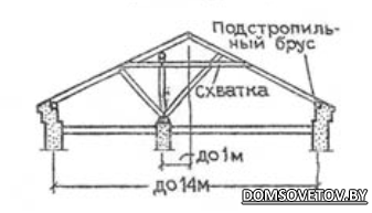

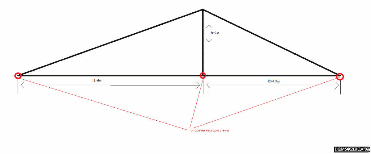

dmhr 16.04.2012 18:31
Добрый день!
Решил делать простую двускатную крышу под ЦПЧ.
http://www.domsovetov.by/picture.php...pictureid=3882
Кровельщики предложили простейший вариант:
стропила ( 7*17 шаг 60см ) снизу лежат на мауэрлате (14*14) сверху - на коньковом прогоне (14*14),который лежит на опорах и лежне
Потолочные балки 14*20
Достаточное ли сечение стропила?
Нужно ли учитывать тот факт,что между несущими стенами разное расстояние?
А может сделать такой вариант:
http://www.domsovetov.by/picture.php...pictureid=3903
(Схватка - это тоже что и ригель?)
