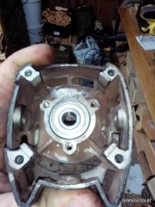

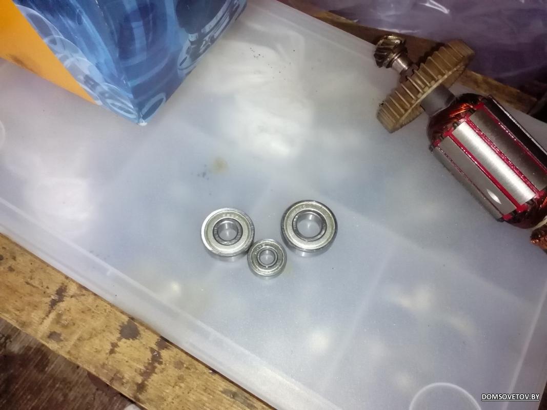

В последнее время в старенькой (4 года) болгарке 125 Зенит появился некий хруст при смене положения болгарки. Решил разобрать. В итоге - передний подшипник на роторе - под замену. Вовремя открыл. Остальные потроха - якорь, статор и пр. были в очень отличном состоянии, хотя болгарка работает почти каждый день. Очень много работала с кордщеткой по металлу... Купил сразу все подшипники, чтобы не лазить несколько раз. Подшипники брал из средних - китайские CG.
http://www.domsovetov.by/imagehostin...672a9e7940.jpg
Подшипники разобрал, вымыл и заложил новую смазку. Смазка 158-ая для подшипников синяя. Далее прессую все подшипники на места.
http://www.domsovetov.by/imagehostin...6725baa36a.jpg

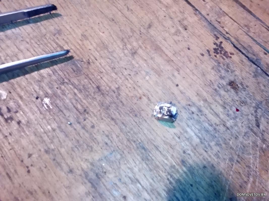

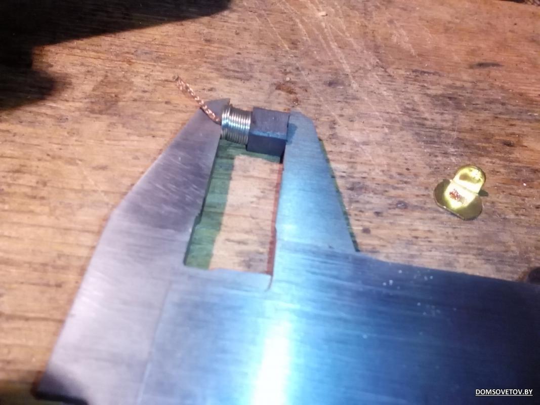

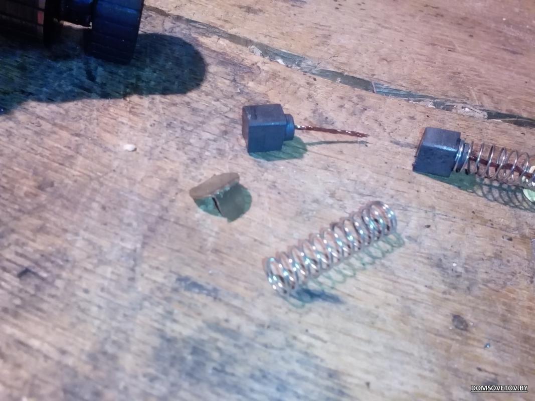

В процессе сборки подозрение вызвала одна из щеток. При детальном осмотре отвалилась пластина.Беру паяльник и припаиваю все на место.
http://www.domsovetov.by/imagehostin...6750603327.jpg
http://www.domsovetov.by/imagehostin...6752ff2a8f.jpg
http://www.domsovetov.by/imagehostin...6755a03d62.jpg

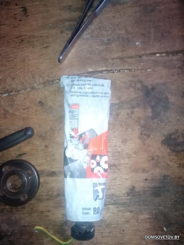

Редуктор смазал Штилевской смазкой для редукторов. Другой смазкой мазать не нужно. Нужна именно для редукторов. Объяснять почему, думаю, не нужно.
