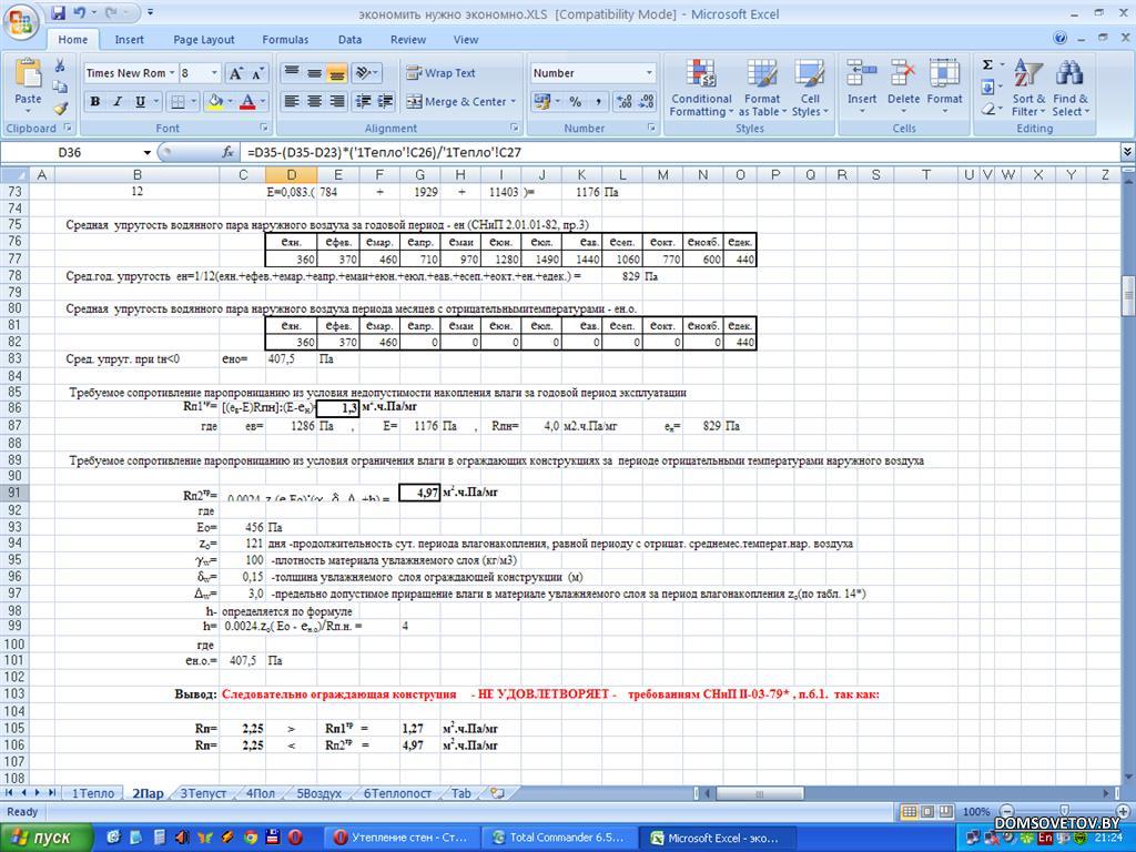

Юра Добриденев 21.04.2013 22:26
evg, что же вы всех в заблуждение вводите. Прога Ружинского стекло по вате не пропускает. Не путайте нормы по сопротивлению теплопередаче и паропроницаемости.

Юра Добриденев, уже злость берёт. Я вам объясняю что ваша программа глючная, что она МОЖЕТ пропускать стекло при определённых стеновых конструкциях. Привёл конкретный пример такой стены, когда она даёт добро со стеклом по пару. Причём тут ваши примеры? Объясните мне, почему она даёт добро в моём конкретном примере

Юра Добриденев 21.04.2013 22:55
Сообщение от evg (Сообщение 139550)
я не знаю что вы там наклацали в условиях, но у меня этот вариант не прокатывает. Найдете ошибку - отпишитесь здесь, что были не правы. Мне нужно идти.
