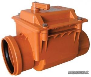

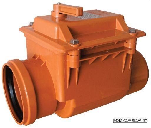

надо на тот клапан взглянуть бы...а то не было бы хуже от его конструкции
Славка 26.07.2014 23:50
Ручка для ручного перекрытия. Крышка снимается для прочистки. Никто его в приёмный колодец не ставит. Место ему в доме в доступном месте.
http://www.domsovetov.by/imagehostin...40643c7b54.jpg
Юра Добриденев 26.07.2014 23:55
а нафига он нужен ? Чтоб из колодца не залило, если вдруг забьется выходная труба в нем ? У нас колодец уже лет 15 работает, там труба по жизни была наполовину завалена, но почему-то дальше не забивается, сам наблюдал специально, как-то промывается. Я первый, попытался её откопать, когда свою врезку делал. Ну опустился уровень чутка, а через пару дней все стало как было. Я так понял что довольно трудно её загадить до полного отказа. Если от воды до трубы больше метра, а потом еще до унитаза два раза по столько, это как можно не заметить что плохо смываться стало? Еще загодя, мне кажется, будет видно что нужно тревогу бить. Так ? Не ?
Слава, ты знаешь реальные случаи когда обратно пёрло ?
