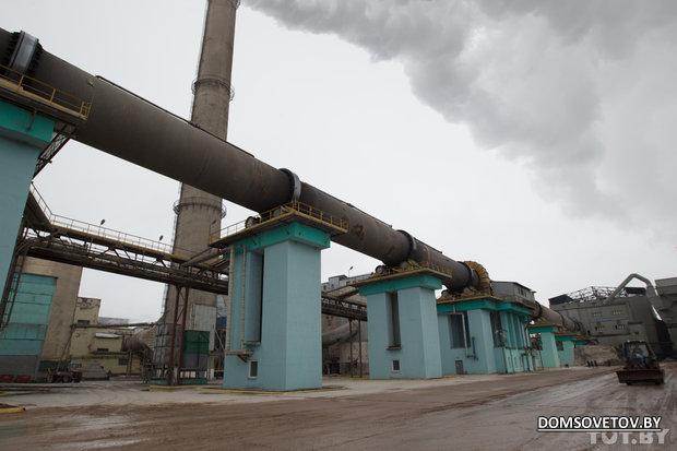

вот первое фото : восем опор под эту печь. самые высокиt по 5-ти этажный дом. непосредственно разрабатывал фундаменты и сами колонны.

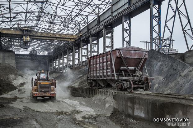

второе фото : расширение склада клинкера. непосредственно фундаменты под колонны. и еще цех если справа посмотреть видно дугообразную подпорную стену. я уже и забыл какой она высоты то

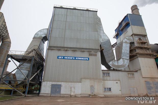

третье фото : справа высокая часть сверху синяя. проектировал плитный фундамент.
ну и процентов 50 под моей подписью проверяющего.

А колонны хорошие получились, но такое впечатление, что слишком основательные, с большой перестраховкой.

эта труба крутится

угу.
в статье ошиблись. вроде основной диаметр 4,5-5 метров. там большие гор нагрузки в случае срыва бандажа и упорных роликов.при этом жесткость колон из плоскости жолжна быть больше чем изгибная жесткость самой трубы.также внутри этой трубы кирпичная футеровка. уже не помню какой слой. там также металлические цепи. короче дурная нагрузка.
а колонны П образного сечения. они не квадратные

и температура большая
Pavel_GGS 07.03.2013 21:23
т.е пара колонн она не квадратная а Пара Побразных колонн. поэтому внизу и спрятаны бытовые помещения т.к места хватает

и при этом еще в землю метра 4-5 т.е длина кажется короткой. но это только кажется

подобное в красносельске, нет фото рядом, сравнил бы
