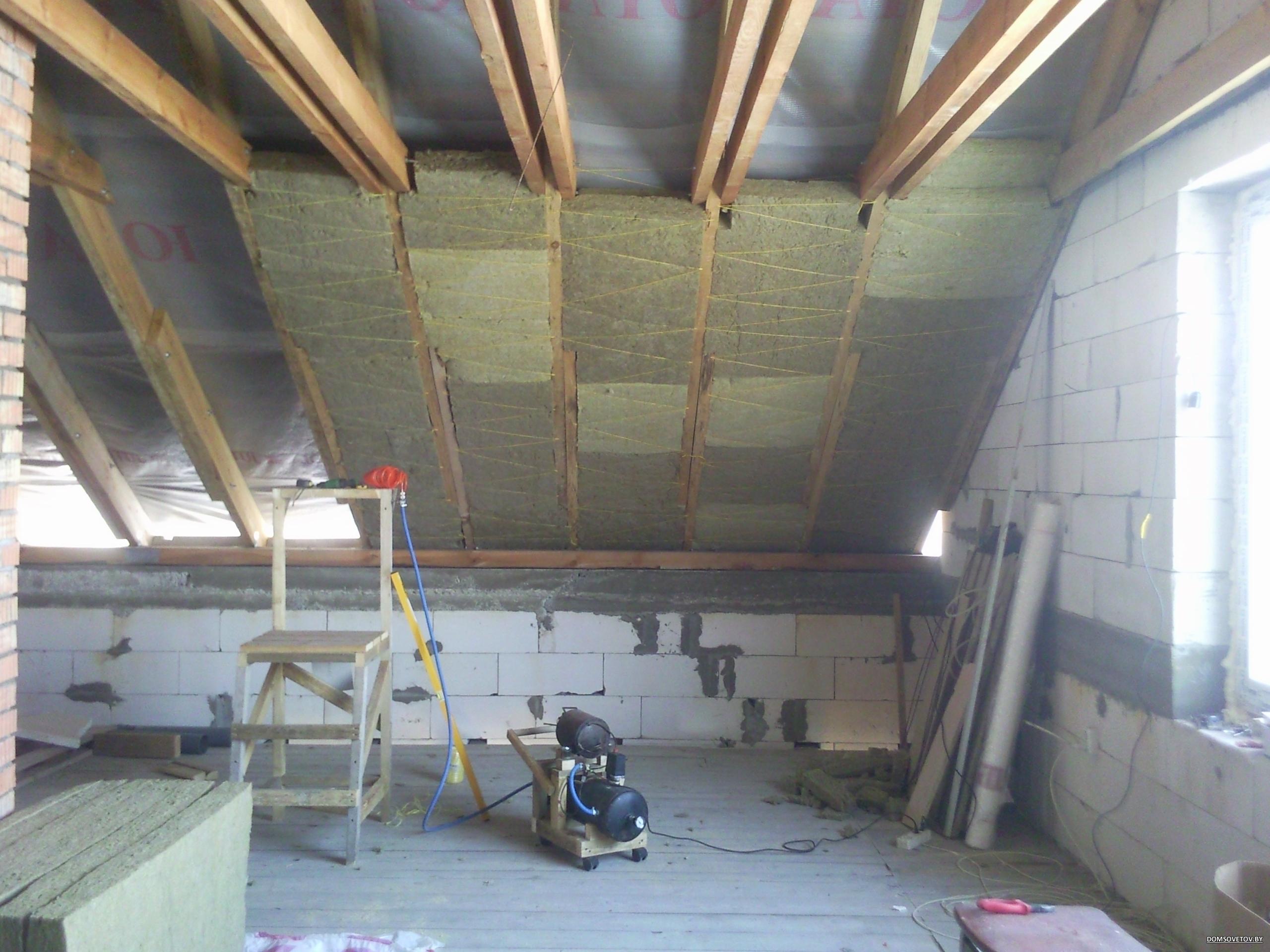

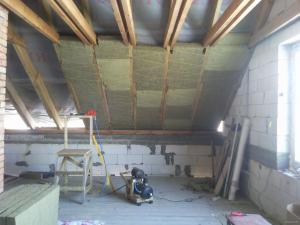

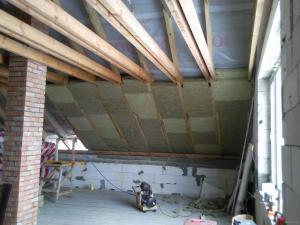

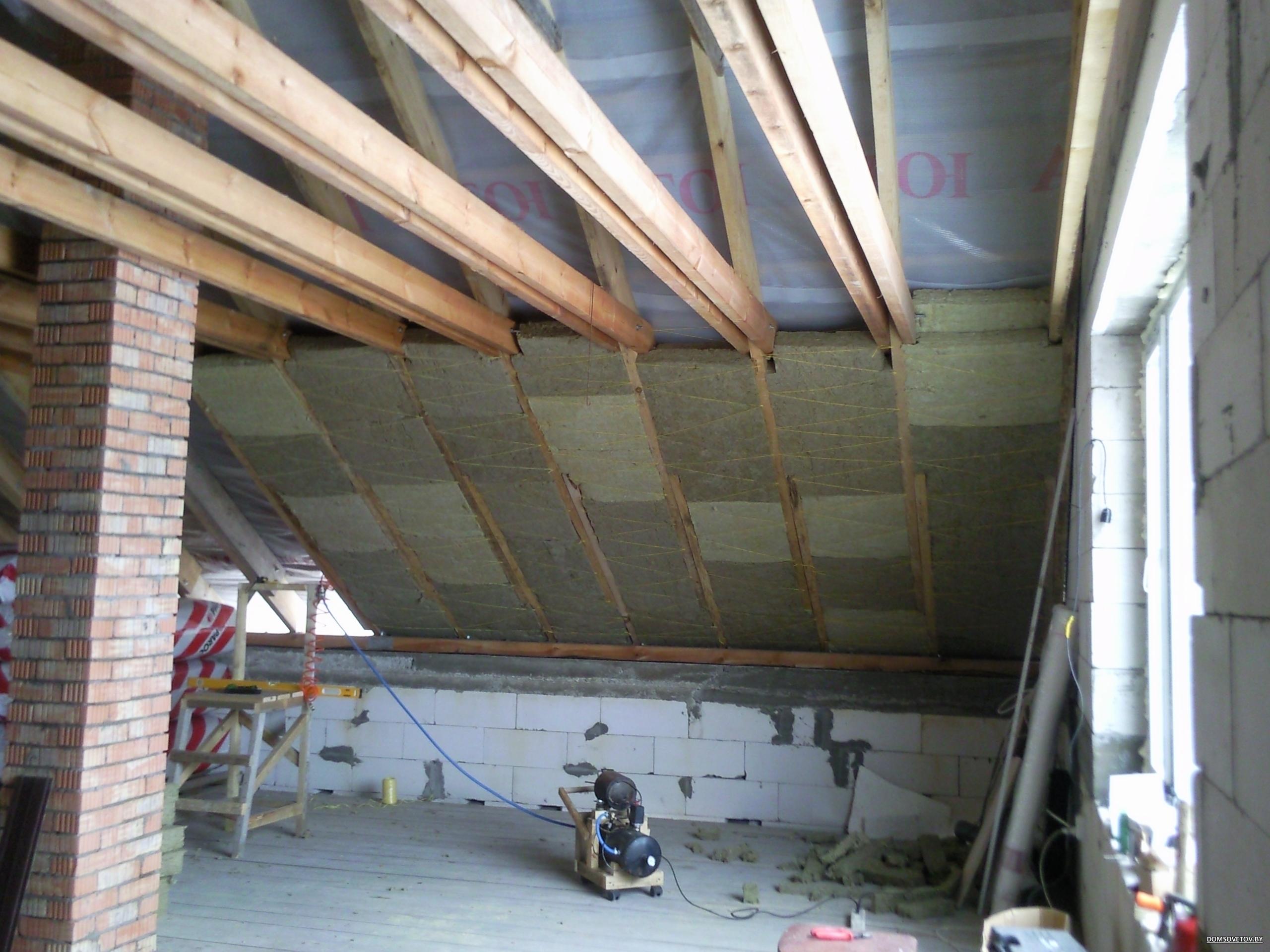

Ширина стропил 150мм. Утепляет 100мм+50мм враспор между стропил + 50мм на доборный брусок поперек стропил.
И у меня тогда вопрос:): можно ли делать утепление кровли, если ближайшей зимой он не будет отапливаться? Не вредно ли это для утеплителя?
Кстати, мне казалось, что скаты утеплять нужно после подшивки крыши... -я не прав?
а что ему станется? главное что бы не намокал
Сообщение от freeze (Сообщение 136338)
? Кстати, мне казалось, что скаты утеплять нужно после подшивки крыши... -я не прав?
тут тот же вопрос - что ему будет? :) условия эксплуатации что с подшивой, что без нее не меняются (легкий сквозняк, сухо, от солнца закрыт).
что бы подшится вагонку надо покрасить (закуплена еще до НГ), а в минус ее не покрасишь. а вот утеплятся сейчас самое то. не сильно холодно, когда руки дубеют, и не так жарко что бы раздеваться (от утеплителя учешешься весь :))

Наблюдаю на фото компрессор, на каких именно операциях он там используется? (я не о утеплении а вообще, о работах внутри дома)
Zmeevik 05.04.2013 11:18
Korvet068, пневмостеплером шпагат бью, который фиксирует утеплитель и создает вентзазор между пленкой и утеплителем
