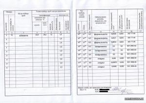

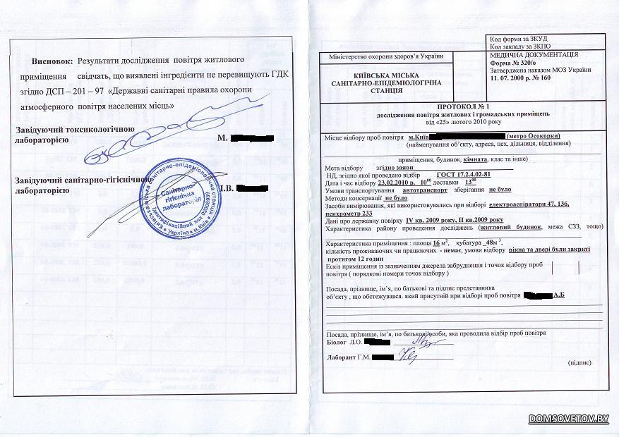

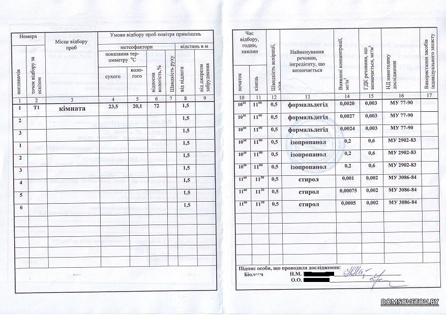

Очень долго на форуме спорили о вреде стирола в пенополистирольных домах (ТЕРМОдомах). В конечном итоге, было принято решение провести официальные замеры Киевским СЭС, на наличие стирола в одном из домов. Кто-то из форумчан скинулся, кто-то организовал, и вот я готов поделиться с вами официальными результатами.
Дом строится, характеристики комнаты, в которой производились замеры:
- 2 полистирольных стены, покрыты ГК и обоями
- закрыта и не проветривалась в течение суток
Замеры были произведены официально, с гарантией точности результата, со всеми подписями и печатями. Единственное – лопухнулись и написали грудень, но мы им это простим
Вот, собственно, и сами результаты замеров
http://www.domsovetov.by/imagehostin...a8afedc9ab.jpghttp://www.domsovetov.by/imagehostin...a8b07a5aaf.jpg
По результатам – первый мой вопрос главному токсикологу был, почему 3 разных результата по стиролу. Ответ был следующий: «Это нормальное явление, если б мне дали 3 одинаковых результата, я б сказал, что замеры не проводились. Эти результаты являются точными, мы за них отвечаем. Превышение ПДК вредных веществ (которых искали) в замеряемой комнате не обнаружено. Жить можно спокойно 8-)»
Если мне хоть кто-то заикнется о вреде пенополистирольного дома, пошлю на… Форум"

Вы о замерах реальных что скажите, результаты которых по ссылке выложены ?
Ну, замеры то можно в разных попугаях проводить. Мне больше понравилось (вернее не понравились результаты) в измерении на беременных женщинах
