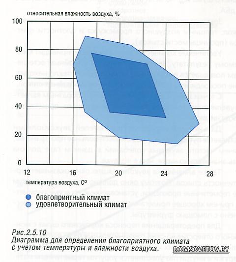

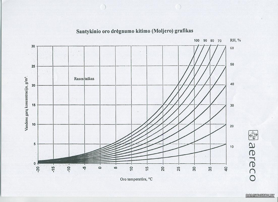

Для тех кто не в теме вентиляции, но не просто задает вопрос, а пытается умничать:
Вентиляция должна обеспечивать такой обмен воздуха при котором концентрация CO2 в помещении не привысит 400-600 ppm. Таким образом объем заменяемого воздуха зависит от концентрации CO2 на улице, объема помещения и количестве проживающих. При загородных условиях в РБ, т.е. там где концентрация CO2 на улице (примерно) 350ppm в небольшом домике норма притока 30 куб.м/час/чел (тоже примерно). Это может обеспечить обычная пассивная вентиляция. Например, 1 клапан на окне в комнате (при работающей вытяжке).
При таких условиях в помещении в отопительный сезон влажность будет в районе 30-40% (без дополнительных источников увлажнения) при температуре 22гр, что входит в зону комфортного микроклимата и, исходя из кривой Молье, не допустит конденсата на окнах или иных поверхностях температура которых не ниже температуры внутреннего стекла стеклопакета.
