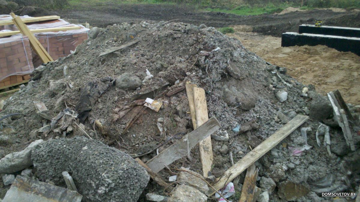

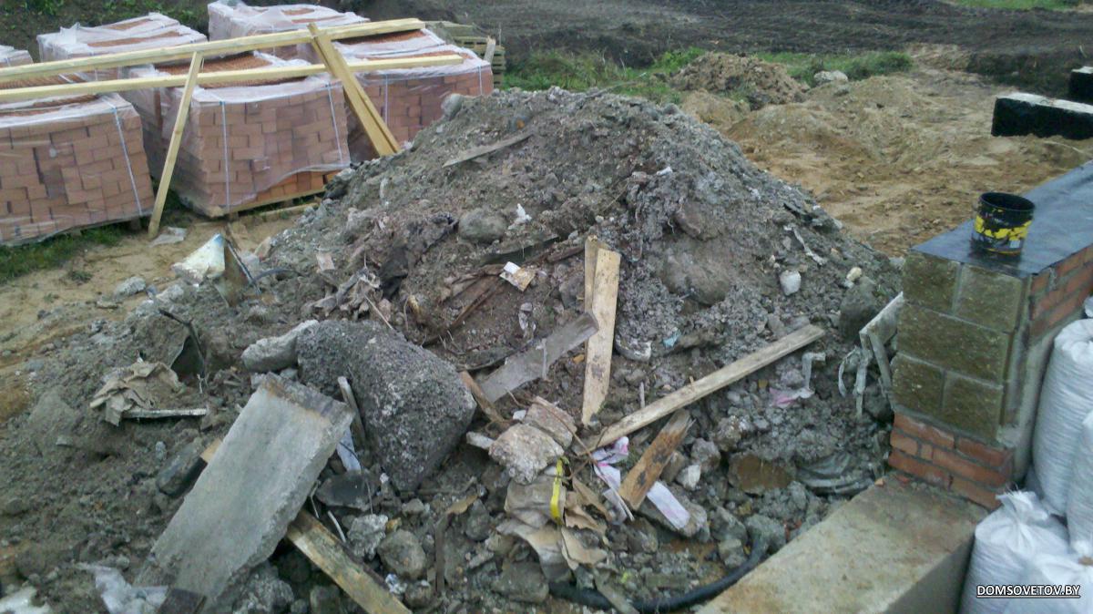

Где возле Заславля купить отходы ЖБИ измельченные?

Сообщение от dimex (Сообщение 268963)
Ну я в свое время покупал на Заславском ПС отходы.
