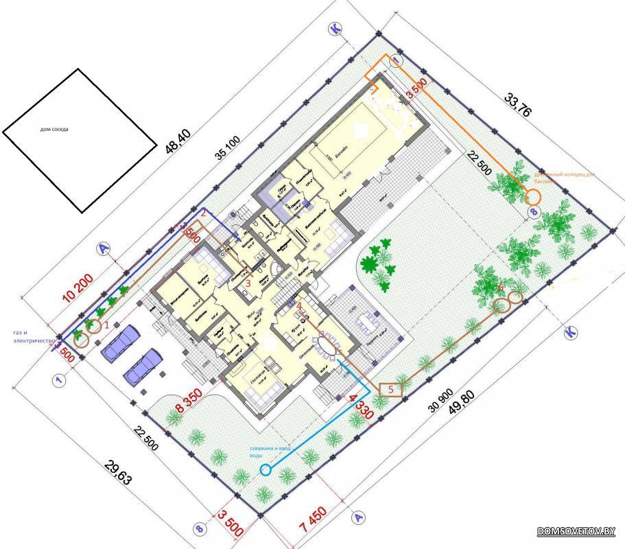

AAR 26.01.2015 20:20
Други,
есть еще один вопрос, посоветуйте плз. Я конечно понимаю, что по-хорошему такие вопросы надо заранее прояснять, но на то есть свои причины, поэтому не кидайтесь камнями )
Вопрос касается размещения коммуникаций на участке. Присоединил картинку для лучшей визуализации.
Предыстория:
1) Изначально предполагалось чисто техническое подполье (без спуска туда по лестнице (тех. лаз). Потом решили все же сделать полноценную подвальную часть, сделали лестницу вниз, залили полы в подвале. На картинке синим отмечено, что сейчас является подвалом.
2) Архитектор предполагал оба стояка (на плане цифры 3 и 4) вывести в сторону соседа (цифры 2 и 1).
3) когда во время заливки дошло дело до того, где и какие отверстия оставлять, я все же решил пригласить пару канализационщиков, чтобы посмотрели. вывод был такой - делать так близко от фундамента колодцы - нельзя (там от дома до забора - 3.5 метра). соответственно, немного подумав, я решил, что дырки можно пробить и потом, когда будет точно все понятно куда ведем и зачем... второй момент - очень зависит от того, какую канализацию ставить. например, спец по биореакторам сказал, что вывод труб надо делать совсем неглубоко (см 50-70 от уровня земли). также сказал, что в точке 2 этот биореактор можно поставить и ничего ему не будет....
4) Как альтернатива был рассмотрен вариант вывода канализации в точку 5 (или через 5 в 6).
Вопросы у меня такие:
1) Что бы вы вообще посоветовали - куда тянуть каналюгу? ( на кол-во дырок в фундаменте не заморачивайтесь)
2) Имеет ли смысл разделать каналюгу на 2 штуки - из стояка 3 в одну сторону, из стояка 4 - в другую (в стояке 4 еще кухня будет, соответственно будет ставиться некий жиро-фильтр)? вопрос вызван тем, чтобы не тянуть канал.трубы в "типа" чистовом подвале (над лестницей в подвал)
3) Что скажете о том, чтобы разместить канализацию как изначально планировалось (точки 2 и 1)? Не будет ли проблемой малое расстояние от дома до края участка? там еще совсем рядом будет ввод газа и кабелей электрики
Заранее спасибо за ответы.

Димакратия 26.01.2015 20:59
Я бы объединил вывод из кухни и санузла.
Но если уже так сильно планируется использовать непланируемый изначально подвал, то тогда конечно надо разводить, просто ты учти, хоть так и нежелательно делать, но линия из кухни не обязательно должна быть прямой. Ну и про стандартный уклон для канальи (2см на метр) не забудь тоже...
Про биореактор - забудь, обычные переливные колодцы с одним отстойником рулят.
Все остальное (биореактор, жирофильтры и пр.) - от лукавого...
Расстояние в 3,5м - ок. Главное не забыть вывести вентиляционнный стояк (с выводом в существующий), по которому метан (запах :)) будет отводиться из системы.
По опыту для целей вентиляции хватает 50мм трубы, больше - лучше.
GIM 26.01.2015 21:11
Сообщение от Димакратия (Сообщение 214478)
Со временем окружающий грунт(через который идёт фильтрация)забьётся и дренажа не будет хватать(заилится)
Димакратия 26.01.2015 21:16
Сообщение от GIM (Сообщение 214479)
Забиваются такие системы жиром. Вода будет спокойно уходить в песочек.
Весь жир должен оставаться в отстойнике и по необходимости откачиваться. Решение проблемы непопадания жира в переливной колодец - очень простая, но Вы как специалист, конечно, о ней знаете :).
GIM 26.01.2015 21:20
Сообщение от Димакратия (Сообщение 214483)
Вот в этом и заключается удобство;)
