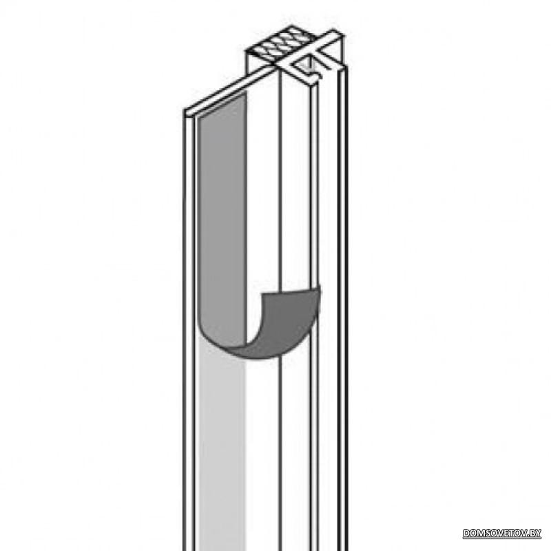

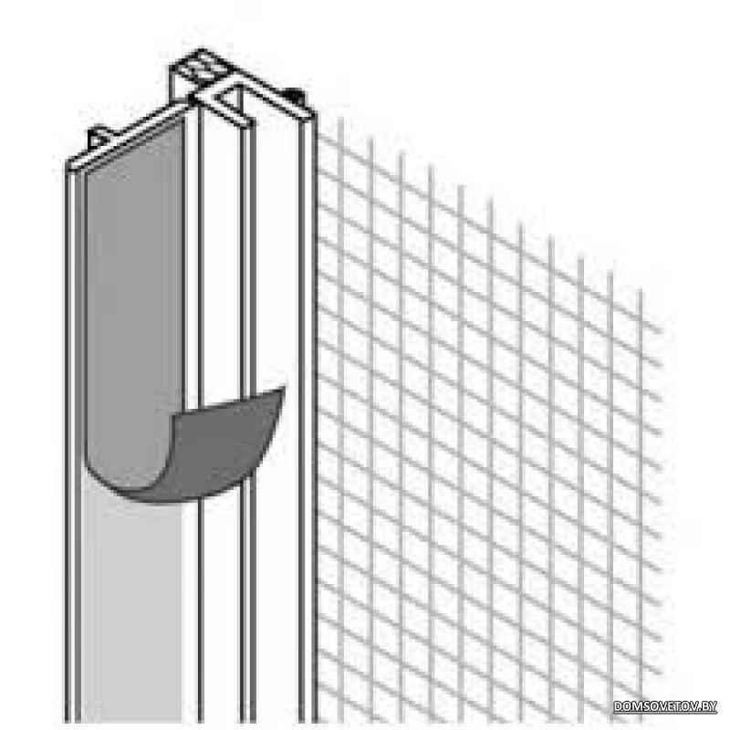

Подробней за профиль?
a.yenzh 20.06.2018 19:36
@Olego2002, Есть с сеткой, есть без сетки. я брал без сетки.
http://www.domsovetov.by/imagehostin...81eb78f47.jpeghttp://www.domsovetov.by/imagehostin...a82009facf.jpg
Вот видео еще:
https://www.youtube.com/watch?v=0E8cOdkTVDA
https://www.youtube.com/watch?v=cgJ_FD3PZ1w

@a.yenzh, не переборщите с натяжкой плёнки, иначе постягивает профиля. Я на фасаде их предварительно пропениваю очень тонкой полоской (5мм) в зоне начала сетки, тогда можно натягивать плёнку как хочешь.

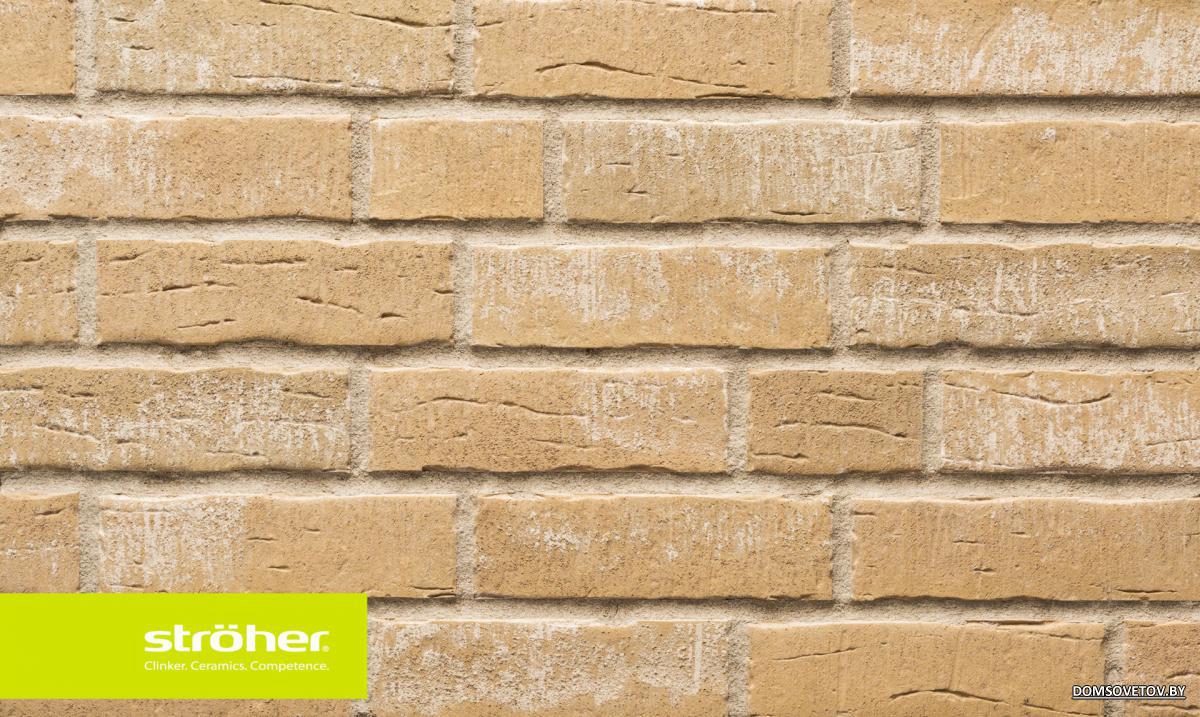

Будут еще 3 вставки из клинкерной плитки. поверх, не западлицо со штукатуркой, поскольку все они под окнами/отливами думаю нормально?
Посоветуйте какую плитку брать и где? Цвет думаю песчаный или чуть темнее, как в аттаче.
Спасибо!

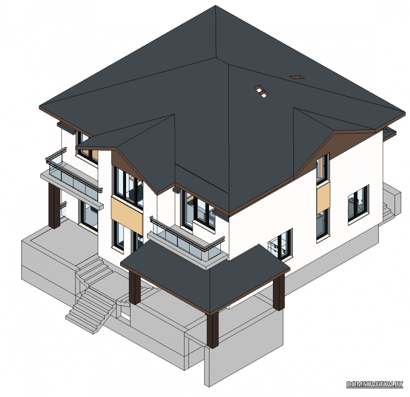

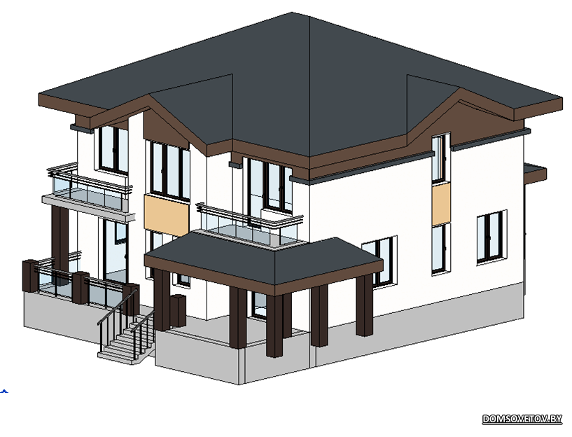

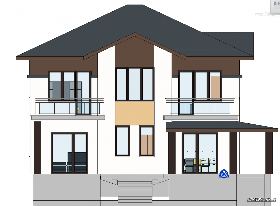

a.yenzh 27.06.2018 23:32
Решил чуть поменять в проекте террасы. Решил их сделать раздельными но соединить сдвоеной лестницей.
Справа терраса крытая (летняя кухня).
Слева терраса полностью открытая, летом возможно будет легкий навес.
С любой террасы можно спуститься по сдвоенной лестницы и перейти с одной на другую.
Критика приветствуется :)
http://www.domsovetov.by/imagehostin...3f447ee30f.png
http://www.domsovetov.by/imagehostin...3f45b9aff6.png

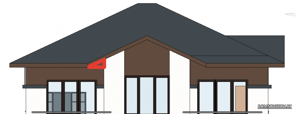

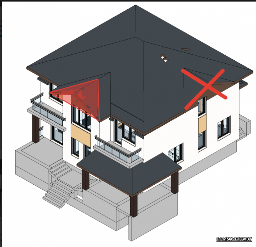

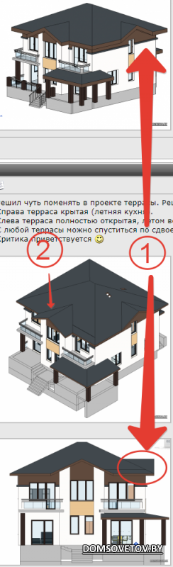

Димакратия 28.06.2018 08:36
Я в своем проекте крыши тоже изначально добавлял дополнительные скаты "для красоты".
Но потом по трезвому уму рассудил, что такое украшательство ломает целостность вальмовой кровли.
http://www.domsovetov.by/imagehostin...471e44d322.png
(1) я бы убрал вообще, красота, прям скажем, сомнительная, а вот лишние ендовы - это гемор на ровном месте и попытка выстрелить себе в ногу ))).
(2) переделал бы вальмовом стиле
http://www.domsovetov.by/imagehostin...4734ba6269.png
чтобы избежать уродующих крышу треугольников
http://www.domsovetov.by/imagehostin...473bf0df05.png
Димакратия 28.06.2018 08:44
Пролистал тему пару страниц назад и понял, что Вы не на этапе проектирования, а уже реализовали основную кровлю дома. Тогда мои комментарии неактуальны ))).

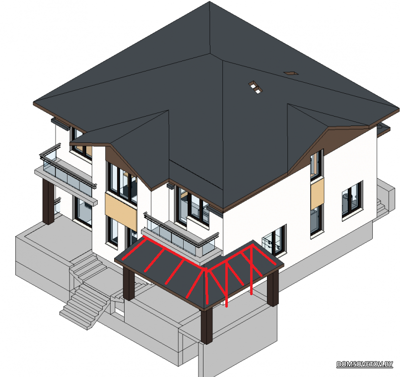

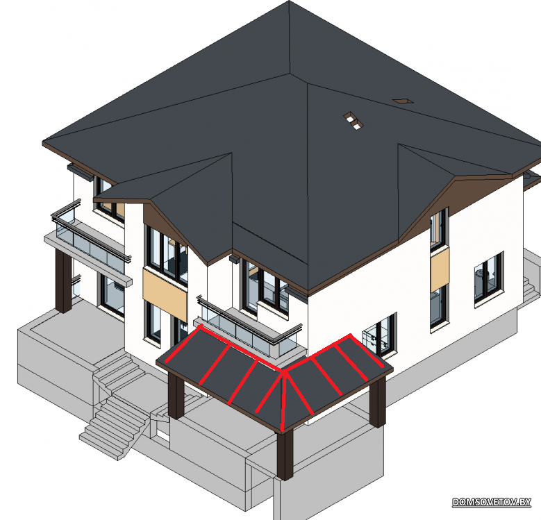

a.yenzh 28.06.2018 11:30
Подскажите как и когда лучше делать крышу террасы и крыльца - до или после фасада. Наверное лучше после - чтобы примыкание уже делать к фасаду, но не понятно какие закаладные надо делать. (1) пустить брус вдоль стены, обойти его фасадом и потом упирать стропила в него или (2) вообще не привязывать жетско кровлю к фасаду, а отдельно пустить опоры вдоль фасада?
http://www.domsovetov.by/imagehostin...49ca4f1476.pnghttp://www.domsovetov.by/imagehostin...49cb06f83d.png
