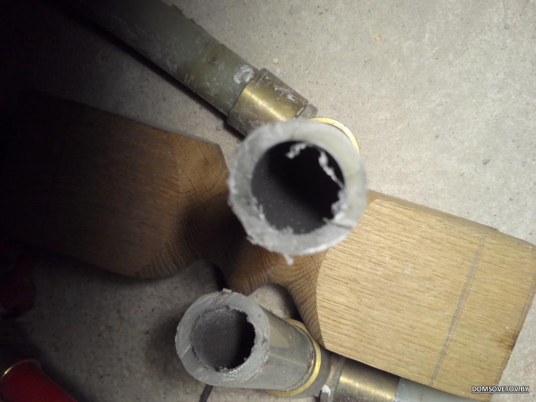

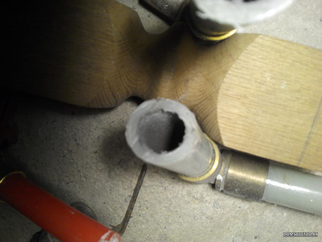

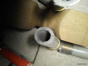

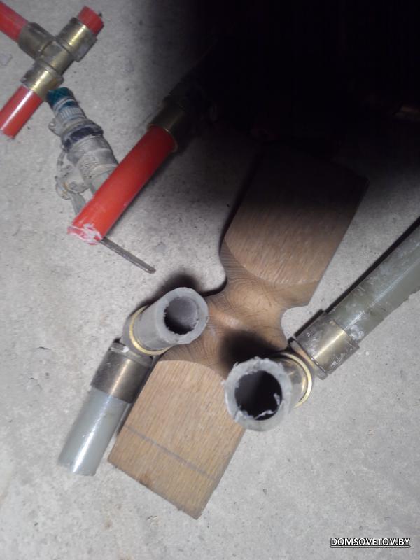

sergN 14.12.2016 11:10
http://www.domsovetov.by/imagehostin...0fe4addc89.jpghttp://www.domsovetov.by/imagehostin...0fe4e965b8.jpghttp://www.domsovetov.by/imagehostin...0fe52ab04f.jpg
огрызки мои со сноса

sergN 14.12.2016 17:22
вообще интересный вопрос-
кто видел старые трубы металл изнутри от отопления.
вопрос про шероховатость.
у новых пластиковых-ясеньпень лучше.
вот на фото есть старая пластиковая.уже шершавость какая-то есть.
а у железа?
(вопрос академический. проще насос и трубу брать с запасом , чем впритык ...
но иногда ж случается и такое)
Славка 14.12.2016 17:35
@sergN, когда-то давно выкладывал разрез трубы железной 50й, заросший больше чем на половину.
При уменьшении диаметра трубы (бывает не только от зарастания, но и от попытки сэкономить или ошибка проекта) может сложиться ситуация, что как не увеличивай мощность насоса, толка не будет. Гидравлическое сопротивление увеличивается в прогрессе при попытке увеличить скорость
