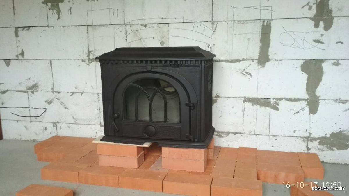

Доброго дня, вроди все отделочные работы закончились но осталось только сделать подиум и выложить стену плиткой декор за камином, может лучше накрыть плёнкой камин всё равно пыль будет кокая то, может кто подскажет какой дымоход лучше установить на J8http://www.domsovetov.by/imagehostin...5e8f2024a8.jpg
nordkamin 19.10.2017 10:55
Сообщение от rogivil (Сообщение 297993)
Любой можете поставить дымоход (кирпич, сэндвич, керамика, изокерн). Диаметр должен быть 150-160 мм.

rogivil 19.10.2017 11:03
Сообщение от nordkamin (Сообщение 298052)
Спасибо!!! А вот что безопаснее, и как отличить хороший сэндвич от ненадёжного, т.е. какой не стоит брать?
nordkamin 20.10.2017 22:35
Все дымоходы безопасные, если они правильно смонтированы и хорошего качества. Надо рассматривать каждую ситуацию в частности.
