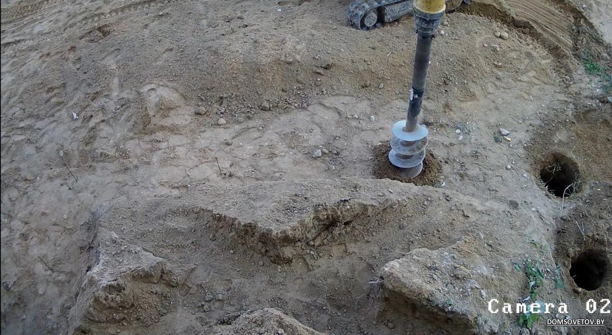

Дырок набурили уже...

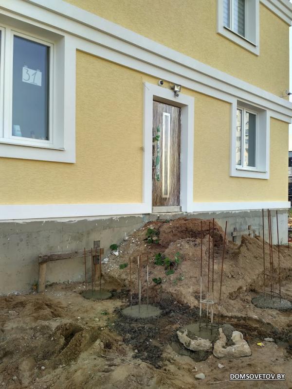

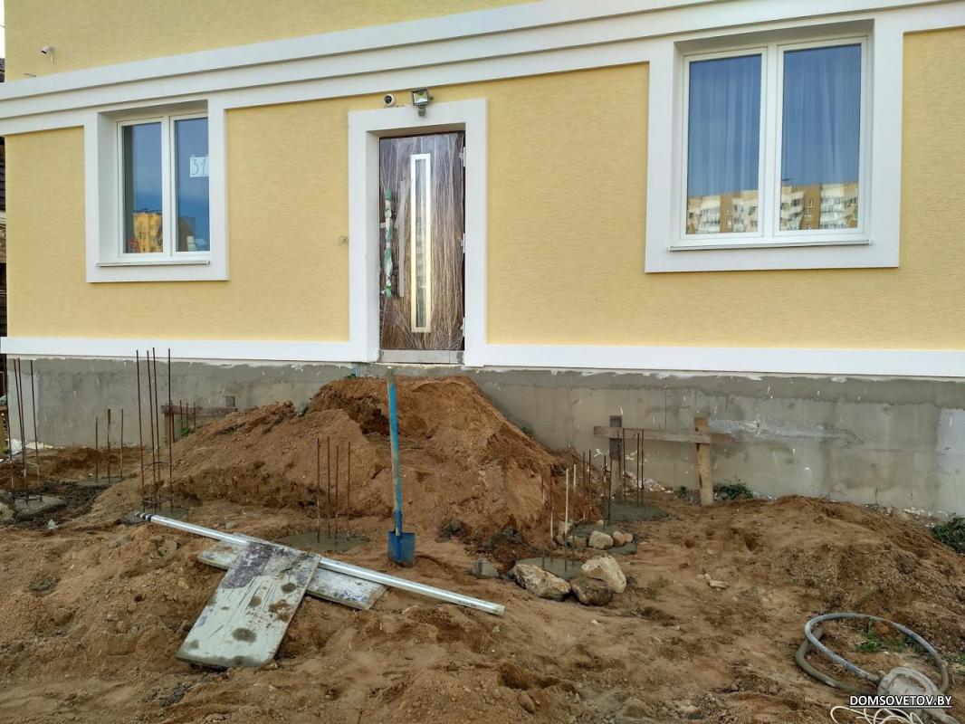

purler 06.09.2016 18:27
Бетон залили и даже вибратором утрамбовали. В доме реально пол трясло от него.
Думаю с такими столбиками крыльцо гулять зимой не будет.
http://www.domsovetov.by/imagehostin...edfc9d3738.jpghttp://www.domsovetov.by/imagehostin...edfcd29015.jpg
Kuzbar 06.09.2016 19:11
Какой глубины получились столбики и сколько штук? Чем заливали - миксером?
purler 06.09.2016 19:16
@Kuzbar, Глубину не мерял, но на сколько достала бурилка, столько и бурили. Думаю метра 2 в глубину будет. Примерно столько тут и насыпано подсыпки...
Всего 8 столбиков. Заливали миксером.
sergN 06.09.2016 22:25
движение грунтов будет , если не сделать водоотвод.
какой бы глубокий фунд не был.
Стэлс 06.09.2016 23:28
@sergN, не факт. Больше чем 1,6м в РБ не промерзает, а тут +-2м. По сему выталкивание столбов морозным пучением маловероятно

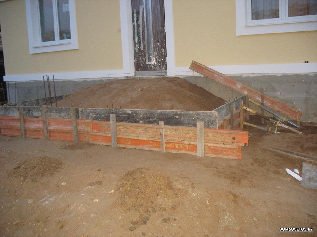

purler 07.09.2016 20:46
На данном этапе у меня только одна ассоциация - большая песочница...
http://www.domsovetov.by/imagehostin...05138ce568.jpghttp://www.domsovetov.by/imagehostin...0513cd512c.jpg
Песок перед крыльцом трамбовкой конкретно утрамбовался. Машиной сколько езжу - никакого эффекта. Пока сухо так раздумывал что глина даже лучше чем песок рассыпанный ТО-шкой.

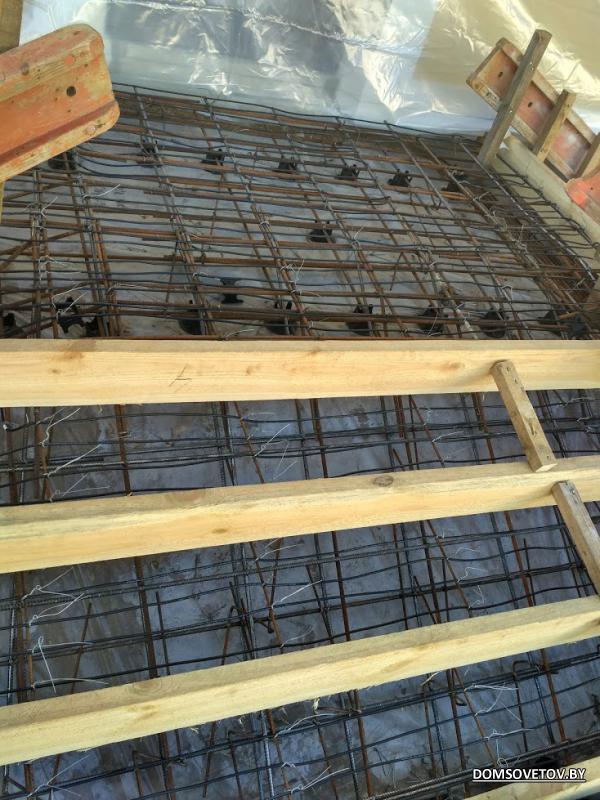

Готовлюсь к лишней электроэнергии. Буду крыльцо отапливать. 2 контура по 44 метра, 880 Вт каждый.
http://www.domsovetov.by/imagehostin...2be5b85000.jpg
Димакратия 09.09.2016 21:29
@purler, а зачем два контура?
Это же двойные расходы на управление, разве нет?
purler 09.09.2016 22:16
Димакратия, один контур на ступени, второй на площадку наверху. Есть мысль что что-то может понадобиться чаще включать или дольше.
А включается все в розетку и дорогую коробочку за сотню для управления покупать не буду. Хватит управления похожего на обычные лампочки, только рассчитанного на большую мощность.. а можно и просто вилку как временное решение.
