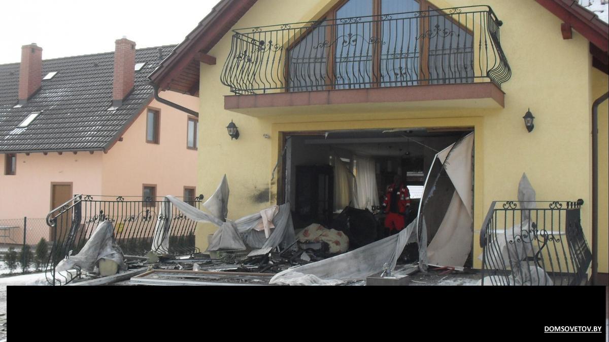

Но не ставьте расширительный бак на чердаке. Он замерзает. Мой товарищ так ставил, утеплял, укутывал и все равно прихватило. Камин каждый день не топит. А тут разжег, благо, что заметил вовремя. Сам бак на чердаке прихватило пока камин не работал. Это очень опасно.
Мало того, слишком длинная труба будет играть роль клапана, закрытого столбом воды и мешающего свободному выходу пара при кипении. Диаметр труб в обвязке до расширительного бака не должен быть меньше, чем ДУ25 (!!!) и не должен иметь какой либо арматуры, позволяющей закрыть контур камина, либо заузить диаметр труб, влияющих на безопасность.
По правилам его нужно ставить под облицовкой, либо в смежном помещении.
И прежде, чем захочется пофантазировать на тему размещения расширительного бака, выбора между закрытой и открытой системой, загляните сюда, или сюда.
А после просмотра задайте себе вопрос:
Вам такое надо?
http://www.domsovetov.by/imagehostin...351f10e44d.jpg
sergN 17.02.2015 19:27
интересно..как это у пшека так разворотило котел.

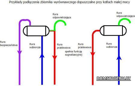

Андрей.80, вот отличная статья на польском, где обсуждаются все интересующие Вас вопросы подключения и установки расширительного бака.
Вот цитата с переводом:
... Instalacja z każdego typu kotłem na paliwo stałe, a więc i opisywanym typem kominków, powinna być zabezpieczona otwartym naczyniem wzbiorczym. Zasady jego instalacji są z pewnością jasne, były już zresztą we wcześniejszych publikacjach omawiane, jednak gwoli przypomnienia wymienię te najważniejsze. Najkorzystniejszy układ zabezpieczenia naczyniem wzbiorczym zakłada jego instalację bezpośrednio nad źródłem ciepła, tak aby rury bezpieczeństwa i wzbiorcza prowadzone były możliwie najkrótszą drogą. Optymalnym rozwiązaniem jest taka instalacja, gdzie zarówno rura bezpieczeństwa, jak i wzbiorcza są poprowadzone bezpośrednio z urządzenia do naczynia wzbiorczego. Wykonanie podłączenia bez syfonów zagwarantuje z kolei, że układ będzie odpowietrzał się samoczynnie. Równie ważna jest średnica wewnętrzna rur bezpieczeństwa, wzbiorczej i przelewowej - nie powinna być mniejsza niż 25 mm. Ostatnia, ale bardzo istotna uwaga: wszystkie wysiłki włożone w prawidłową instalację naczynia pójdą na marne, jeżeli na rurze bezpieczeństwa, wzbiorczej lub przelewowej zostanie zamontowana jakakolwiek armatura zmniejszająca ich pole przekroju albo zawór odcinający, który zostanie zamknięty przez użytkownika i tym samym zabezpieczenie całkowicie straci swoją funkcjonalność. Z tego względu montaż wymienionych elementów jest bezwzględnie zabroniony...
... Система отопления с различными типами твердотопливных котлов, а также описанным типом каминов, должна быть защищена расширительным баком открытого типа. Правила его установки вполне понятны, кроме того, неоднократно обсуждались в предыдущих публикациях, просто вспомним наиболее важные из них. Наиболее предпочтительная система защиты предполагает установку расширительного бака непосредственно над источником тепла так, чтобы труба безопасности и расширительная проходили кратчайшим путем. Оптимальным решением является установка, где обе трубы, как безопасности, так и расширения идут непосредственно из устройства к расширительному баку. Выполнение такого подключения без сифонов гарантирует в свою очередь что система будет автоматически развоздушиваться. Не менее важным является внутренний диаметр труб безопасности, расширения и переполнения - он не должен быть меньше, чем 25 мм. И последнее, но очень важное замечание: все усилия, предпринятые по правильной установке расширительного бака будут напрасными, если на трубу безопасности, расширения, или переливную будет установлена какая-либо арматура уменьшающая проходное сечение, либо запорный клапан, который пользователь может закрыт, и, таким образом, система защиты полностью перестанет функционировать. Поэтому установка таких элементов строго запрещена...
sergN 19.02.2015 18:34
уточните
""чтобы труба безопасности и расширительная проходили кратчайшим путем""
кто из них что. подразумевает.
труба к бачку-это понятно.

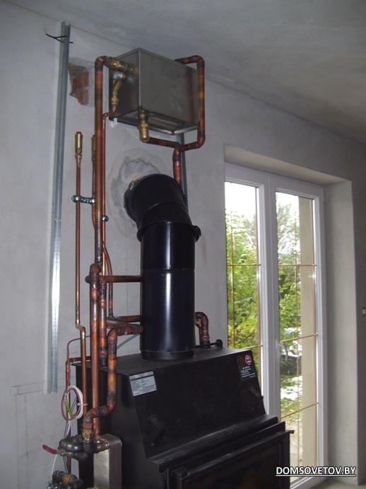

http://www.domsovetov.by/imagehostin...62fae53022.jpg
http://www.domsovetov.by/imagehostin...30837a65e.jpeg
http://www.domsovetov.by/imagehostin...6333c9205a.jpg
Куча примеров.
p.s. При обвязке медью, помним об электрохимической коррозии!!!
Андрей.80 19.02.2015 22:09
О, а мы гадаем. Спасибо.

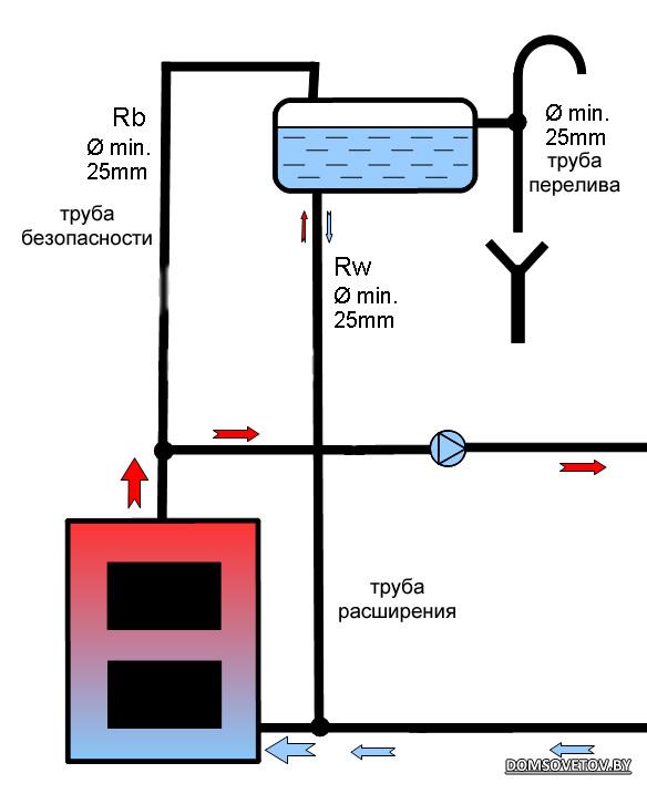

sergN 19.02.2015 23:02
хм..а зачем труба расширения
впервые так вижу.растолкуйте.
Вик 19.02.2015 23:33
Сообщение от sergN (Сообщение 217329)
У нас так не делают... обычно одной трубой обходятся.
---------- Сообщение добавлено в 23:33 ---------- Предыдущее было в 23:31 ----------
Хотя и в такой схеме смысл есть..
sergN 20.02.2015 10:05
Вик 20.02.2015 10:51
Сообщение от sergN (Сообщение 217368)
Если представить движение пара и воды то вполне очевидна цель. А причина трубки малого диаметра... ставь 50 диаметром и можно забить.
