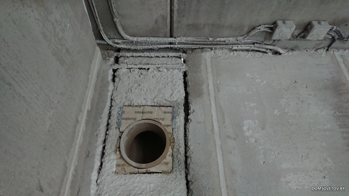

Андрей.80 26.11.2019 14:28
Приветы. Вопрос знатокам, как сильно нагревается дымоход в первые метры после камина? За провода переживаю, переносить их дальше?
http://www.domsovetov.by/imagehostin...d0c1697806.jpg
Saburoff 26.11.2019 15:59
Там будет жарко. я бы убирал. У меня правда не керамика, но плиты в радиусе полуметра от дымохода прилично горячие. Рука не долго терпит
https://i.mycdn.me/i?r=AyH4iRPQ2q0ot...5iz_uc4Uj4UD5Q
спустя 1 час от начала топки.
---------- Сообщение добавлено в 15:59 ---------- Предыдущее было в 15:55 ----------
Хотя, если сделать декомпрессионную камеру...
sergN 26.11.2019 23:44
@Saburoff, у вас мартен , видимо.
да ещё на металле.
рисковано однако
Андрей.80 27.11.2019 00:39
По докам у меня выхлоп в номинале 250-260 градусов. Практика покажет. Но провода по максимуму отодвину дальше. И суперизолом подстраховаться.
