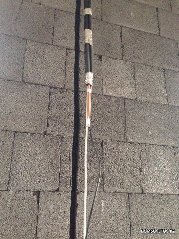

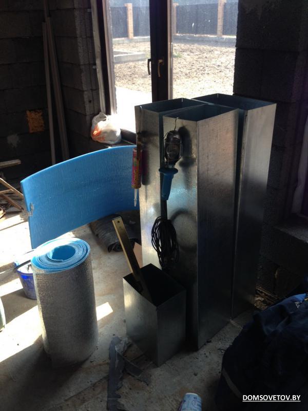

Начали прокладывать трассы под кондиционеры и первые партии воздуховодов.

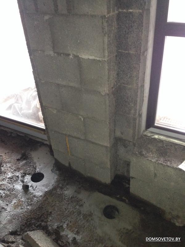

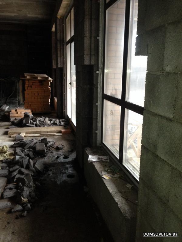

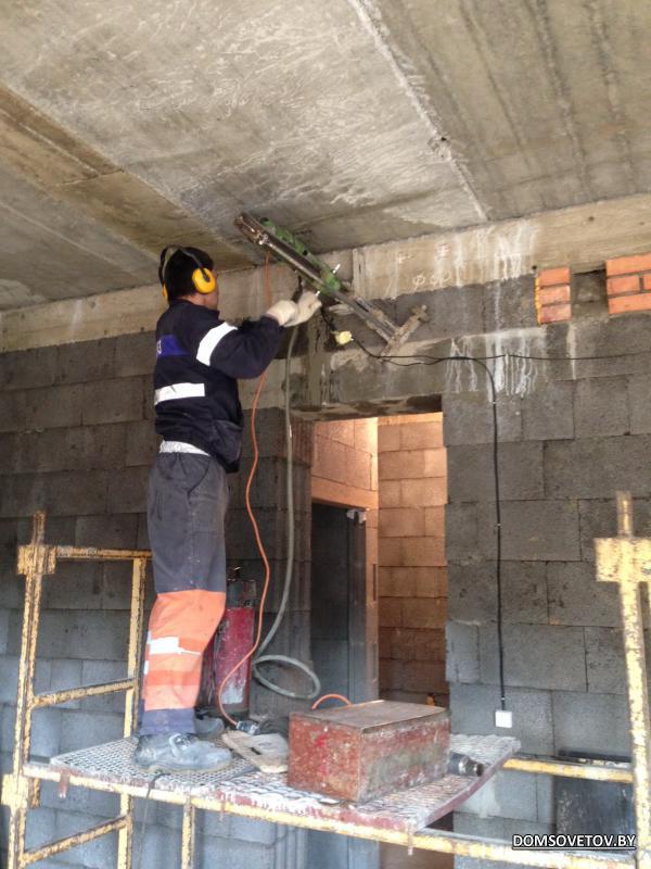

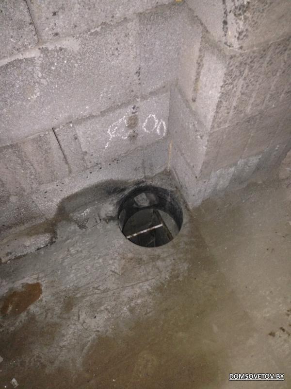

Приехали спецы DOLBO и начали ломать то, что я 2 года строил :) уже несколько раз вспоминал о том, что "какого фига я в монолитных поясах хотя бы небольшие гильзы не заложил сразу"..

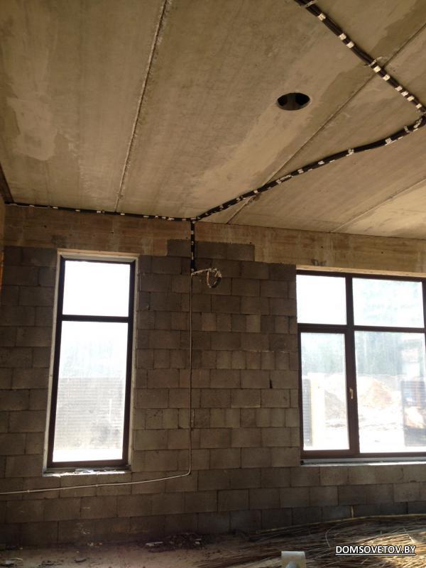

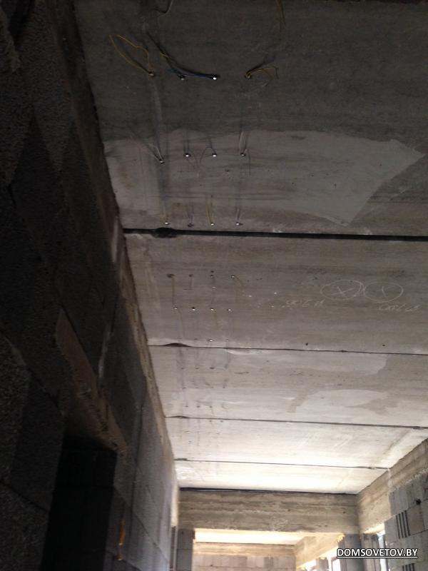

Начали размечать трассы под кабели.

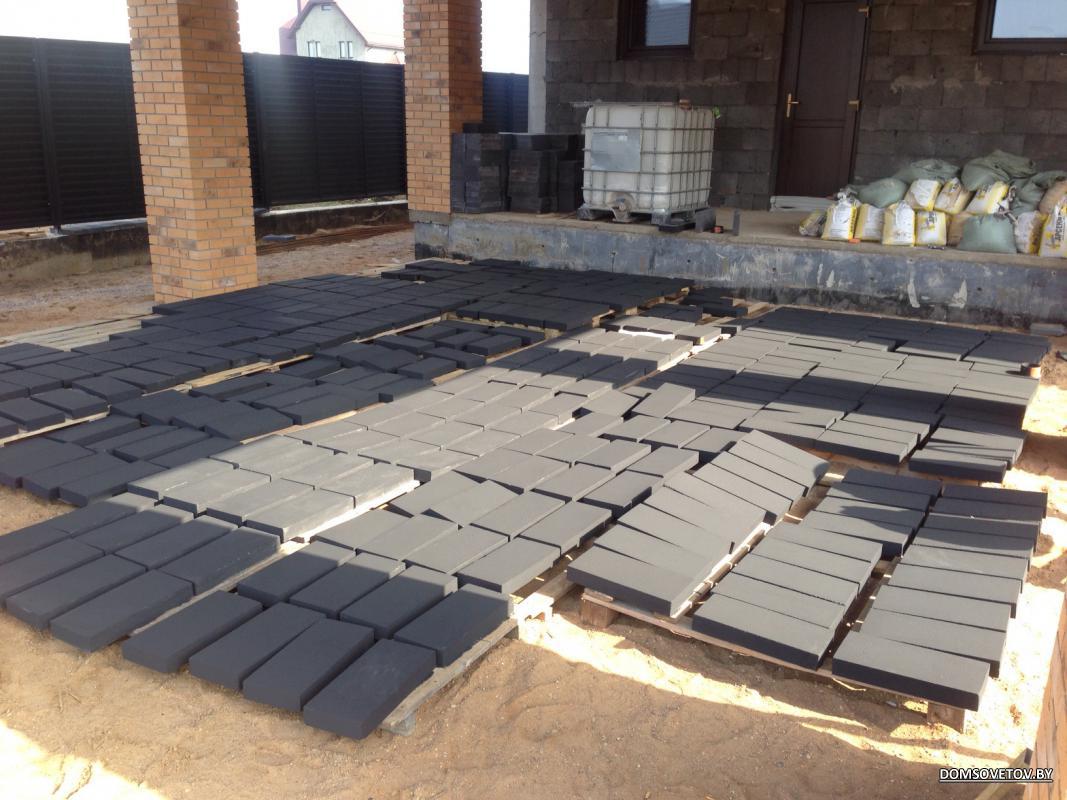

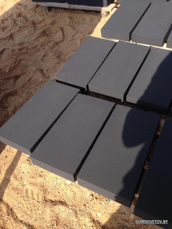

Ну и... решил я сделать конфетку из г...а. эксперимент с бессеровскими блоками удался. один тестовый блок всю зиму в сугробе провалялся - норм. черный и блестящий. для этого его моют от соли, красят черной краской, покрывают гидрофобизатором. собственно.... вот...

@AAR, зловеще как-то блоки выглядят

@AAR, Проводки и прочих коммуникаций у вас будет очень много. Даже если фотографировать по многу раз, то можно не найти что идет в конкретном месте. Сверлить бывает стремно.
Я это к тому что над окном заметил кабели. А вдруг там захотите шторы вешать от потолка?
Вроде дизайн в каком-то виде у вас есть. Так может обдумайте общие правила где не вести провода и под дизайн подумать в каких важных местах пометить монтажникам чтоб там ничего не было. Не знаю, может мелом чего порисовать на стенках и потолке...
