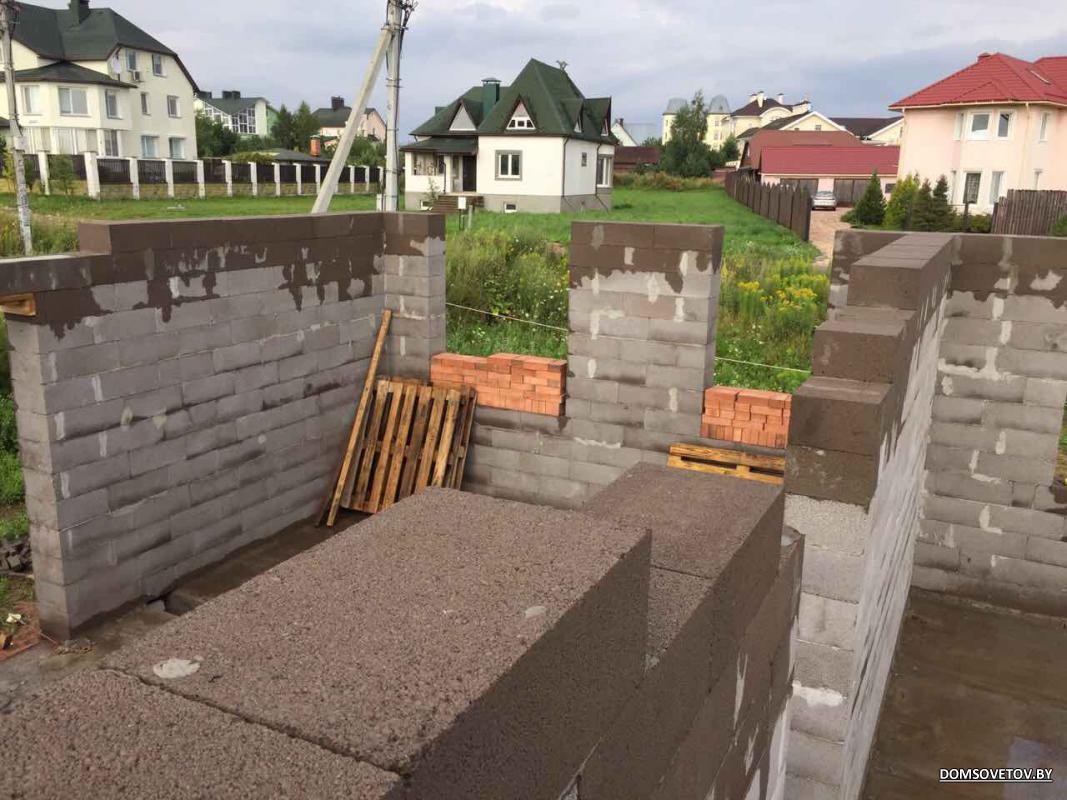

a.yenzh 29.12.2018 00:38
вот пример намокания КББ. Через 5 часов верхние блоки и проемы сухие как нижние ряды.
http://www.domsovetov.by/imagehostin...697b985ebe.jpg
Юра Добриденев 29.12.2018 01:05
Сообщение от a.yenzh (Сообщение 315761)
Я же говорю, не нужно про дождь. Во первых, намокание от дождя это совсем иной вид увлажнения и имеет мало общего с накоплением влаги из воздуха. Во вторых, вам визуально доступна только внешняя плоскость блока. В третьих, накаплевает влагу из воздуха керамзит, а не даёт быстро выйти уже жидкой фазе затвердевший цементный раствор, который изолирует гранулы.
В отопительный сезон почти любой стеновой материал накапливает влагу, которая должна успеть выйти из него в неотопительный сезон. При равных пирогах из моего примера, из КББ влага выйти не успевает до следующего сезонного накопления.

a.yenzh 29.12.2018 10:34
Сообщение от Юра Добриденев (Сообщение 315762)
Специально смотрел намокший блок внутри после высыхания снаружи - он сухой. Они именно намокают (протекают), а не впитывают влагу в отличии от ГСБ. Для каких КББ делался расчет? какая фракция и какой способ изготовления? Также отмечу еще раз характеристики (теплоизоляция и прочность) КББ практически не меняются от наличии в них влаги в отличии ГСБ.
