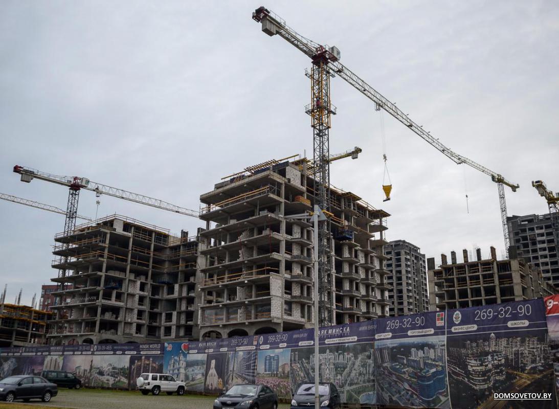

ЖК «Новая Боровая» возводится согласно концепции SMART+SOCIAL, разработанной застройщиком – компанией «А-100 Девелопмент». В соответствие с ней покупатели получат квартиры в современных домах с изолированными дворами, благоустроенной территорией и эксплуатируемыми крышами.
Всего в квартале возведут 15 панельных домовhttp://www.domsovetov.by/imagehostin...dbbe9dd26.jpeg
маяк минска.
где тут КББ?

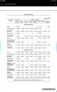

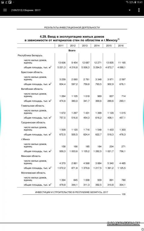

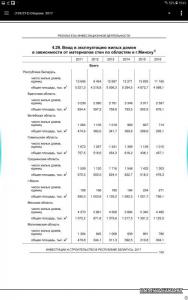

purler 30.12.2018 19:46
Есть статистика белстата. Можно ее ругать и говорить что врет но половина жилья сдаваемого это ячеистый бетон, сколько из кбб у них статистики даже нет. Но за вычетом панелек и прочего явно там совсем мало.
http://www.domsovetov.by/imagehostin...8f63d5636d.jpg
http://www.domsovetov.by/imagehostin...8f65440551.jpg
a.yenzh 30.12.2018 20:29
@purler, да, я думаю в 2016 г из КББ ничего вообще не сдавалось. В Тарасово танхаусы единственное что я видел (из полнотелого кстати).

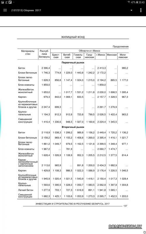

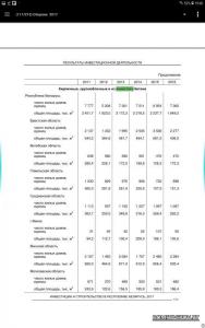

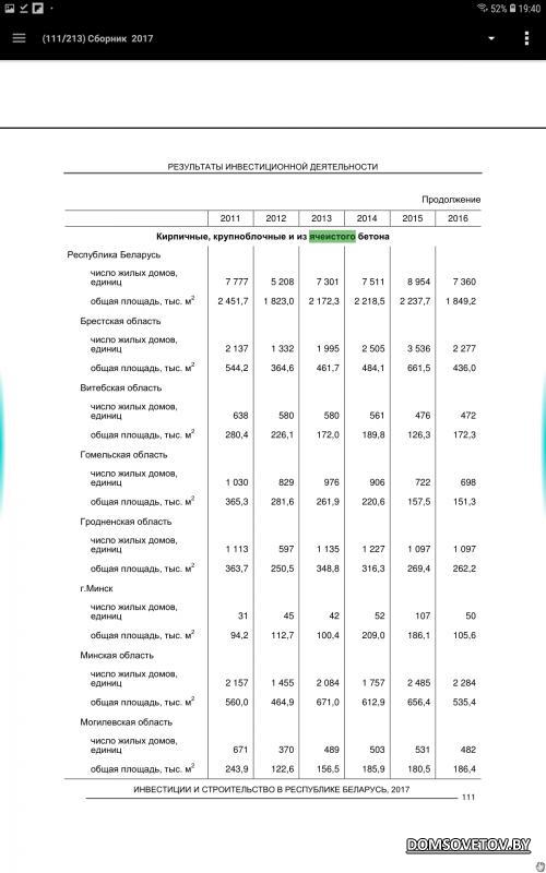

purler 30.12.2018 20:45
Производство кбб было. Только на весь сборник по слову керамзит всего пару упоминаний
И за эти года что в сборнике новые заводы гсб строили в отличии от кбб. Не очень он распространенн
http://www.domsovetov.by/imagehostin...90450e2282.jpg
