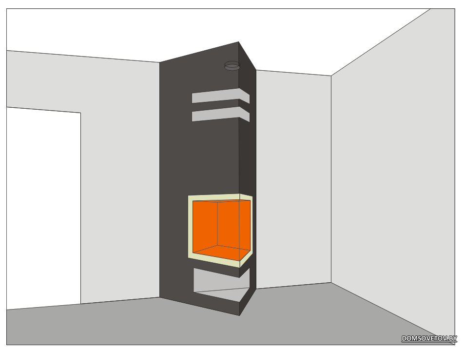

В векторном редакторе накидал схематично конструкцию (как я себе ее вижу) и желаемую цветовую палитру:
http://www.domsovetov.by/imagehostin...f8582c86fd.png
Пару слов о рисунке:
- стены комнаты - светло-серые;
- отделка короба - графитовый сланец;
- снизу - ниша для дров (повторяет габариты топки, но меньшей высоты) с интегрированной (невидимой) решеткой для подачи воздуха снизу для конвекции;
- сверху - две вентрешетки для выпуска нагретого от топки воздуха;
- отделка топки мрамором (гранитом?) серо-бежевого оттенка с равномерным выпуском по всему периметру топки см на 5 и шириной см 12-15 (пример).
Нужен ментальный хелп:
- Будет ли сланец нормально с мрамором сочетаться?
- Разумные/добрые/вечные замечания/предложения - приветствуются :).

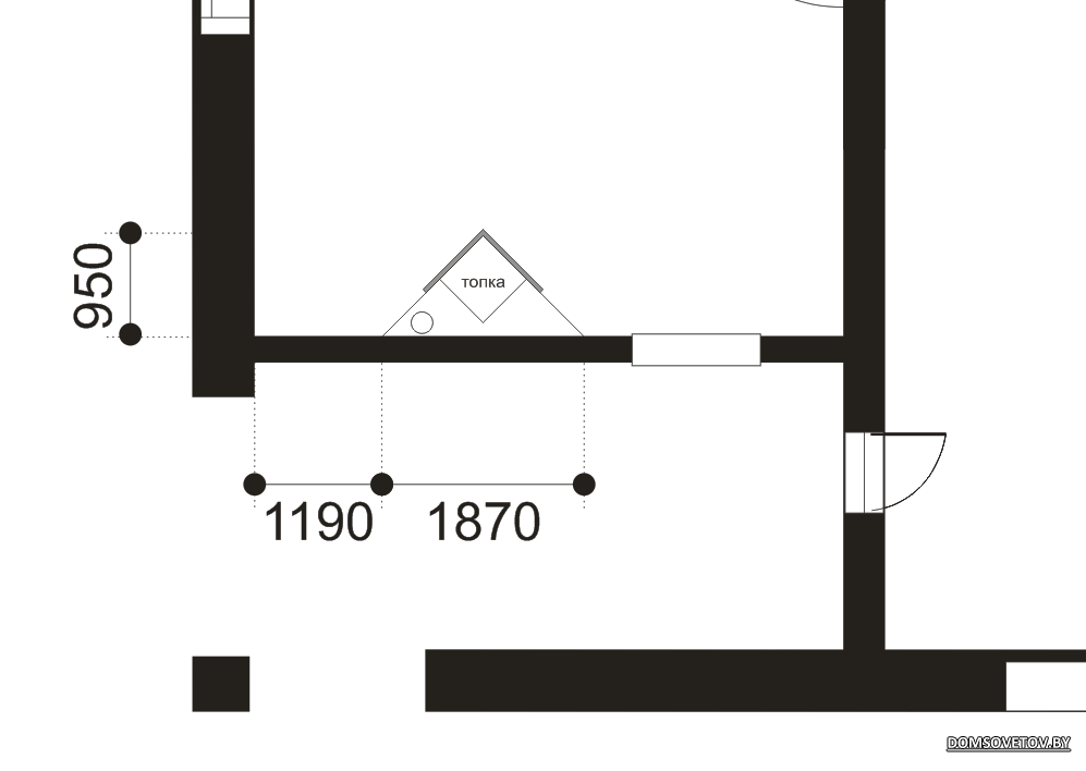

З.Ы. Вид на все это безобразие сверху и не только:
http://www.domsovetov.by/imagehostin...f86a2e8829.png
http://www.domsovetov.by/imagehostin...f87c0efa2b.jpg
wilson 20.01.2016 19:52
Уверен, что такой "зуб" будет уместен? Что будет в углу справа от зуба? Там все потеряется - будет как чулан...

Цвет мрамора лучше не бежевый а скорее белый с серым, а еще лучше приложить сланец к мрамору и проверить. Например Bianco Venato Мрамор.

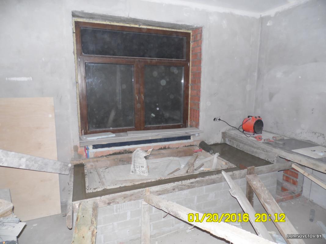

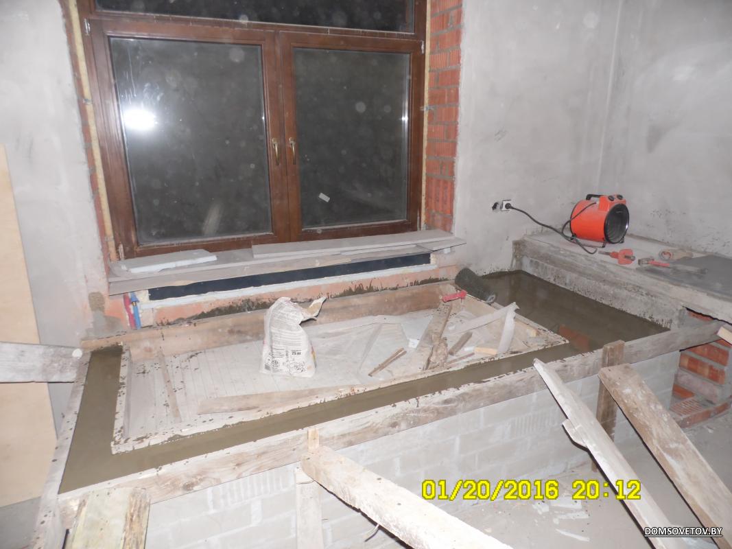

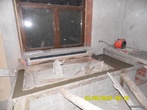

Из веток и прочего мусора сделал опалубку и залил самонивелиром плиту под ванну :) :
http://www.domsovetov.by/imagehostin...fc198e353a.jpghttp://www.domsovetov.by/imagehostin...fc1acc2827.jpg
З.Ы. Поеду домой, пусть жена кормит своего героя :)...
wilson 21.01.2016 13:14
Этот бортик будет холодным всегда... не дай бог опой прикоснуться :) Или его накроет полностью ванна? Если нет, то надо было с подогревом делать. Или сверху каким влагостойким деревом обшить как вариант...
