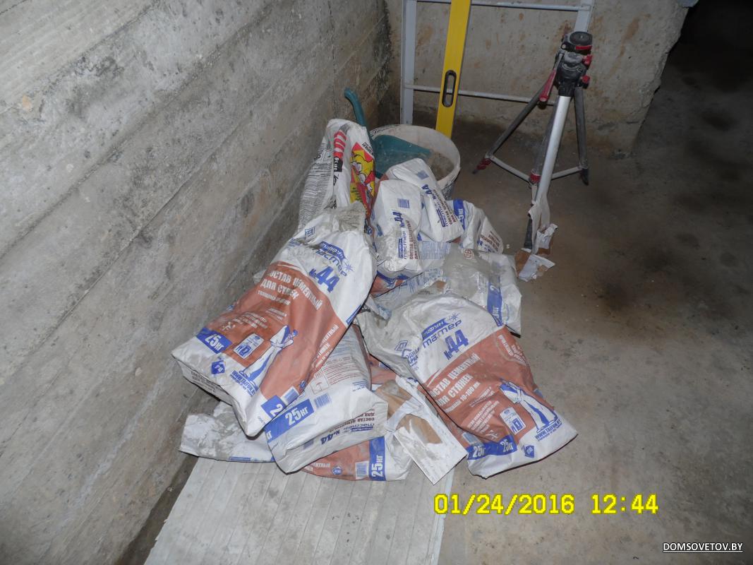

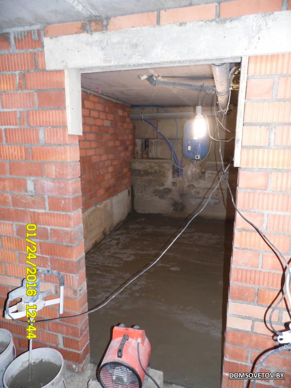

Вчера залил стяжку в топочной, сегодня уже сушу/прогреваю:
http://www.domsovetov.by/imagehostin...4a17f981c4.jpg
Черновой пол в топочной имел перепад 7,5 см по длиной стороне (3,6м) и 1 см по короткой (2,3м) поэтому материала ушло порядком - 10 мешков стяжки и 1 клея (просто попался под руки и надо было использовать):
http://www.domsovetov.by/imagehostin...4a19145388.jpg
Немного выровнял пол и теперь перепад по длиной стороне 1 см на 1м, а по короткой вообще от него избавился.

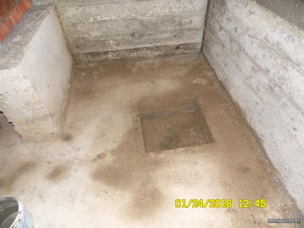

В подвале сделали вот такой приямок:
http://www.domsovetov.by/imagehostin...4a1a1734f3.jpg
Пока влага есть, так как черновой пол (в отличии от стен) заливали без пенетрона. Сделаю стяжку, а потом сверху все промажу им. Ну и стенки см на 20 снизу тоже. Подумываю еще и кнауфовской каучуковой мастикой пройтись...
GIM 24.01.2016 14:12
Надо под стяжку на грунт плёнку стелить
Димакратия 24.01.2016 14:19
Игорь, там когда копали, то вода уже снизу пошла, немного откачали, а так, в принципе, бетон в воду заливали. Поэтому и высоту чуть больше 2м всего лишь сделали подвала. Но и так хорошо, видел бы ты тот ужас, что там был изначально, понял бы меня без лишних слов :).
GIM 24.01.2016 18:55
Сообщение от Димакратия (Сообщение 249299)
Чего не сделаешь когда есть цель. А вообще в таких случаях делают кессон.Просто я когда себе строил то по началу то же не выстилал плёнкой(хоть и у меня нет грунтовых вод) и песок под бетоном сухой,но по стяжке временно лежал линолеум(будем считать его аналогом обмазочной гидроизоляции).Так вот ,если его отвернуть то на нём с обратной стороны жил грибок,такой мирный безвредный но неприятный грибок.Там же в помещении я сделал небольшой подиум из дерева,так он зараза,съел его за год.Короче,пары с земли свободно фильтруются через бетон.
