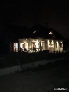

@Lama, красиво выглядит холл. со светом - это вы конечно вжарили )
Могу сказать одно - диммер вас не спасет. проверено. у меня все диодное, и все диммируется. ленты вроде арлайтовские. так вот - у диодов есть отсечка по яркости. т.е. после определенного момента в диммировании они просто выключаются в ноль. я приложил пару фото. чтобы вы понимали - там уровень диммирования стоит - 10% (т.е. 10% от макс яркости). вечером все равно ярко. ленты не мощные и с рассеивателями.
как рабочая гипотеза (хоть и колдырная :) - наклеить поверх рассеивателя тонировку. либо в моем случае - перекрасить торцы ступенек из белого в черный ))
http://www.domsovetov.by/imagehostin...8e8411ba02.png
http://www.domsovetov.by/imagehostin...8e8538f571.jpg

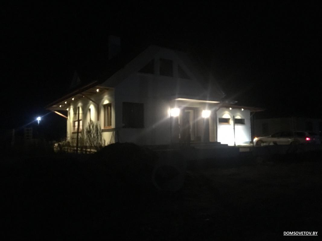

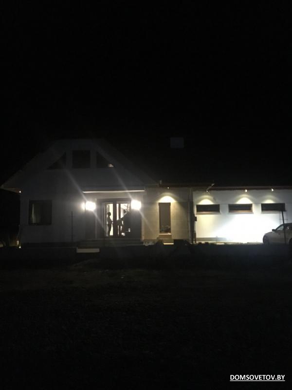

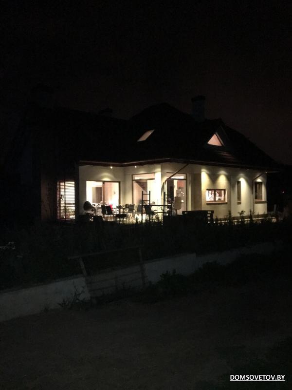

Пока вопрос с подсветкой лестницы откладывается, прикинул подсветку дома (с большего светильники на своих местах, но не все). Озадачен вопросом: нужно ли поставить светильник в самом верху на фасадном фронтоне?
Что скажете, ваше мнение мне интересно будет.
http://www.domsovetov.by/imagehostin...93aa0ad48e.jpghttp://www.domsovetov.by/imagehostin...93adad4853.jpghttp://www.domsovetov.by/imagehostin...93af5ea6ec.jpg
