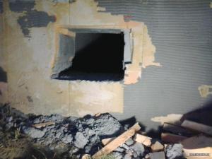

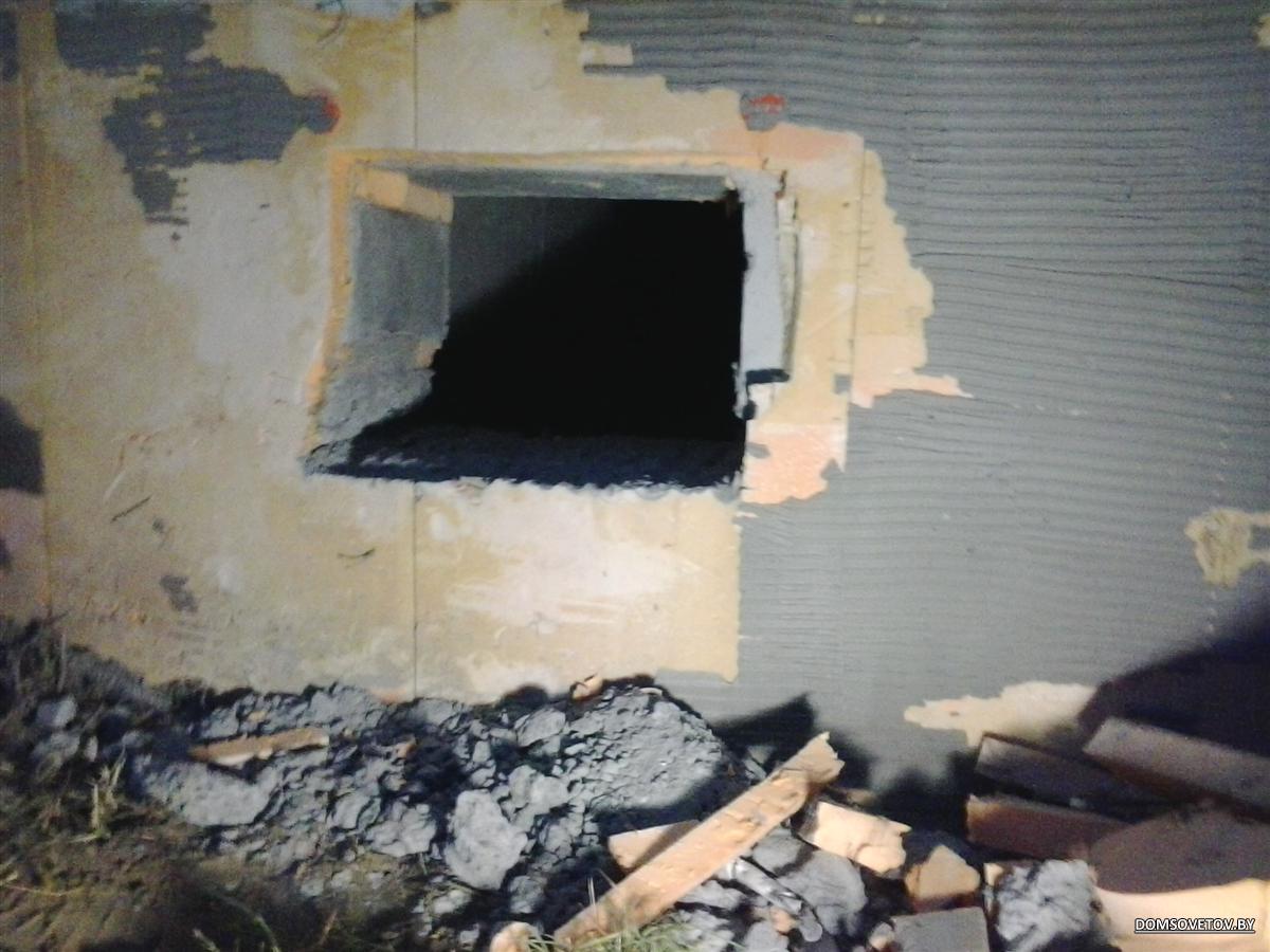

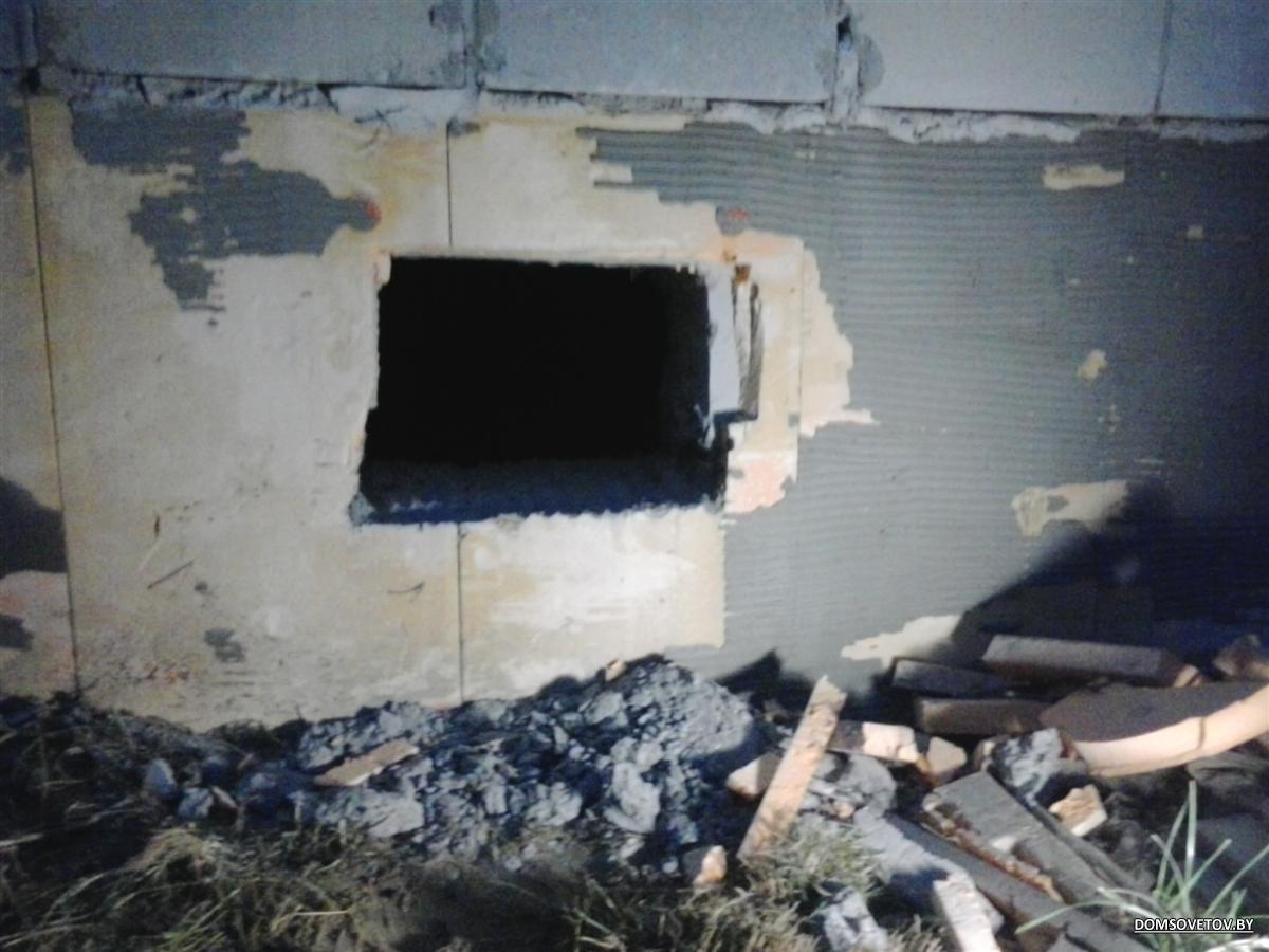

Сегодня после работы увеличил оконный проём в цоколе. Армированный бетон толщиной 40 см. Всем известный гомельский арендасервис рекламировать не буду :))))))))

Ворам удобнее через большое окно в зале.
А в цоколе нужно побольше света и открывание на проветривание, чтоб рабам было комфортней

У меня планировалось глухое окно, поэтому имеющегося проёма была достаточно. Но потом я решил сделать в цоколе сауну с блэкджеком и шлюхами.... Вот... и появилась необходимость в проветривании, тк моей "штатной" вентиляции для таких условий не совсем достаточно.

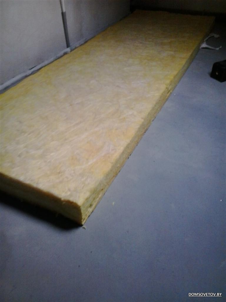

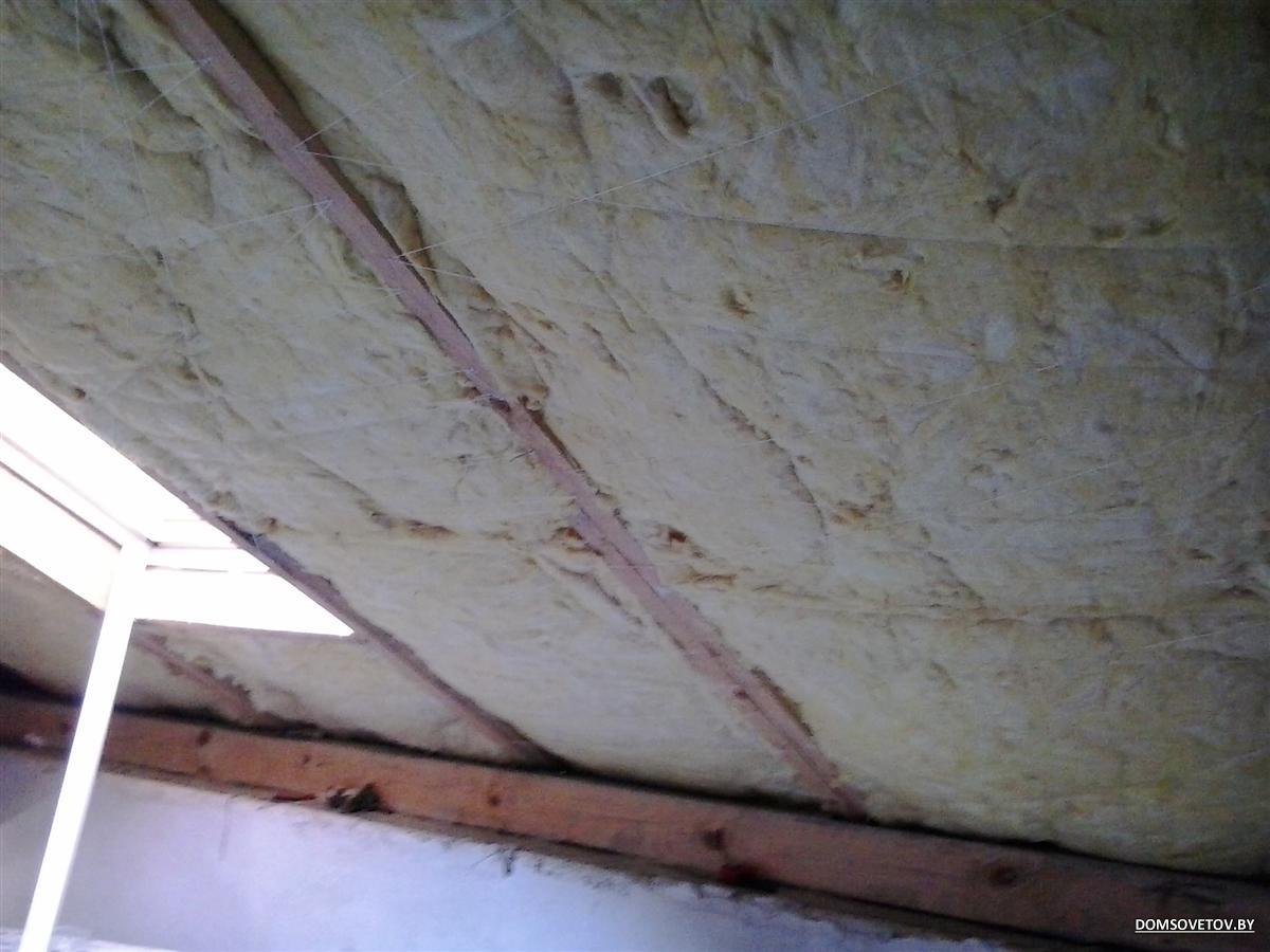

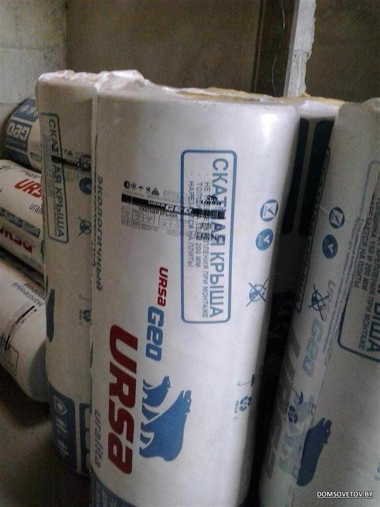

Так как между стропилами у меня шаг везде разный, то стандартными матами утеплителя не обойтись, будет куча обрезков.
Прикупил стекловату Урса "Скатная крыша".
http://www.domsovetov.by/imagehostin...a6087922fd.jpg
Идёт в рулоне, толщина мата 15 см. В упаковке ужата, чтоб приняла форму надо подождать минут 15 или встряхнуть.
В развёрнутом виде выглядит так:
http://www.domsovetov.by/imagehostin...a6089695a3.jpg

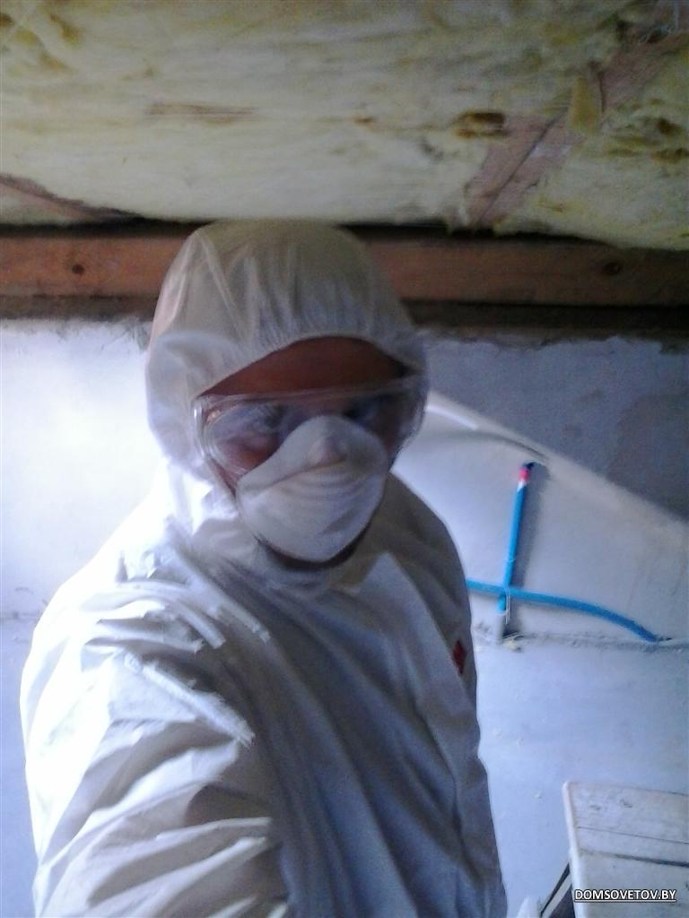

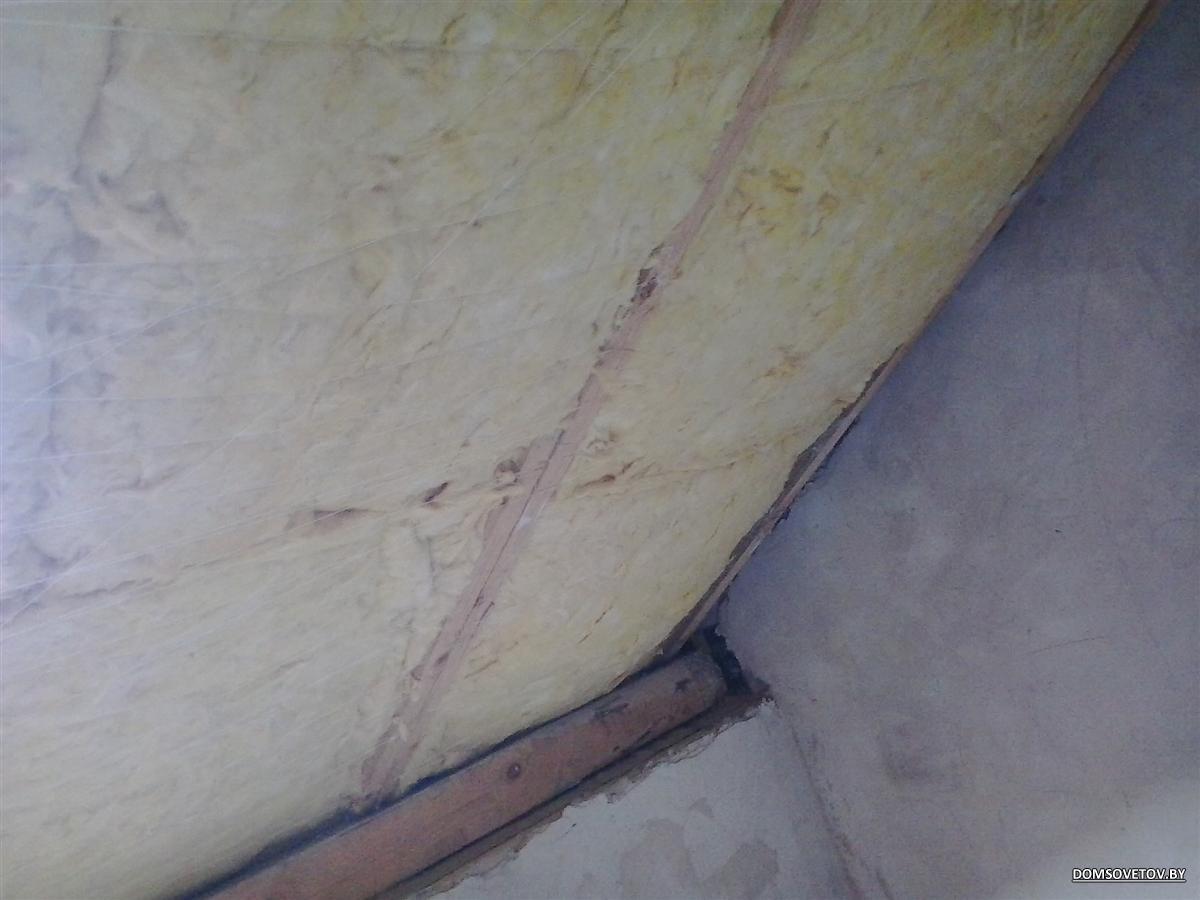

Нарезал по размеру пролётов плюс 5-6 см и пихал между стропил. Закреплял ниткой и степлером. По сравнению с гомельской минватой - не колется :)
http://www.domsovetov.by/imagehostin...a608e857eb.jpg http://www.domsovetov.by/imagehostin...a60902e13f.jpg
Вот так начал утеплять мансарду

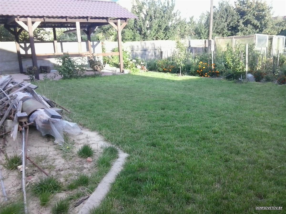

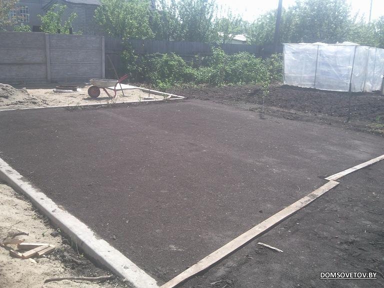

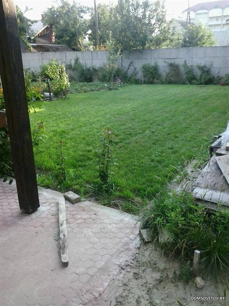

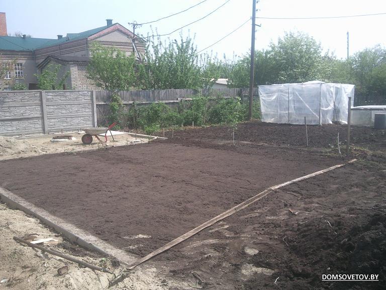

Вроде как-то обошёл вниманием газончик. Половинка уже второй год, а половинку в этом посеял.

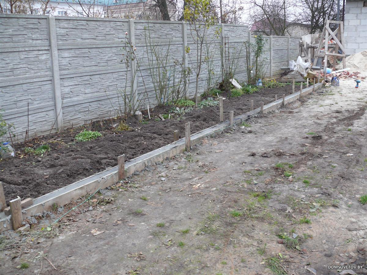

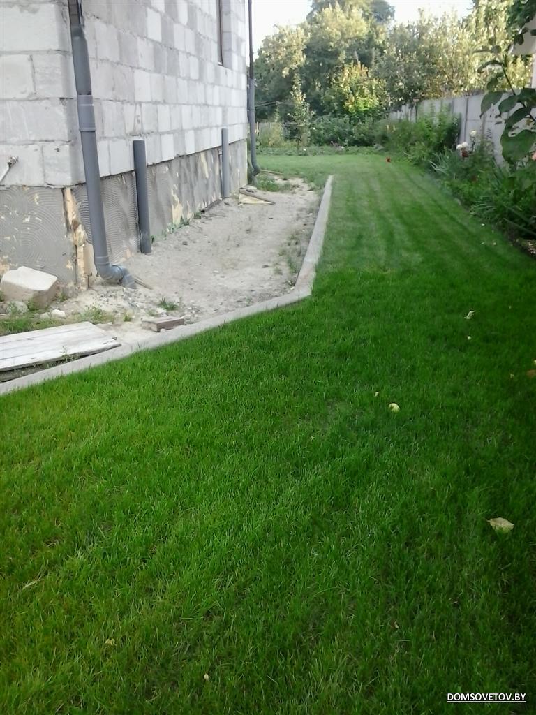

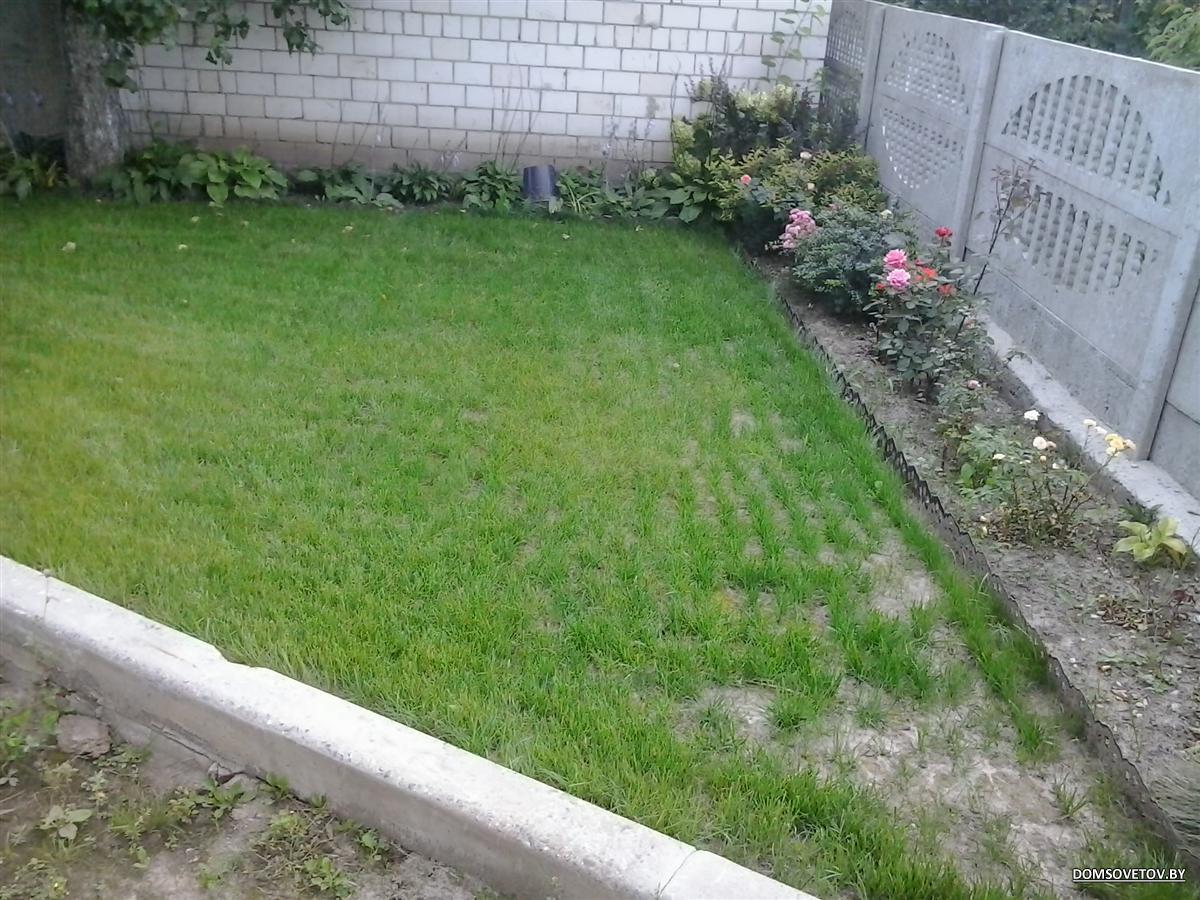

Бордюры из столбов наверное заметили :) Тем более были фото как их укладывал ;)

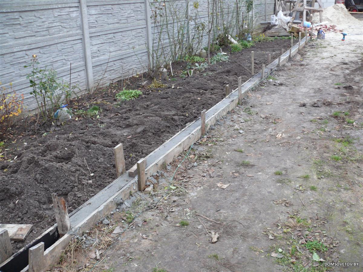

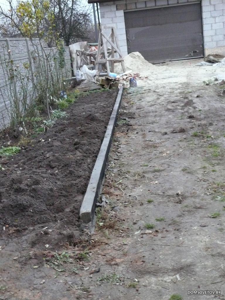

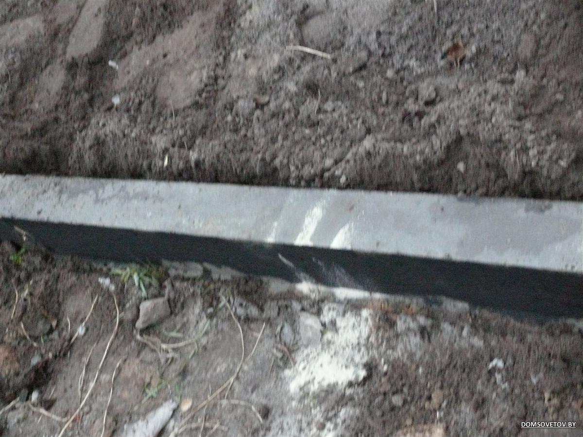

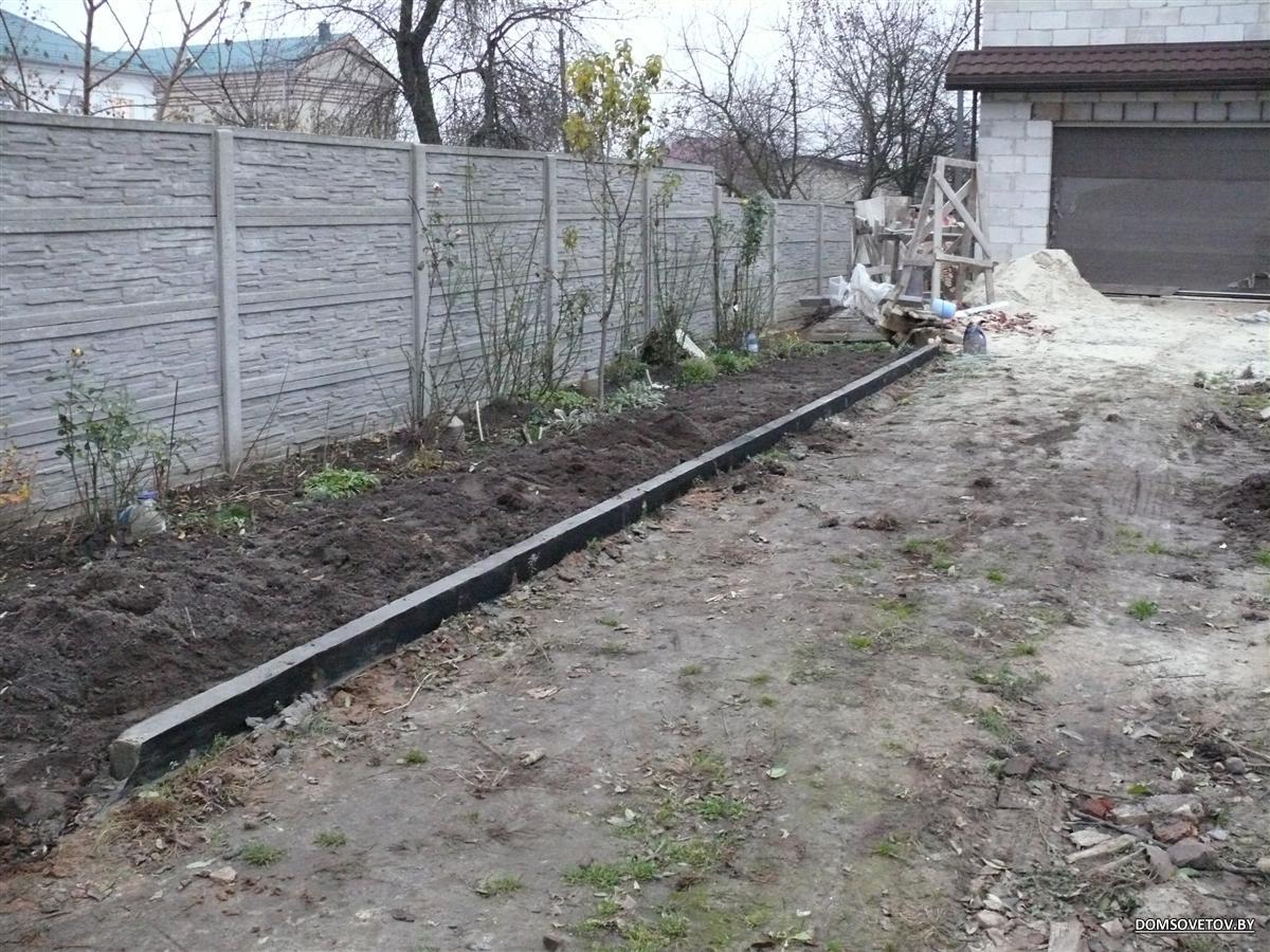

А вот спереди дома их не хватило. Супруга требовала отделить ей землю под посадки.
Поэтому в ноябре прошлого года в качестве эксперимента сделал самозаливной бордюр.
Думаю по фотам виден процесс :)
http://www.domsovetov.by/imagehostin...bb1588322d.jpg http://www.domsovetov.by/imagehostin...bb15c68471.jpg http://www.domsovetov.by/imagehostin...bb15f583b6.jpg http://www.domsovetov.by/imagehostin...bb1634accd.jpg http://www.domsovetov.by/imagehostin...bb154c03fe.jpg
Предполагалась нарезка деформационных швов и зачистка сверху алмазной чашкой... но руки так и не дошли. В итоге там где должен быть шов (там вставлялась деревянная бобышка) бордюрчик сам аккуратно треснул :)) Но перед этой зимой всё же нарежу, хоть и без них уже почти год стоит. Ну а верх подчищу попозже. Вот такой вот бюджетный вариант ;)

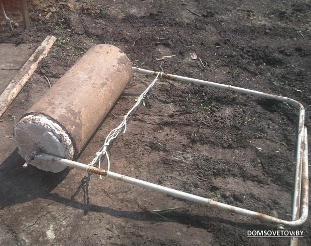

Пересматриваю старые фотки и иногда нарываюсь на не вошедшие в тираж :))
Ещё парочку из таких, поэтому не пинайте за временные перепады ;) Укатка газона :)

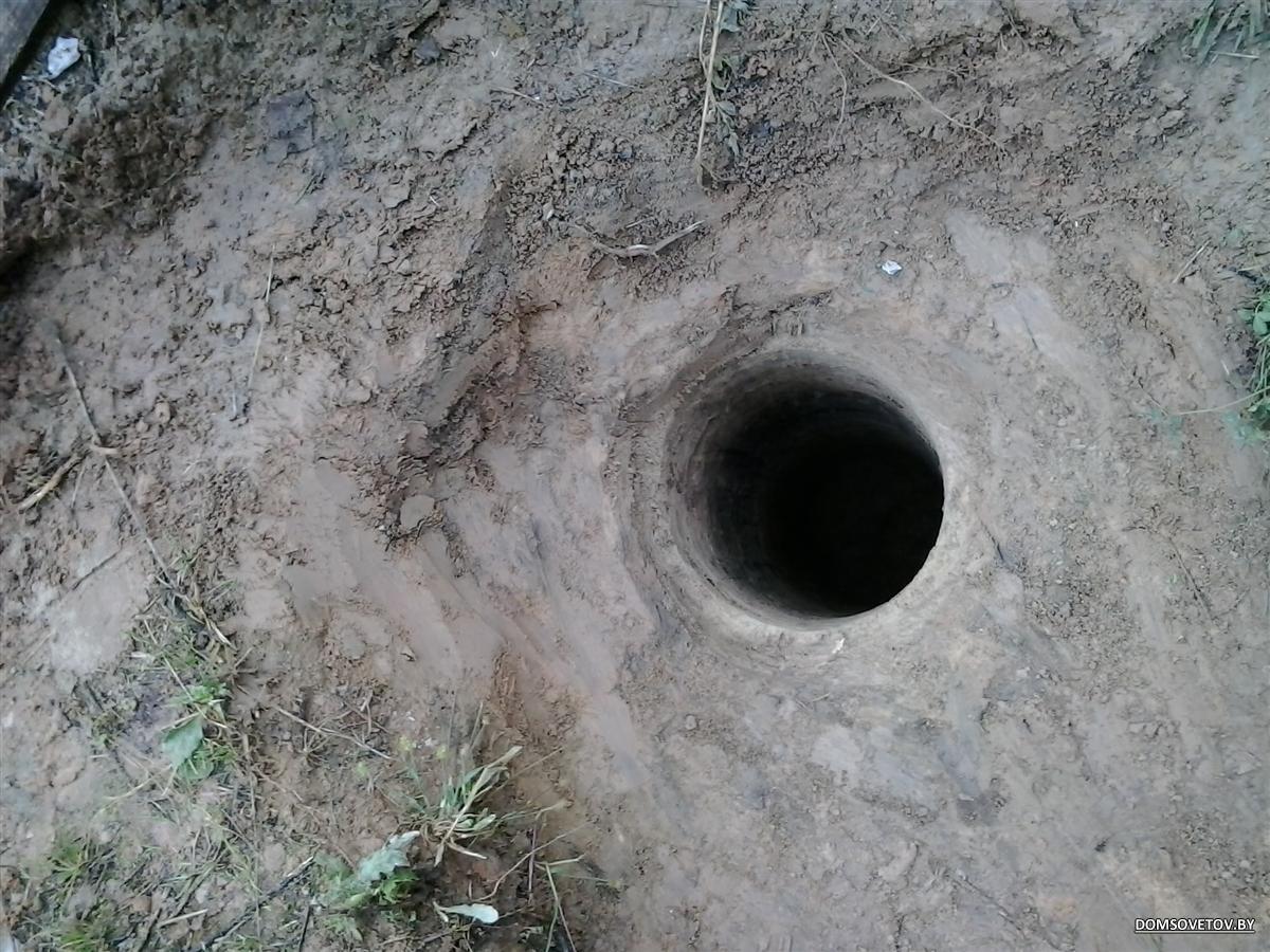

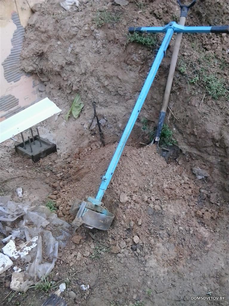

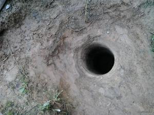

Насверлил скважин буром тисэ и забетонировал. Готовлю основу будущей террасы
