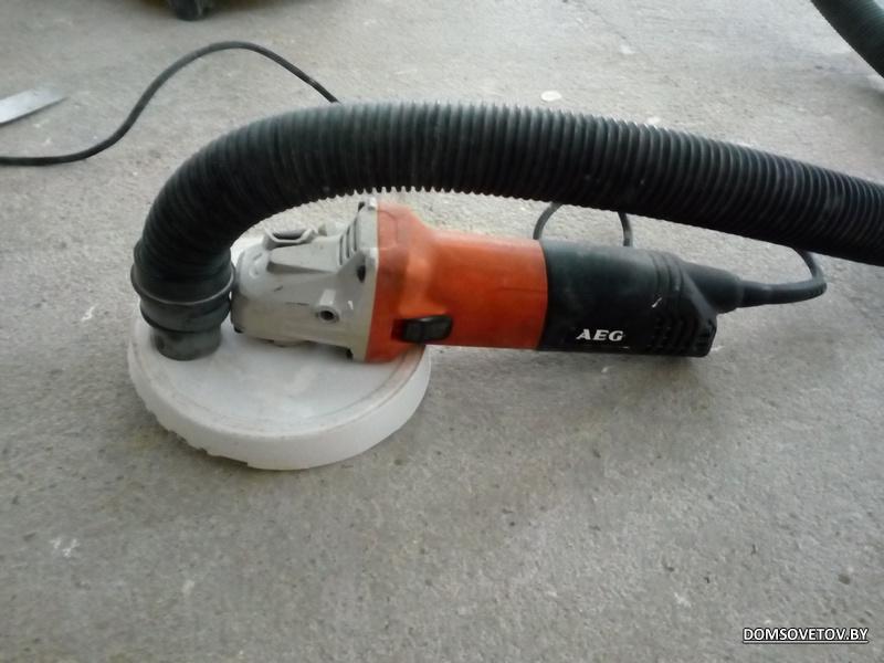

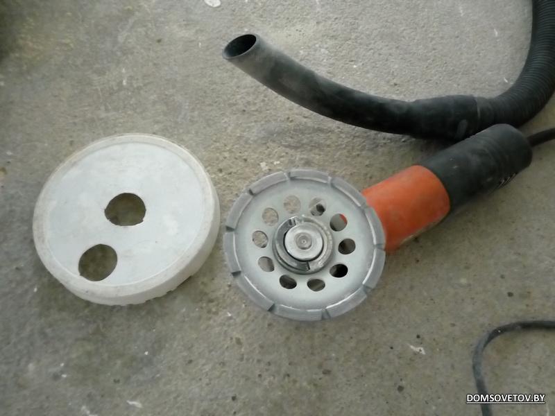

Сегодня собрался укладывать ламинат.
В углу комнаты был обнаружен подло затесавшийся горбыль на стяжке. сцуко...
И что делать? Зашлифовать. Но бляха стены покрашены, потолок покрашен... Пылище будет будь здоров!
Как то раньше попалось на глаза видео где парни придумывали всякие насадки на болгарку аккурат для этих целей - чтоб не пылила.
Обрезал ведерко из под краски и смайнстрачил такой девайс. Минут пять ушло...
Зверь! Пыли вообще не было! При работе пылесоса под этой крышкой создавалось разрежение аж коронку прижимало к стяжке! 5 минут и горбыля нету!
Так что берите на вооружение...
