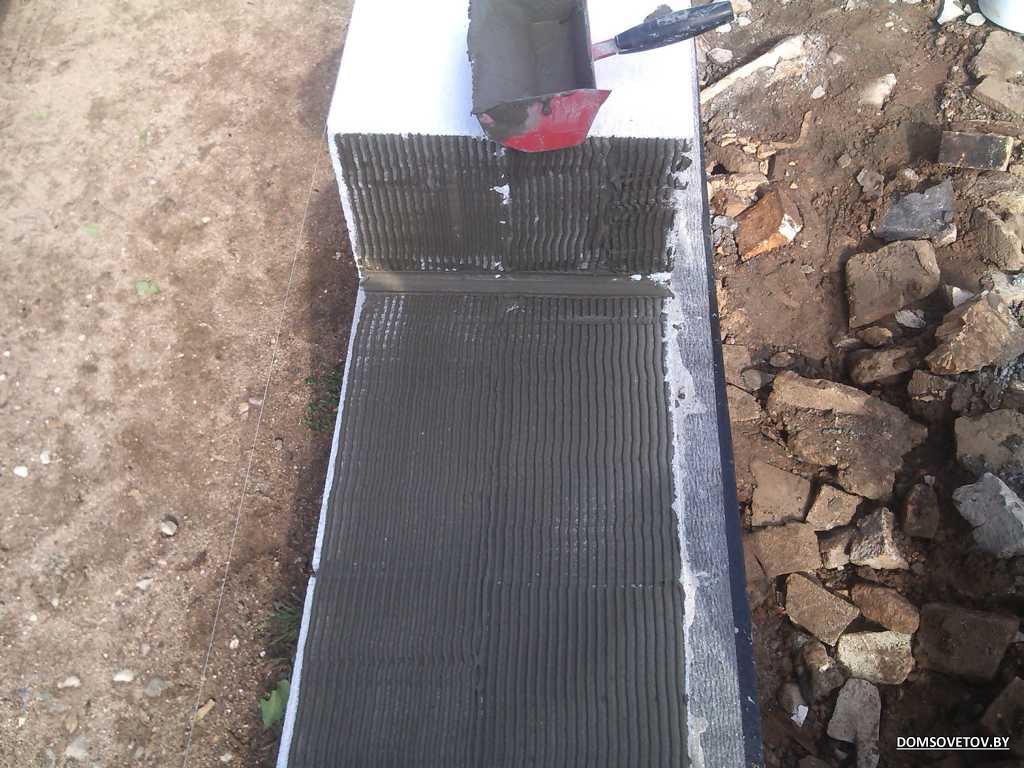

В тему о ковшиках (недавно обсуждали), купил в ОМЕ Беларуского производства 200мм, блок-400мм. Обалденная вещь!!! Не знаю, как для профи, но для начинающих и любителей штука просто незаменимая!!! С первого раза получается всё ровно, чисто и аккуратно, расход-1мешок "Ёжика" Красносельского не менее чем на 25 блоков, что в моём случае (блок-615х400х250) составило 1,53м.куб.

С ковшом можно и по инструкции работать (пробовал) но лучше чуть воды добавить, я когда клей на горизонт наношу ковш перевёрнут и я его просто по блоку тащу, если клей густой, то приходится немного подёргать ковшом.

Вот фотка практически начала работы, судя по вертикальной плоскости, клей был густоват и пришлось подёргать ковшиком.http://www.domsovetov.by/imagehostin...0dc704a118.jpg
VAR 12.09.2013 11:16
удобнее делать клей чуть жиже - лучше сцепление и после укладки есть возможность подкорректировать блок
alonecat 13.09.2013 11:17
Да, если густоват клей, то блок из него сразу воду забирает и уже трудно корректировать. Буквально пару минут и все. А если чуть пожиже, а еще блок смочить, то - в самый раз. Это полезно, особенно, когда работаешь на верху и нет возможности скакать вокруг блока с разных сторон.
