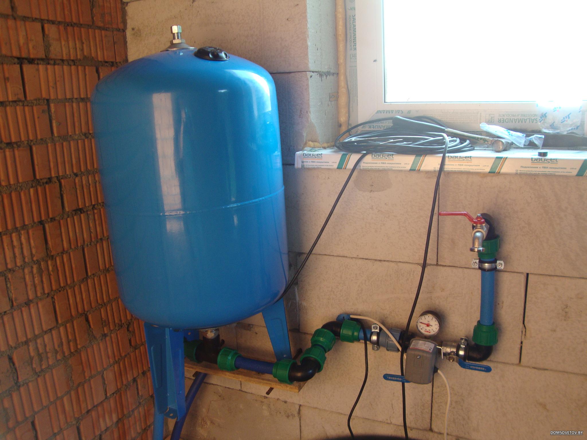

Сообщение от sansan (Сообщение 153071)
Выложите плиз фото, как выполнен ввод воды в домах без цокольного (подвального) этажа.
Тебя интересуют подкопы и траншеи или сама разводка с трубами?
vr13 12.08.2013 18:01
Я бы глянул на разводку с трубами если можно
Kuzbar 12.08.2013 18:14
http://www.domsovetov.by/imagehostin...8ed89704a3.jpg
Это временный вариант что бы пользоваться водой первое время пока идет стройка... По дому трубы пока не разводили...

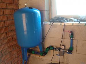

sanyok 21.08.2013 16:34
Сообщение от Kuzbar (Сообщение 153117)
как труба от насоса входит в бак?
AlekseyZ 21.08.2013 19:21
Сообщение от sanyok (Сообщение 153870)
На фото ж, вроде, все видно, там где входит там и выходит :)
Kuzbar 21.08.2013 19:41
Труба водяная светло голубая входит в бак по центру бака в специально предназначенном для этого месте. Вторая труба темный пластик в ней провод от насоса... Эту трубу я купила на рынке для воды по не знанию (продавец на рынке сказал что все такую берут и не жалуются...), но она оказалась не очень хорошего качества стенки то толще то тоньше - не равномерное литье пластика, плохо поддается монтажу, бывали случаи протечек, плохая пластичность... ) и поэтому я купила светлую трубу другого производителя...а эту что бы добро не пропадало используем в подручных целях... вот кабель спрятали... В полу у меня никакого приямка нет, пока залита только черновая стяжка....
http://www.domsovetov.by/imagehostin...4df7741c20.jpg Как я уже говорила это временный вариант потом бак можно будет либо опустить на пол, либо подвесить к стене более основательно...
