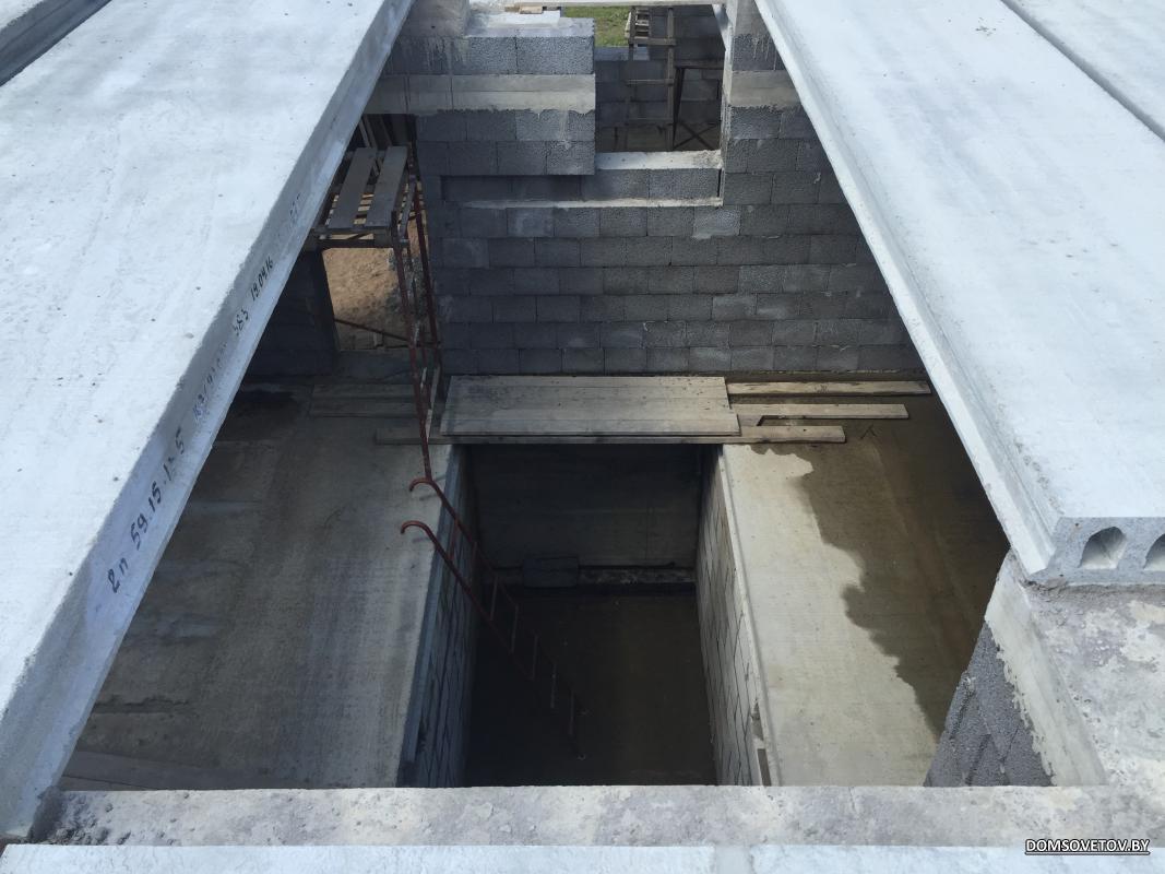

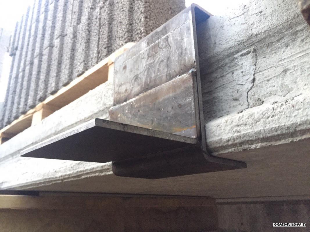

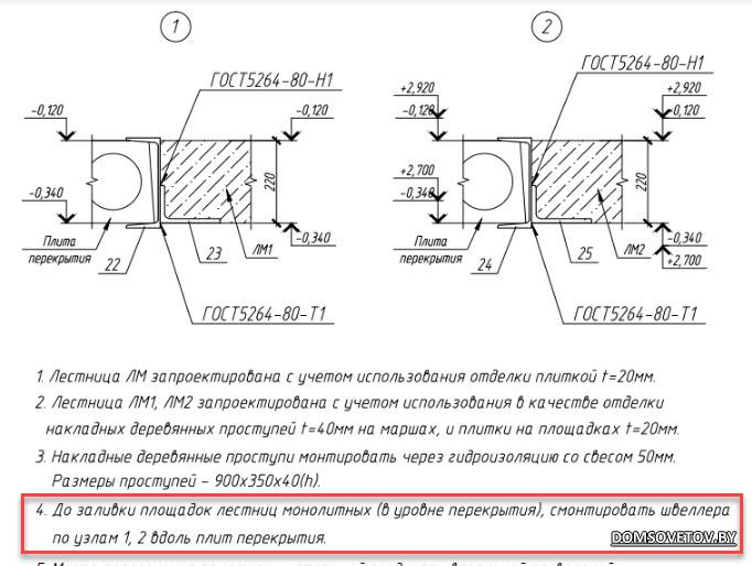

Подошла очередь монолитной лестницы.

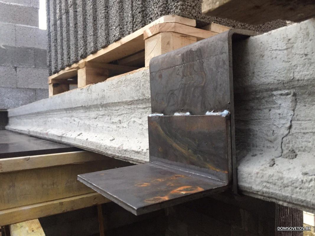

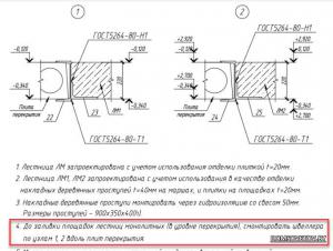

По проекту, по всей длине плит, где будут монолитные площадки, предусмотрен монтаж швеллера с приваренным уголком. Затем к уголку уже приваривается поперечная арматура, на основе которой делают сетку.
http://www.domsovetov.by/imagehostin...06b5d5617f.jpg

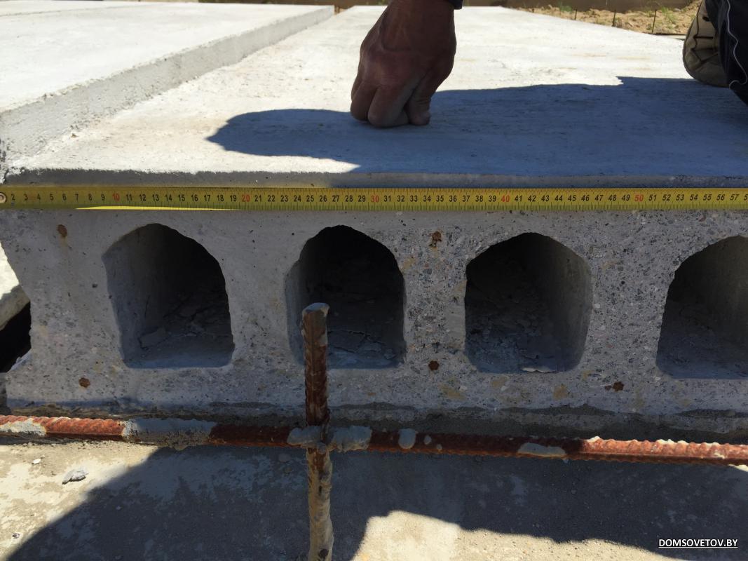

Все бригады, предлагающие услуги по заливке монолитных лестниц, в один голос говорят, что это избыточное решение и достаточно засверлить арматуру в торцы плит и сделать площадки (как и лестничные марши) потоньше - 150-170мм, остальные 50-70 мм заложить пеноплексом. Говорят, что "У тебя на плитах хорошие замки на торце, и на них держаться будет". А я вот что-то очкую, пролеты то неслабые...
http://www.domsovetov.by/imagehostin...06b883a9f2.jpg
Плиты у меня Максрот преднатяженные, армирование и боковой замок видны на фото:

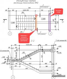

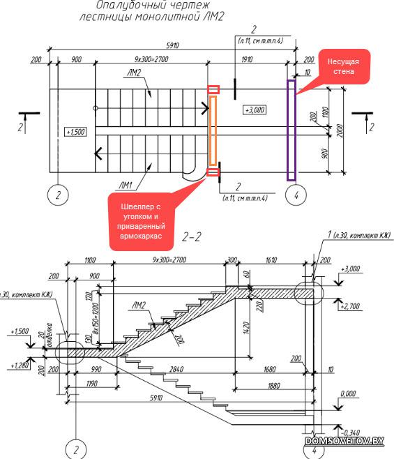

Есть идея следующая:
Вместо швеллера на всю длину площадки одеть швеллеры (с уголками) длиной 200мм только на край площадки, а к ним уже приварить квадратный армокаркас 150х150мм, сделав что-то в виде балки, на которую оперется край площадки. Второй край площадки опирается на несущую стену.
http://www.domsovetov.by/imagehostin...06b5e91800.jpg
А на всей остальной длине плиты можно закрепить анкера, к которым приварить 16ю арматуру или уголок, а к нему уже поперечную арматуру между плитами.
http://www.domsovetov.by/imagehostin...06b61d55a9.jpg
Кто что думает по этому поводу?
Перебздел или не зря очкую? ::nt::
Lama 08.09.2016 00:36
@IT_Prof, а почему по проекту не сделать, что вы пытаетесь выгадать меняя проектное решение?
Или просто хотите облегчить работу исполнителям?
IT_Prof 08.09.2016 00:49
Сообщение от Lama (Сообщение 271531)
Не хочется так сильно переплачивать, если решение избыточно. А избыточные решения и ранее наблюдались за данным проектировщиком.
Швеллер 24П очень сложно найти. А если и есть - то по 12 метров, кусками не продают и не режут. Все это выливается в 1200 USD и останутся куски, которые некуда девать.
Lama 08.09.2016 00:52
@IT_Prof, я бы тогда к проектировщику с этим вопросом и обратился. Пусть растолкует что да как и почему реально такой "Афигительный" швеллер, 24-ка это просто жесть, у меня 100 м2 монолитного перекрытия на таких швеллерах повешено в здании (правда они сварены двутавром)!
Может просто ошибка закралась, пусть проверит или даст обоснование именно такому решению.
Экспертизы на него нету :)
IT_Prof 08.09.2016 21:25
Вот о чем речь идет. Достаточно ли их только на край площадки или еще и по середине плиты ставить?
