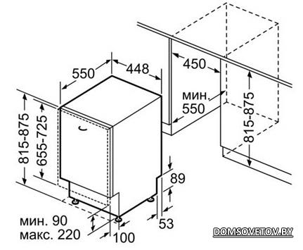

privatt 06.09.2017 21:12
Сообщение от Makapoh (Сообщение 296165)
или ему не мешает розетка
Между нижним ящиком и стенкой ~ 40мм. плюс в задней стенке вырезается отверстие для удобства.
заменить встройку
Соответственно без проблем.
А как воду в посудомойку подводить? А слив? Также в соседнем? А толщина этих шлангов не мешает?
Как правило посудомойка для удобства пользования устанавливается рядом с мойкой, соответственно проблем с подключением нет.
глянул свою духовку и посудомойку
Если духовка есть, то можно расположить в нише над ней (есть не у всех моделей), но как правило на момент разводки проводки техника отсутствует. А фасад посудомойки очень часто вешаю на ближайший ящик так как её нет..... (удобное место для мешка с картошкой :) )
провода на максимальной высоте, чтобы уже присмотрев технику - сделать розетку на нужной высоте.
За посудомойкой вверху места нет! С низу идут шланги и тоже крайне неудобно.
Как вариант можно делать розетки на расстоянии до 100мм. от пола (кроме места где будет стоять посудомойка), сняв цоколь можно будет дотянуться до вилки.

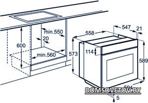

---------- Сообщение добавлено в 20:44 ---------- Предыдущее было в 20:33 ----------
Сообщение от polyzadumchivy (Сообщение 296170)
кухонщики всегда рисуют за встройкой и нормально
Это были не "кухонщики" :)
Либо глубина столешницы не 600.
Посудомойка 550 + 20 фасад = 30мм. нависание столешки (шоб ручки не торчали)
Духовка 547+21 = 32мм. нависание.....

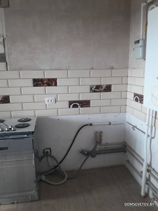

---------- Сообщение добавлено в 21:12 ---------- Предыдущее было в 20:44 ----------
Вот на фото, дабы посудомойка влезла, розетку с вилкой полностью "утопили" в стену.
http://www.domsovetov.by/imagehostin...0399bafbcb.jpg
Makapoh 06.09.2017 22:02
@privatt, т.е. шланг позволяет влезть посудомойке, а розетка нет? а все, понив, внизу не захотели размещать розетку, скрутка была бы...
privatt 06.09.2017 22:54
Сообщение от Makapoh (Сообщение 296200)
Возможно, я в этом не участвовал.
Внизу за посудомойкой с учётом 2-х шлангов не так уж и много места и туда розетку я бы ставил только в самом крайнем случае.

Zmeevik 07.09.2017 07:49
Сообщение от privatt (Сообщение 296209)
расположить в этой нише два шланга, розетку, потом задвинуть ПММ туда не заломав шланги - занятие для очень мазохистов...

polyzadumchivy 07.09.2017 09:00
если ставить в колонну духовку+микроволновку розетки лучше всего ставить за микроволновкой, т.к. она существенно короче духовки
