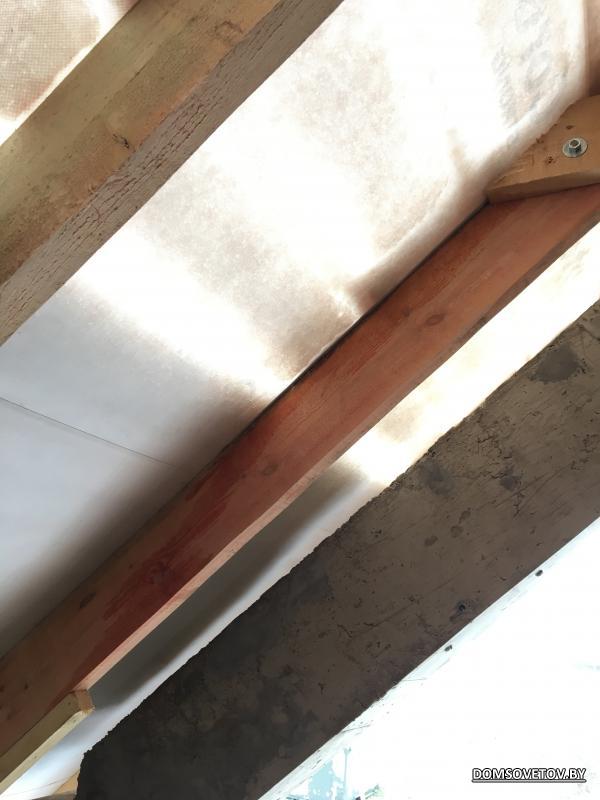

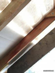

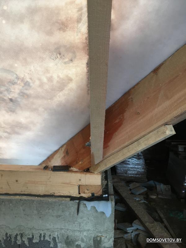

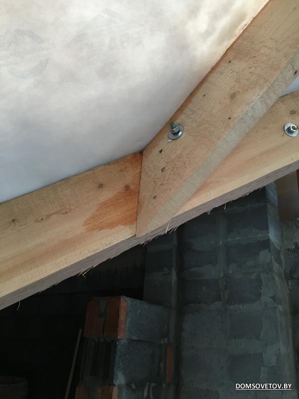

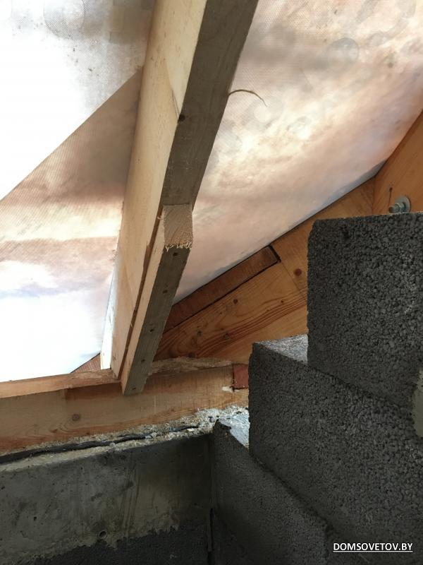

Подскажите как правильно реагировать вот на какой нюанс:
Пошли дождики и плюсовая температура и кое-где, даже на скатах которые уже под черепицей и в ендовах, замокают стропила. Вроде как дырок в этих местах нет, контр обрешётку прибивали через ленту ... что с этим делать, как исправить?

Судя по фото, подтекает там, где еще не закрыто черепицей. Поэтому, не переживайте. Такое всегда в процессе монтажа бывает. Полностью накроют - протекать не будет.
А так, это подтверждение того, что все эти уплотнительные ленты под контробрешетку - очередной бесполезный тюнинг. Так, просто денег собрать. С таким успехом можно и силикон "впаривать". Эффективнее.

Zatylok 15.02.2016 10:08
у меня с не накрытого конька так подтекало. вода шла по верху стропилы и в каком то месте уходила в бок. выглядело как протекание.
Стэлс 15.02.2016 10:27
Сообщение от Lama (Сообщение 251877)
не работает ваша лента, которую вы подкладывали. Затекает скорее всего в месте,где контробрешетка крепиться гвоздем. Пока все не доделано, течет сверху по пленке и вода дурочку находит. У меня тоже так было, когда полностью кровлю накрыл, то мокрых пятен больше не было

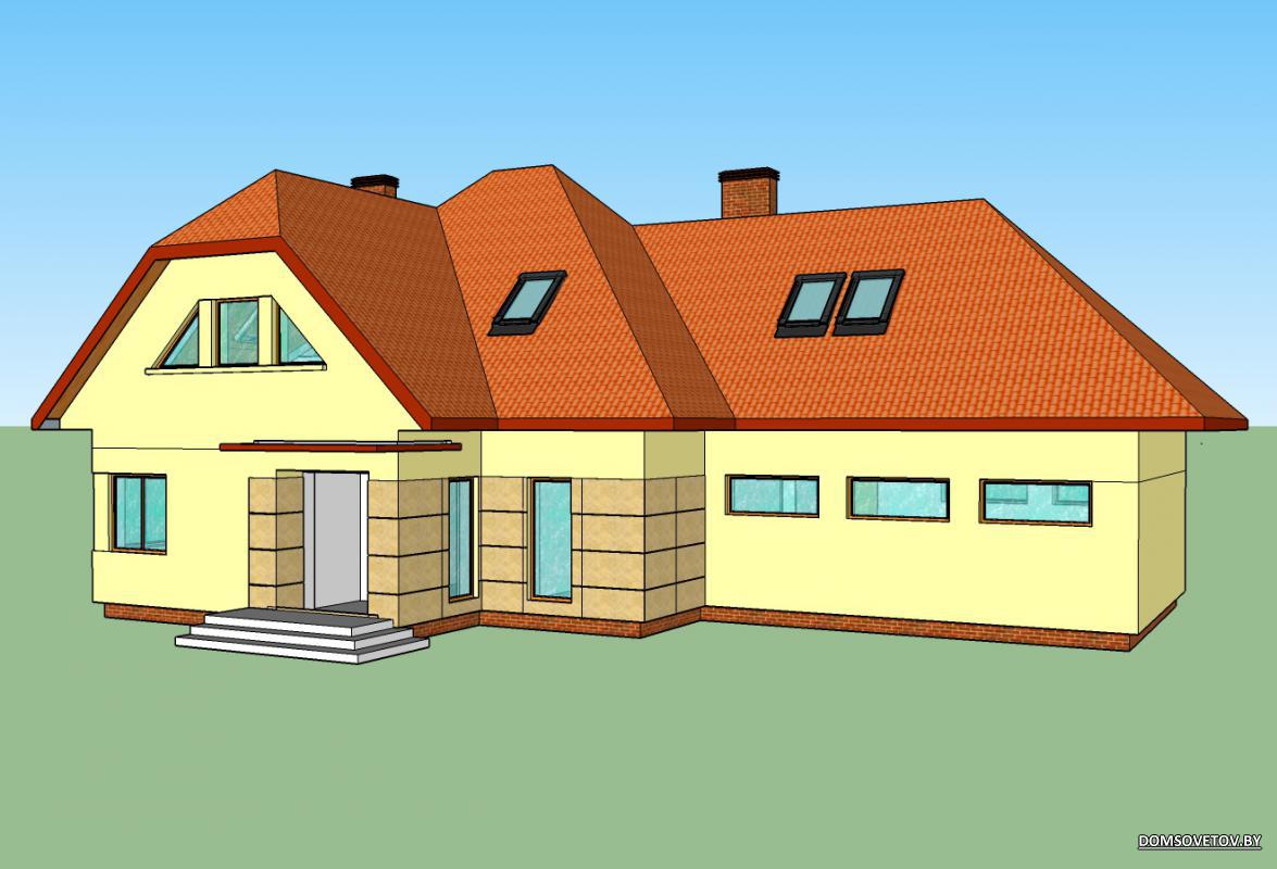

Пока дожидаюсь возведения своей "мега сложной", со слов работников, кровли, порисовал чуток в Sketch Up. Хорошая программка :)
http://www.domsovetov.by/imagehostin...39aa063ed4.jpghttp://www.domsovetov.by/imagehostin...39aa879428.jpg
Из-за того что изменил цвет кровли наверно придется что-то менять в оформлении дома, вот и будет "полигон". Вопрос только как быть с программкой, покупать ради этого наверно не стоит, а триал период закончится раньше этапа оформления.
