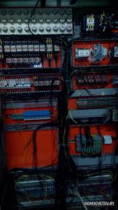

http://www.domsovetov.by/imagehostin...1c08578567.jpg
Щитки большие, щитки маленькие.... вот вам кусочек моей работы в процессе так сказать, в итоге количество цепей увеличилось процентов на 20. Переделывался старый шкаф, осталось около половины старых цепей, остальное новое с отладкой и всеми выткающими, и у этого шкафа, точнее у панели в шкафу есть еще оборотная сторона, там поменьше конечно, но не сильно отличается. :)
