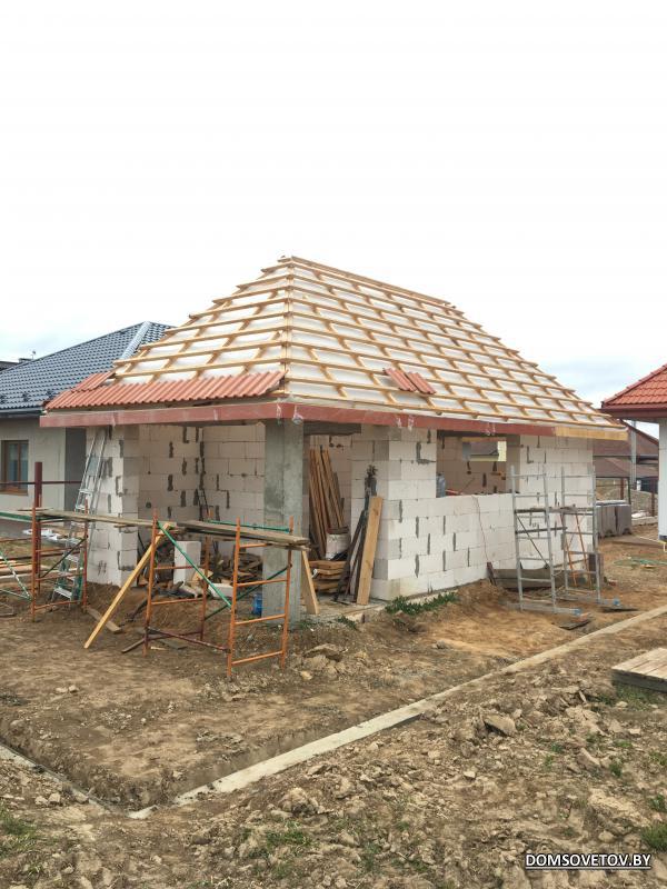

Как и планировал сместил свое внимание на участок.
Во первых хоз.блок, сарай по простому :)
http://www.domsovetov.by/imagehostin...75ede1d1f9.jpghttp://www.domsovetov.by/imagehostin...75ef3013ba.jpg

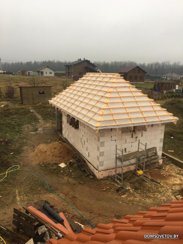

С кровельщиками мне не везет :( Обьем малый 65 метров, еле нашел ребят, сами не местные, наездом в Минске, срузу предупредили что стропилку поставят за день, а вот потом приехать накрыть смогут только через пару месяцев, со смежным заказом. Идет 6-й месяц, денег им заплатил 50%, многовато-то, но ... :(
Плюс ко всему предупредили что лобную доску и жестянку они не крепят.
Lama 15.04.2020 22:30

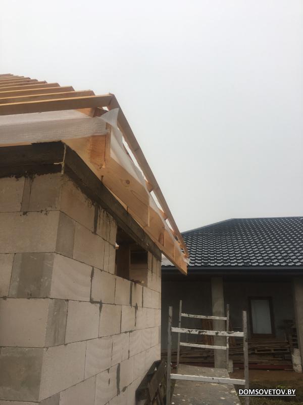

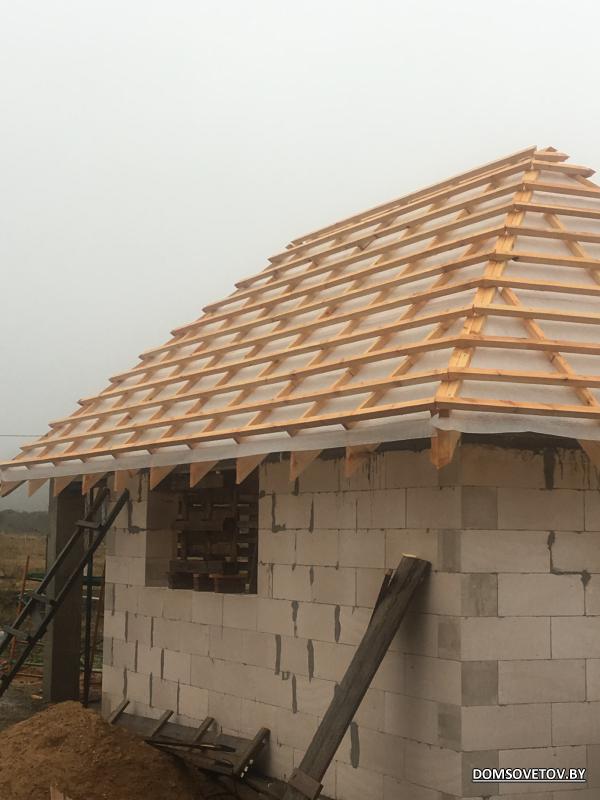

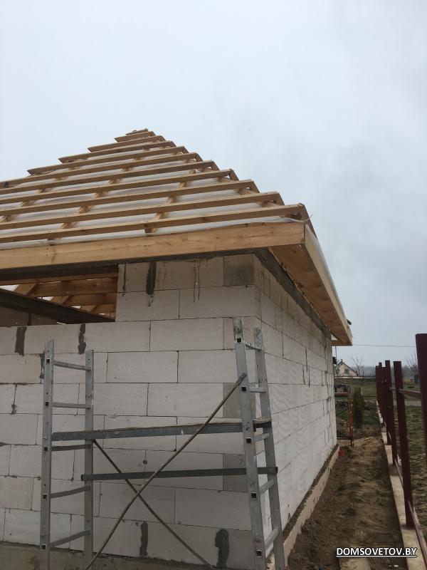

В итоге решил сам карниз обустроить :)
http://www.domsovetov.by/imagehostin...75fc280ccd.jpghttp://www.domsovetov.by/imagehostin...75fd74c677.jpghttp://www.domsovetov.by/imagehostin...75fee2b737.jpg
Еще по ходу подправляю последний брус чтоб черепица не ныряла, наращиваю толщину фанерой, капельник поставлю и водосточку тоже сам буду делать.
По ходу вопрос: а кто-нибудь сталкивался с решением приклеить гидроизоляцию к желобу водосточки?
Как-то ребята пленку завели под последний брусок (не над ним сделали, как должно быть), переделывать это дело совсем не хочу, но опасаюсь что что-то будет капать по лобовой доске (хотя не факт).
У меня в голове три варианта:
1. приклеить пленку к L-планке и пофиг что что-то там иногда будет капать
2. поставить еще один капельник (планировался один прямо из под черепицы)
3. пересобрать первый ряд стропилки :(
Что думаете?

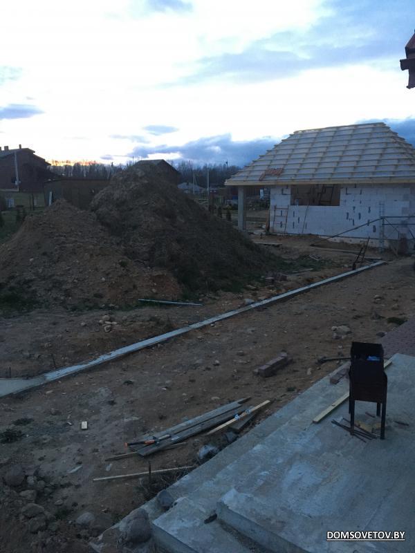

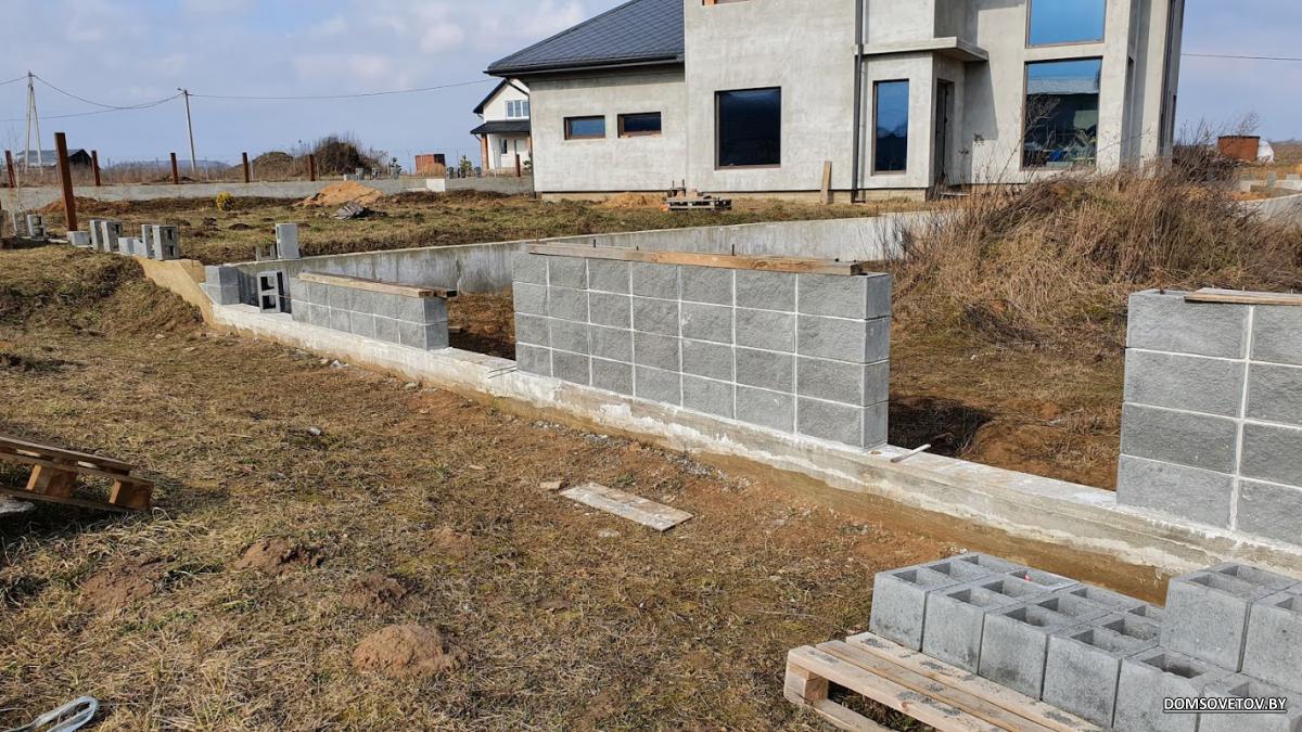

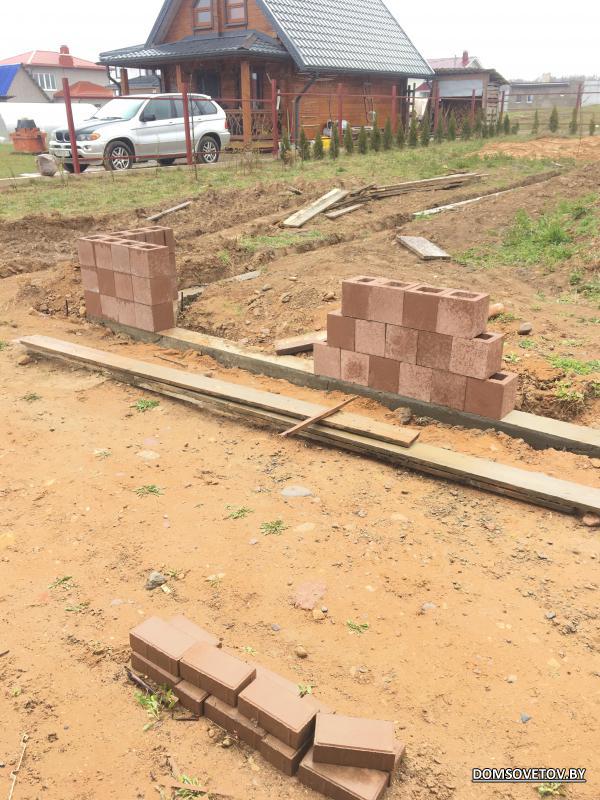

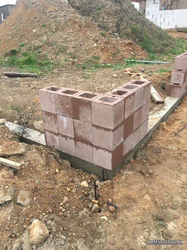

Занялся возведением декоративных стенок на участке, типа немного подпорных. Купил для этого кубики бессера.
Залил под всё мини ленту из бетона, 55 метров, 20см, на 15-20см (где как) :) Буду сам укладывать. Первый ряд на раствор, а дальше думаю на клей для блоков, что думаете, прокатит, я про клей?
Положил пару закладных труб под лентой, для кабеля и труб автополива.

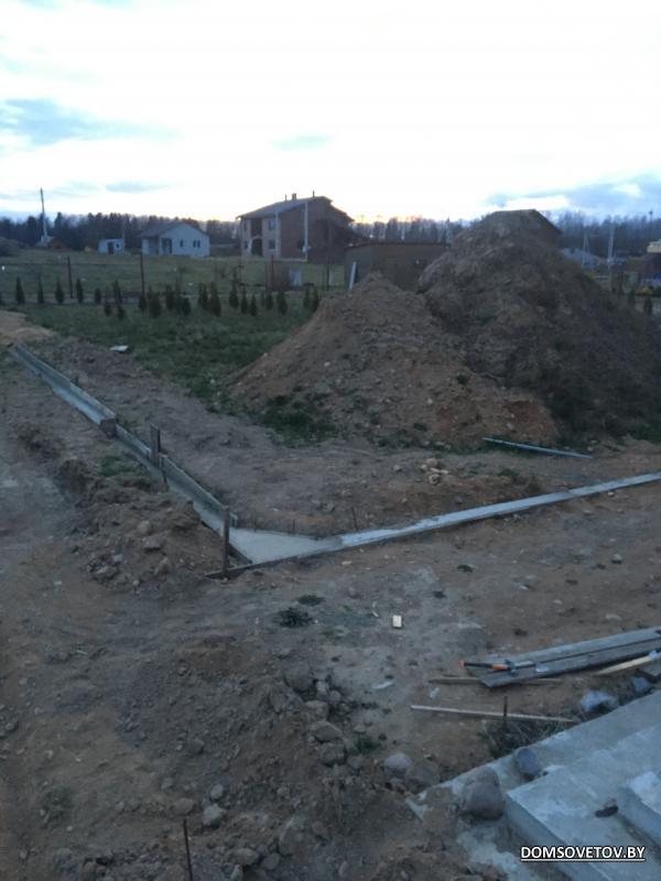

http://www.domsovetov.by/imagehostin...76340db202.jpghttp://www.domsovetov.by/imagehostin...7635a4a637.jpg
Есть два вопроса:
1. тип кладки, шахматкой или просто квадратами?
2. и углы, оставить углы или их срезать под 45 как фундамент залит?

Scorpy 16.04.2020 07:50
шахматкой симпотнее но большэ мороки по углам

Barman 17.04.2020 01:31
@Lama, насчет такого формата блоков я не уверен конечно, но более вытянутые блоки красиво смотрятся просто прямоугольниками http://www.domsovetov.by/imagehostin...8dcaa60624.jpg
