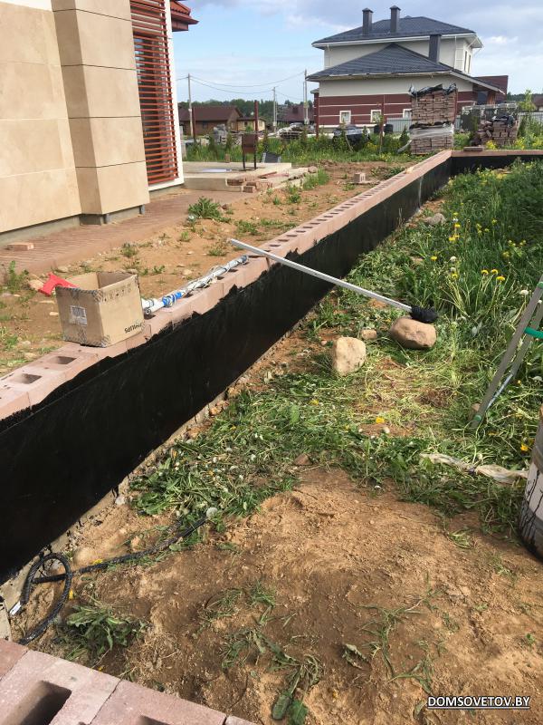

Решил с участком тоже плотно разобраться. Взял за основу свой проект по ландшафту, отбросил все "лишнее" переиграл его и приступил. Решил сделать небольшую подпорную стенку из бессера (наверно об этом уже писал, но да ладно)
Возвел стенки и наделал кучу ошибок о которых сейчас и расскажу :)
http://www.domsovetov.by/imagehostin...02769ca9a1.jpghttp://www.domsovetov.by/imagehostin...0282520d63.jpghttp://www.domsovetov.by/imagehostin...028657e160.jpg
Фундамент удался неплохо, в принципе, но я почему-то решил класть первый ряд на достаточно "жидкий" раствор. В итоге и геморно и неправильно и криво получилось, но что поделать, опыт :)
При укладке первого ряда озаботился ровностью по горизонту и стыков лицевой стороны и совсем не ровнял горизонт самого камня. В итоге последующие ряды начали "вилять" :) Накрывочник конечно сневелирует, но я же буду видеть и знать что там криво :)))
Более того, сам бессер не задуман чтоб его укладывать без шва, геометрия совсем не предусмотрена. Если кто решит делать подобное то лучше все же небольшой шов делать.
Загидроизолировал со стороны грунта всю кладку, чтоб сам бессер не потек высолами.

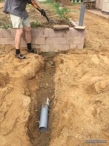

Заложил закладные для будущей системы автополива. И под стенку и под будущую дорожку
http://www.domsovetov.by/imagehostin...02bba01c72.jpg

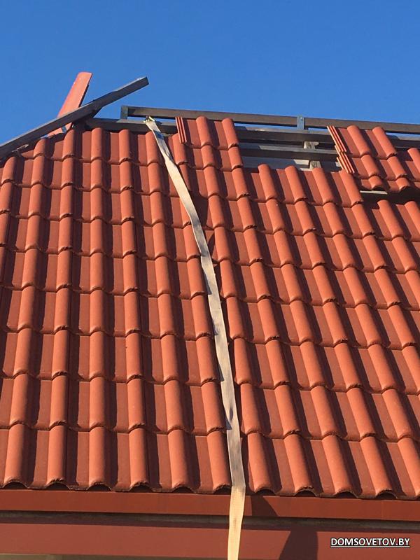

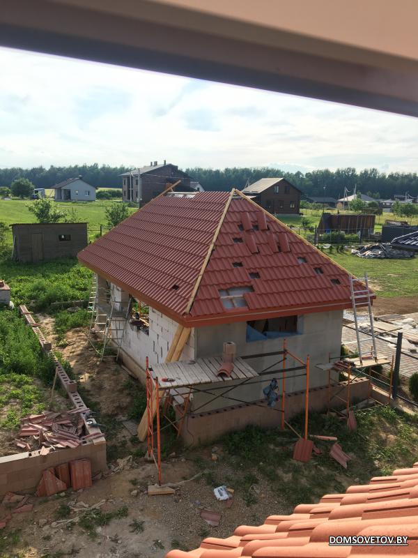

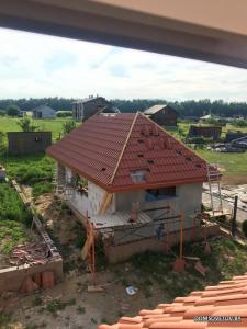

ну и приступил к черепице. Скаты уложили быстро, пара дней. Я на крыше, обвязан ремнем, а тесть с лесов подает, все легко :)
http://www.domsovetov.by/imagehostin...02ca589f79.jpg

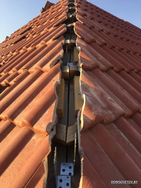

Еще пару дней подрезка и установка хребтовых брусов.

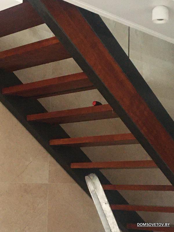

http://www.domsovetov.by/imagehostin...02ce101cc1.jpghttp://www.domsovetov.by/imagehostin...02d317feff.jpghttp://www.domsovetov.by/imagehostin...02db6b07b3.jpghttp://www.domsovetov.by/imagehostin...02de305ab1.jpg
Обратите внимание на 3-е фото, там справа с угла стоят леса и на них лесенка - ключевой момент, опишу далее.

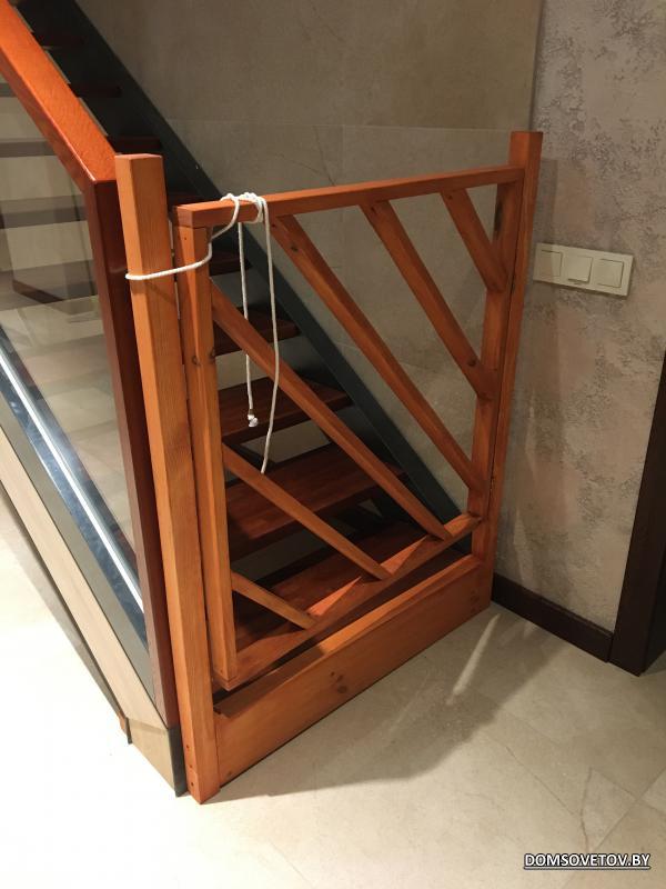

По ходу дела смастерил небольшую калиточку для лестницы внутри дома, малыш ведь любопытный, но пока крайне мал чтоб ходить по лестницам :)
Основная проблема была в соединении конструкции калитки с лестницей, задача их скрепить, но при этом не испортить основную лестницу и стенку, ведь калитка явление временное. Решение нашлось и в принципе думаю подобным способом можно сделать заграждение на многих типах лестниц. (если кого заинтересует пишите, сделаю пару подробных фото)

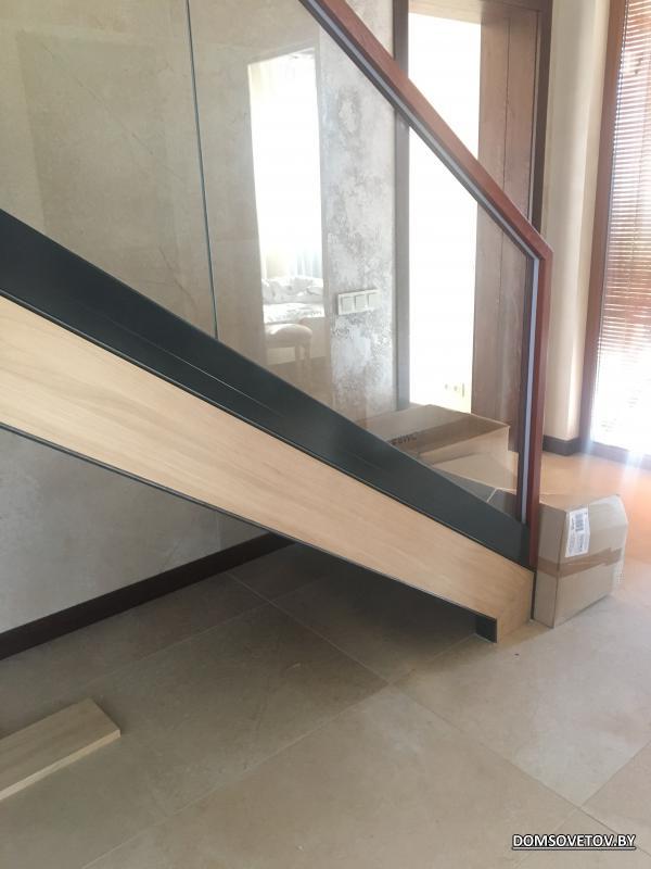

И закрыл швеллер лестницы, дубовым щитом (в этот раз хэнд мэйд собственными руками от вырезания до покрытия лаком :) ). Способ их крепления в потай тоже не хитрый получился, если кому будет интересно поделюсь:
http://www.domsovetov.by/imagehostin...0310060a22.jpghttp://www.domsovetov.by/imagehostin...031eb80312.jpghttp://www.domsovetov.by/imagehostin...032159ec1a.jpghttp://www.domsovetov.by/imagehostin...0326cc3f2e.jpg

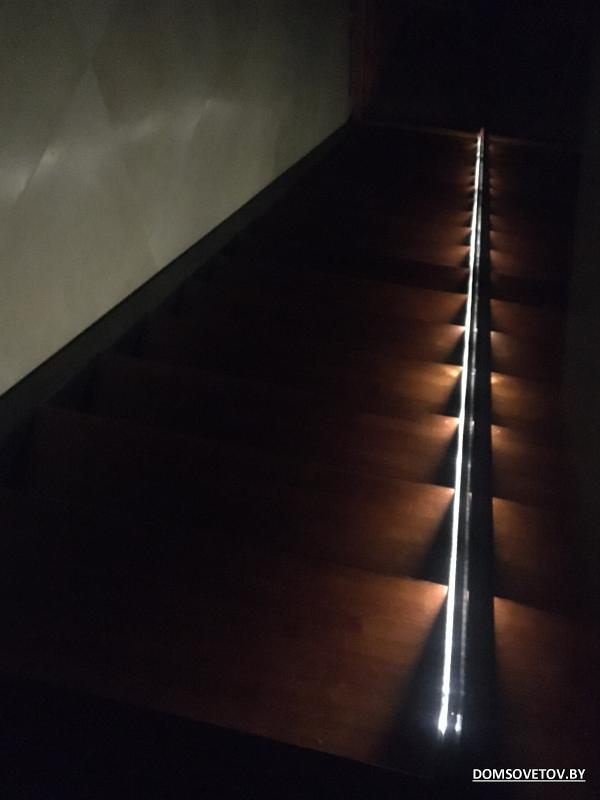

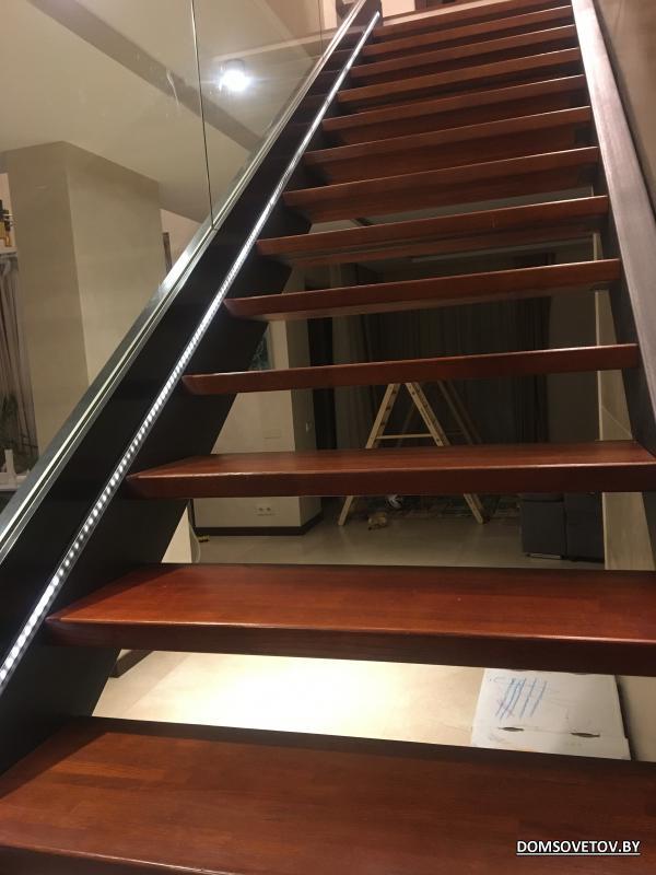

Lama 20.02.2021 01:06

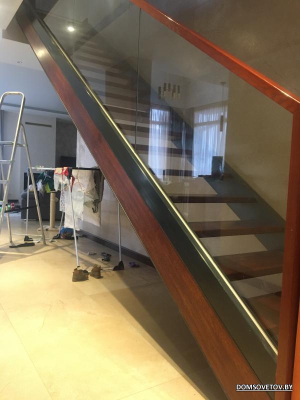

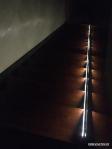

Отдельно о подсветке марша лестницы. Если помните я долго не мог определиться как мне ее сделать, куча вариантов, эксперименты :)
Решение нашлось и на мой взгляд очень даже круто получилось. А еще я теперь четко понимаю для чего и в какой момент мне нужна подсветка ступеней.
Я сделал таким образом: у меня стеклянные ограждения, они крепятся в окрашенном черным цветом профиле, между швеллером и профилем образуется ступенька. На эту ступеньку я закрепил выкрашенный в черный цвет профиль для диодной ленты и так же покрасил экран профиля.
http://www.domsovetov.by/imagehostin...035c38926b.jpghttp://www.domsovetov.by/imagehostin...035e185136.jpghttp://www.domsovetov.by/imagehostin...03605e3027.jpghttp://www.domsovetov.by/imagehostin...0361be9e9e.jpg
Что в итоге: днем не видно вовсе этого элемента, а окрашенный в черный цвет экран достаточно приглушает мощность свечения ленты при включении. И, исходя из практики эксплуатации, такого рода подсветка нужна только ночью для комфортного перемещения по лестнице без включения общего освещения (на фото не передает, но в реальности каждая ступень освещена ночью), реально очень удобно, плюс ни с какого ракурса свет не бьет в глаза.
Мне осталось переделать эту подсветку в автоматический режим по датчикам движения и освещения в паре, сейчас на выключателях, и я буду полностью счастлив как слон :)

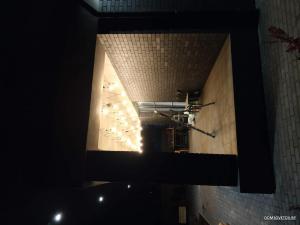

Подкину идею
Вдруг пригодится :) На "качество" монтажа не смотрим, это временно прикидывал :)
Первое фото из рекламы. Но примерно так и будет. Вешать, само собой, нужно на тросик.
http://www.domsovetov.by/imagehostin...03ad2cc6c2.jpghttp://www.domsovetov.by/imagehostin...03ade872ea.jpghttp://www.domsovetov.by/imagehostin...03af8c8425.jpg
