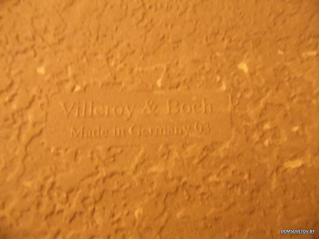

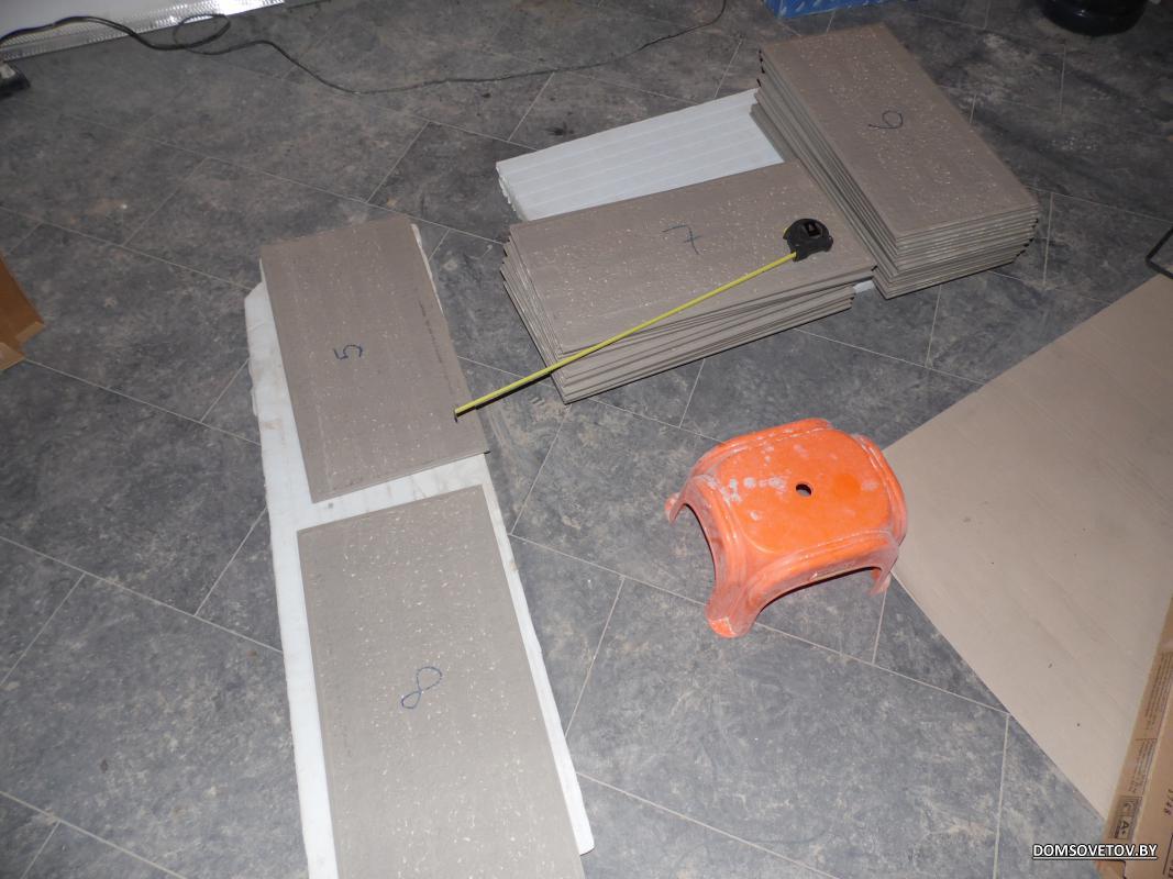

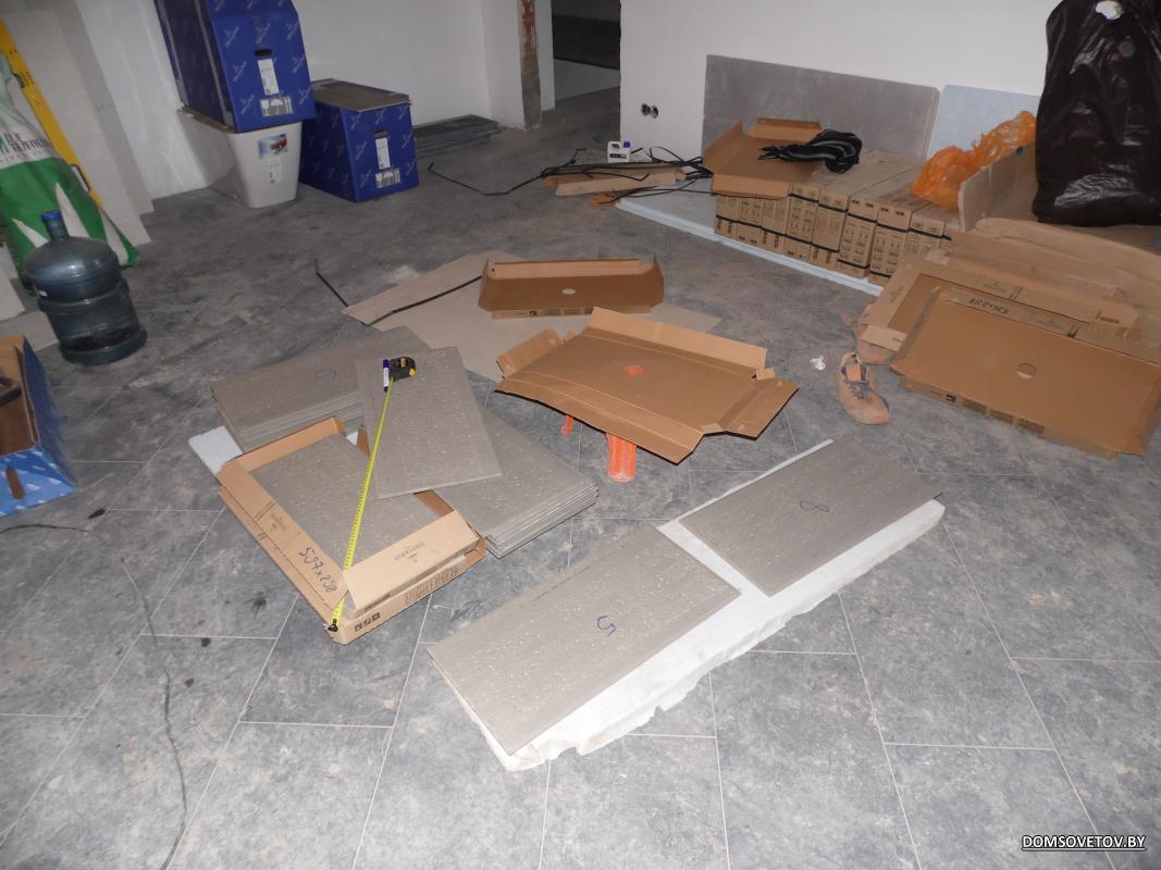

Плитка от villeroy&boch не обрадовала своей геометрией.
Одним словом, работой по калибровке на пару вечеров я обеспечен.
http://www.domsovetov.by/imagehostin...ca9cf3a092.jpghttp://www.domsovetov.by/imagehostin...caa1f731fd.jpg
Ширина пляшет от 595 до 598 мм, большинство - 596 или 597 мм.
Раскладываю в стопочки и маркирую:
http://www.domsovetov.by/imagehostin...caea82c9e3.jpg

А какие допуски написаны на коробке?
Uram 11.02.2016 21:30
может рулетку поверить?
ister 11.02.2016 22:16
да это нормальные допуски для керамики....
ну не может она быть в доли мм...
не тот это материал... её всегда нужно калибровать и по тону разбирать...

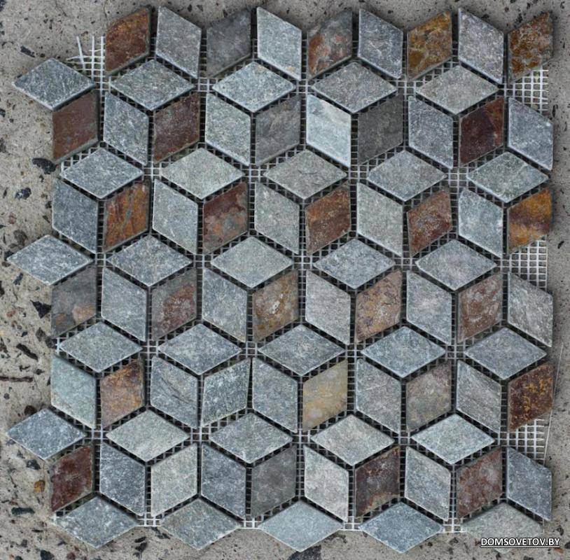

На фартук в кухонной зоне купил 25 м2 вот такой мозаики:
http://www.domsovetov.by/imagehostin...d8bd042633.jpg
Пока даже представить себе не могу, как "ковер" из такой штуки на больших площадях будет смотреться. Надеюсь на лучшее :).
Юра Добриденев 12.02.2016 10:44
это 40 погонных метров фартука 600мм ? :ai:
Димакратия 12.02.2016 11:10
не 600, а 2000+ (у меня нет шкафчиков сверху).
