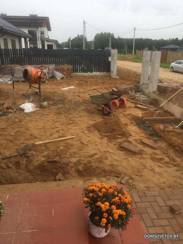

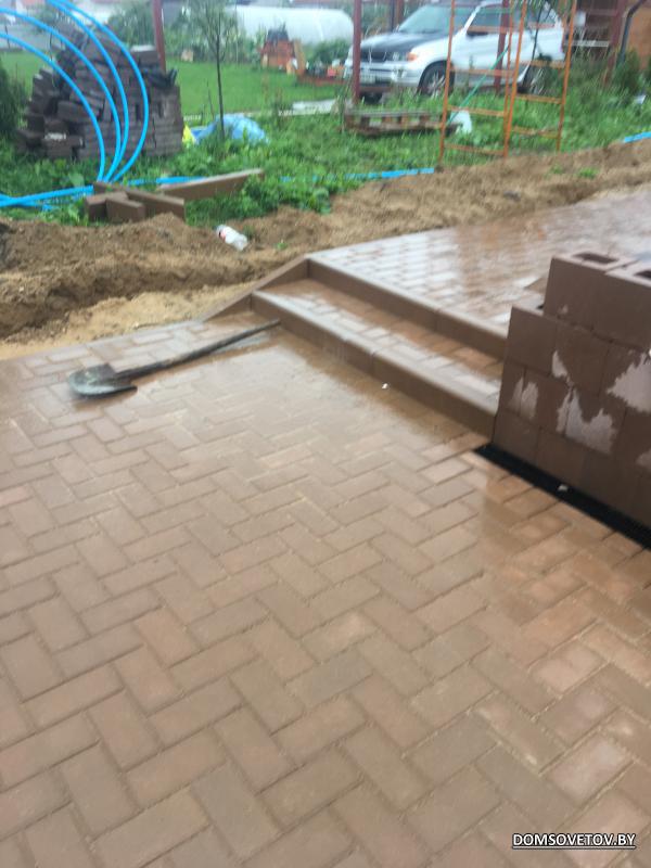

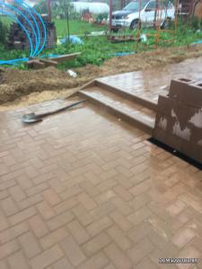

Занялся ландшафтом плотно, мощением тротуарки. Тренировал силу воли не делать ничего самому, даже кирпичик был не в состоянии сам поднять, ходил только фотки делал :)
http://www.domsovetov.by/imagehostin...6935a84a54.jpghttp://www.domsovetov.by/imagehostin...6939e0c2a7.jpghttp://www.domsovetov.by/imagehostin...694cebf26d.jpg

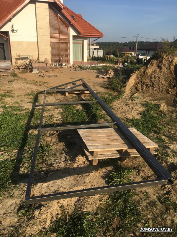

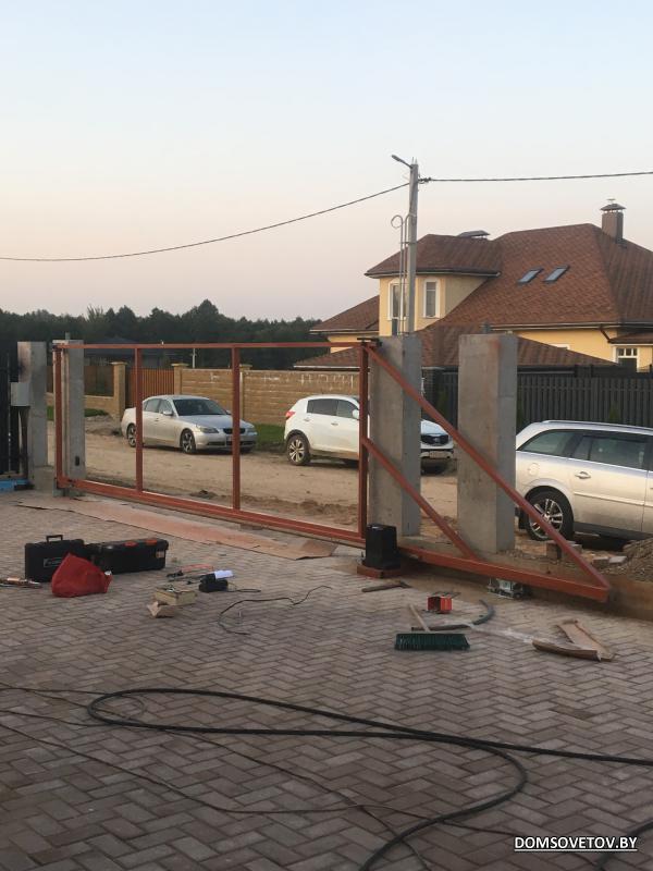

Поставили откатные ворота на фронтальном заборе. Длиннющие они у меня получились, проем 5 метров 40 см, направляющая шина 8 метров в длину. Остановился на Дорхан, с магнитными концевиками, норм соотношение цена \качество. Как показала зима, выбор верный, не пожалел ни разу.
http://www.domsovetov.by/imagehostin...6952f94bd0.jpghttp://www.domsovetov.by/imagehostin...695593ecb8.jpg
Дальний кронштейн позже переставили подальше, со старта косяк сделали, залили тумбу как под стандартные 4-х метровые ворота. Благо что у меня заборная лента основательная, предложил им конструкцию крепления к ленте забора через швеллер, все получилось :)

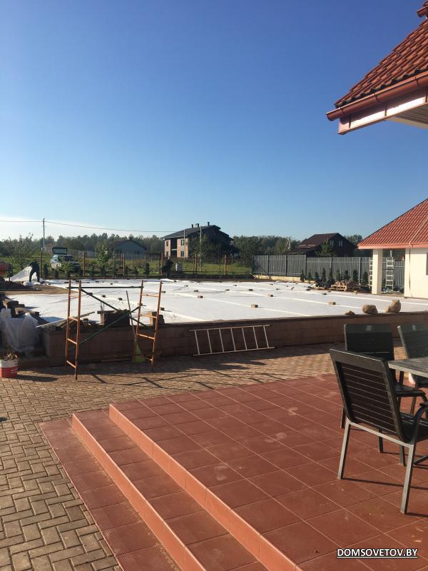

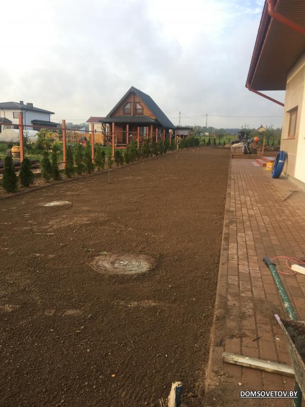

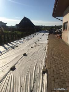

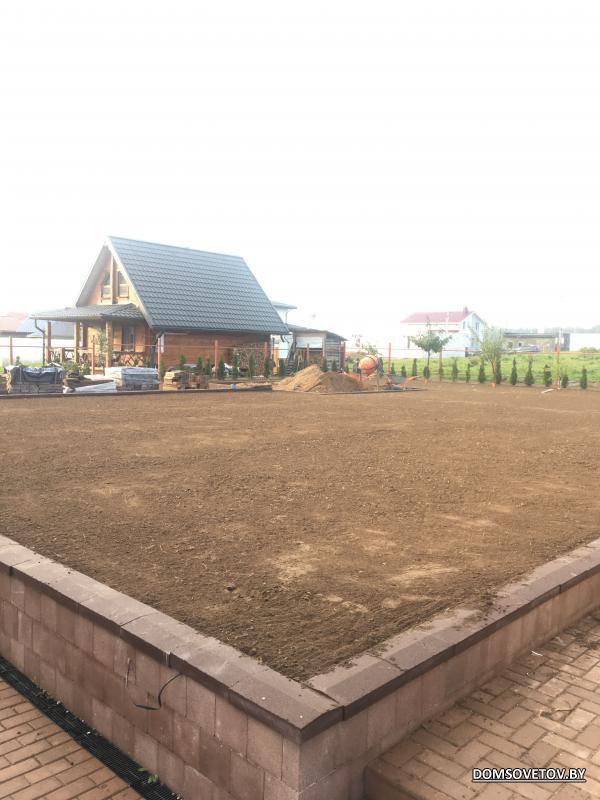

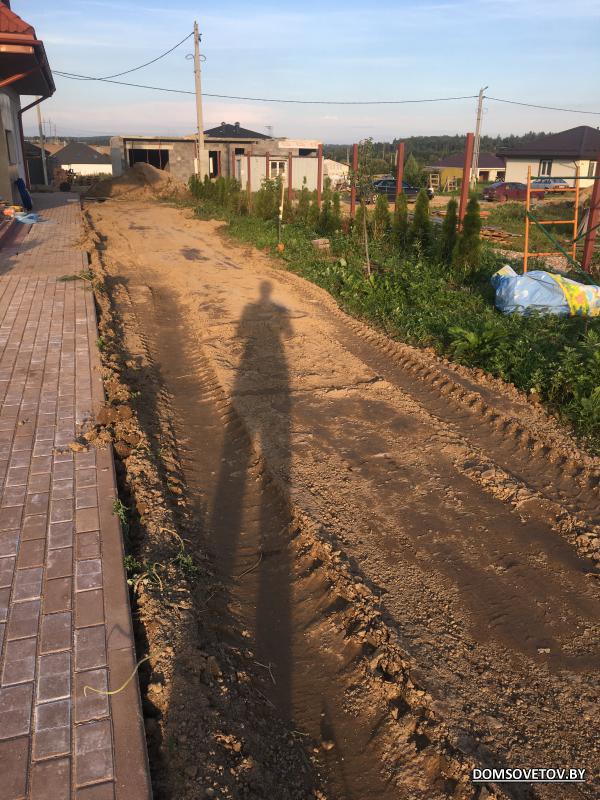

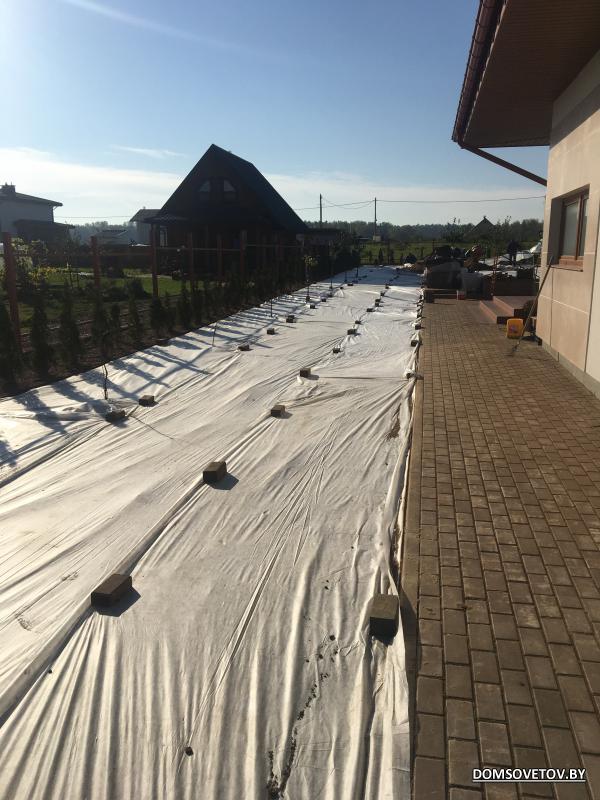

После укладки тротуарки выровнял территорию и засеяли газон. Большой участок оказывается когда мусор уберешь :) Учитывая что сеяли в октябре, накрыли все это дело спанбондом.
Ну и терассу наконец облицевал плиткой, делал силами того же "мастера" что делал мне крыльцо, думал что под моим чутким руководством получу качество получше чем на крыльце ... наивный я человек :))) хоть 5 раз заставь человека переделать, если он не может то он не может и точка ))

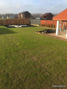

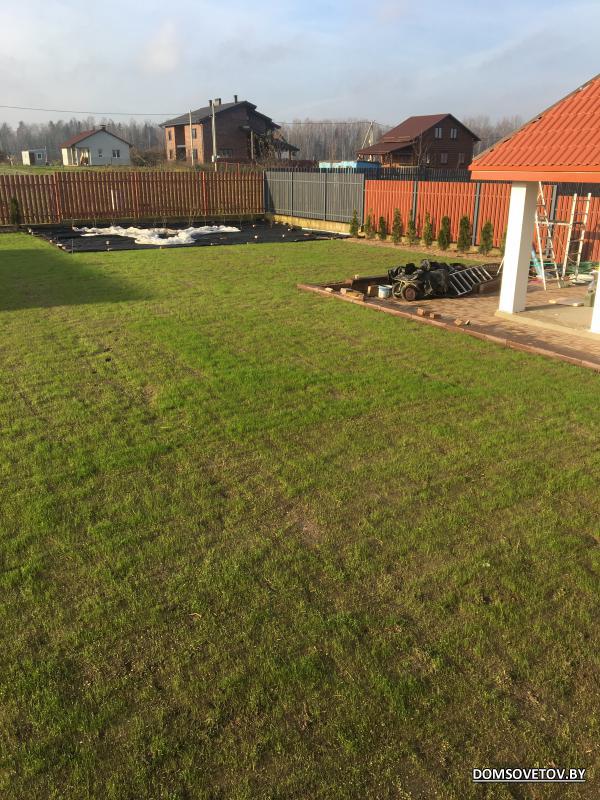

Газон частично взошел до морозов и забор по периметру потихоньку с тестем сделали. Пара пролетов осталась, не могу пока долго физическим трудом заниматься :(

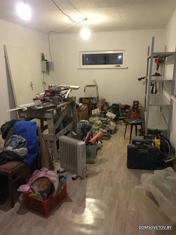

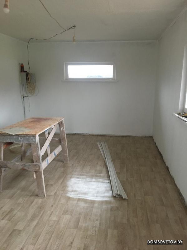

Переключился на хоз блок. Внутри покрасил все прямо по штукатурке белой акриловой краской, получилось очень даже неплохо. На пол постелил гидроизоляцию, на потолок пароизоляцию и подшил ОСБ плитой 10 мм. Утеплить не успел, уже этой весной наверно сделаю. На пол постелил линолеум. Изначально планировал плитку, может керамин какой простой, но не успевал по погоде, пришла зима.
http://www.domsovetov.by/imagehostin...69b5c5a2ee.jpg
Ну и сразу все перенес из бильярдной комнаты.
http://www.domsovetov.by/imagehostin...69eb96ca42.jpg

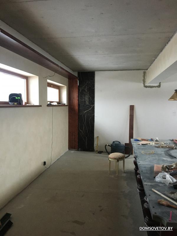

Освободил бильярдную комнату от строительного инструмента и материалов, все перекочевало в хоз блок.

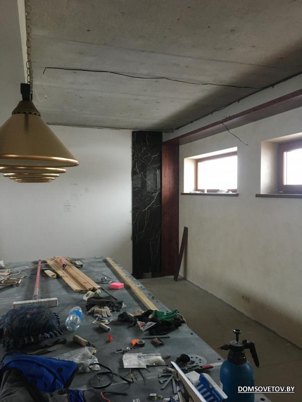

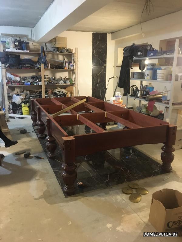

Уложили плитку под бильярдным столом и в качестве декора на стене. Собрали каркас стола.

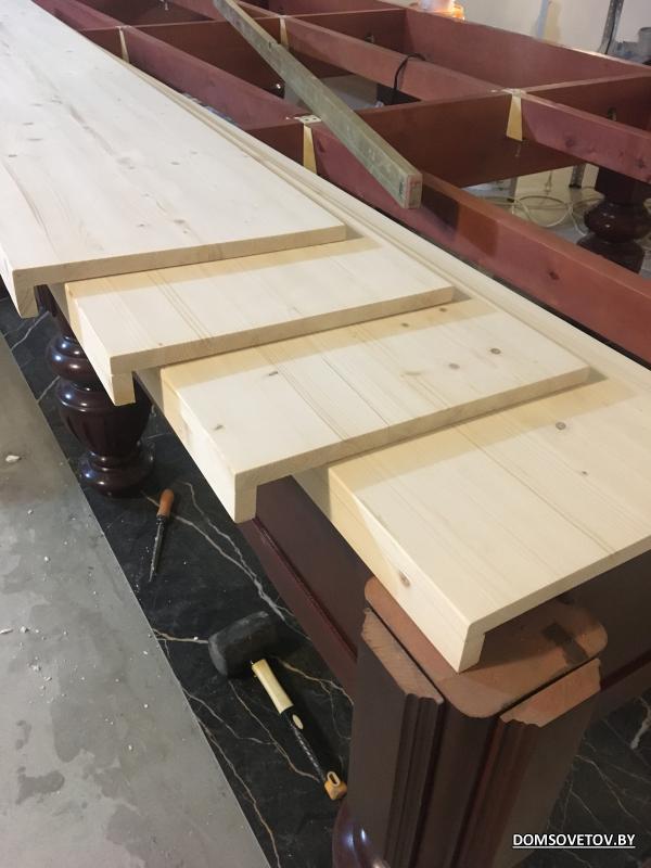

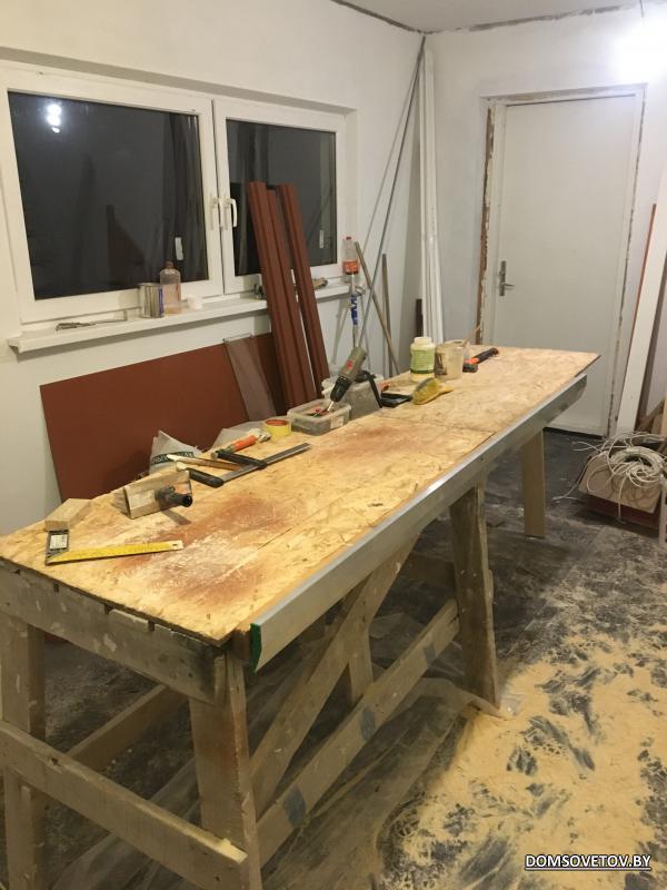

А до укладки линолеума в хоз блоке, получилось поэксплуатировать хоз блок по назначению, в качестке мастерской. Из старого "козла" соорудил верстак и приступил к изготовлению декоративных панелей из дерева для бильярдной комнаты. Купил мебельный щит 18 мм, и сделал наращивание толщины.

Финальный вид бильярдной должен получиться таким:
http://www.domsovetov.by/imagehostin...6a115739fe.jpg
Пока у меня такая стадия :)
http://www.domsovetov.by/imagehostin...6a16d47dbe.jpghttp://www.domsovetov.by/imagehostin...6a19185a03.jpg

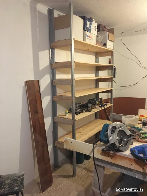

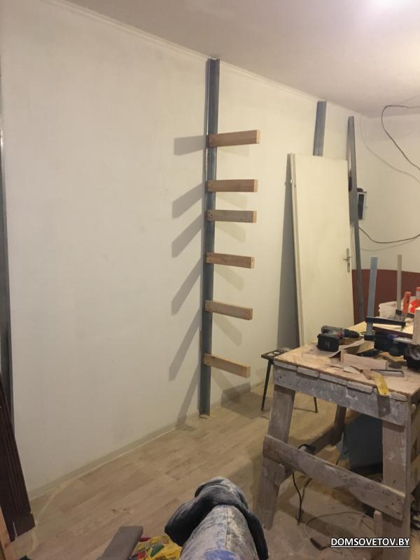

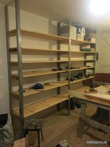

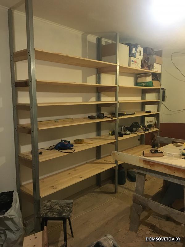

А в хоз блоке обживаемся стеллажами из не использованных остатков профилей для вент-фасада:
http://www.domsovetov.by/imagehostin...6a212a9103.jpghttp://www.domsovetov.by/imagehostin...6a2299ce7b.jpghttp://www.domsovetov.by/imagehostin...6a25043cb6.jpg

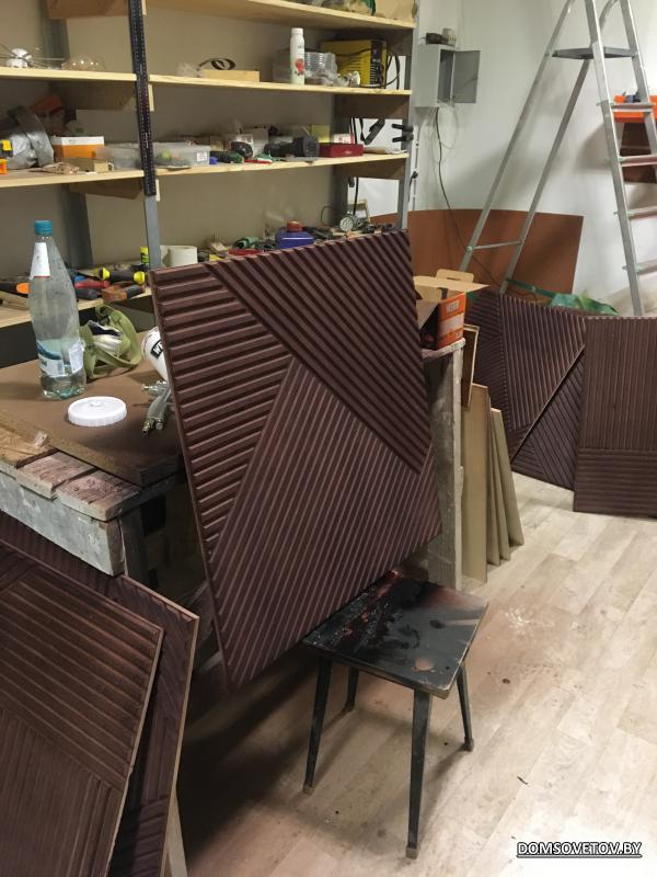

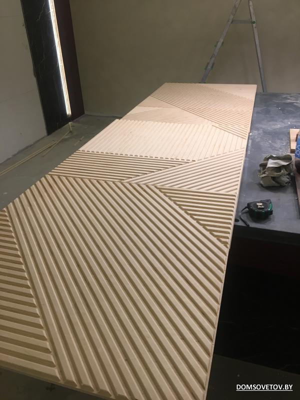

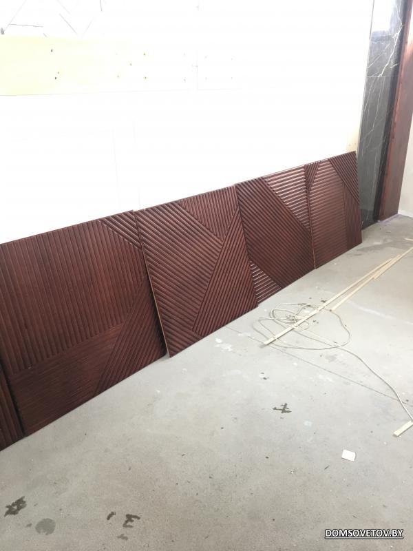

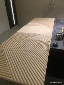

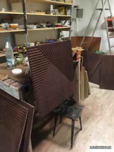

Увлекла меня реализация стены из декоративных панелей, я даже не думал что соберусь делать этот элемент самостоятельно, но после работы с деревом для боковых панелей появился интерес, даже наверно азарт. В итоге поэкспериментировал с разными материалами (купил фрезер, фрезу ... все по взрослому :) ) и остановился на варианте изготовления этих врезерованных квадратов из фанеры:
Вроде даже неплохо получилось:
http://www.domsovetov.by/imagehostin...6a46cc4c78.jpghttp://www.domsovetov.by/imagehostin...6a487b3e21.jpghttp://www.domsovetov.by/imagehostin...6a49d32c64.jpg
Учитывая что объем 15 м2, отдал все фрагменты на фрезер с ЧПУ, ну его нафиг самому такое пилить, муторнно. Всеравно мне остался огромный кусок работы по вышлифовке после фрезерования, тонировке и покрытие лаком. Трудно, но мне понравился процесс в ожидании результата :)
