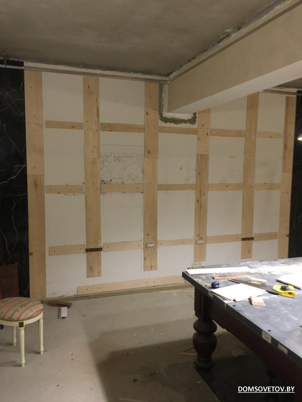

Сам процесс в общем. Учитывая что фанера после фрезерования почти вся гульнула, где-то вогнулась, где-то винт получился и тд, но не сильно, пришлось сделать обрешетку на стене из тонкой фанеры 3 мм.
http://www.domsovetov.by/imagehostin...d1b48bda58.jpg
Полоски фанеры прикручены саморезами к стене плюс на клей пену

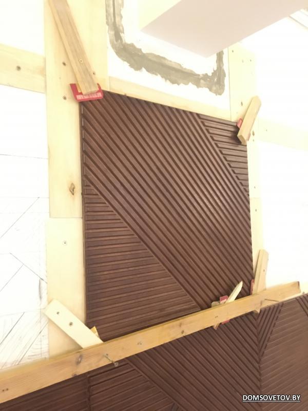

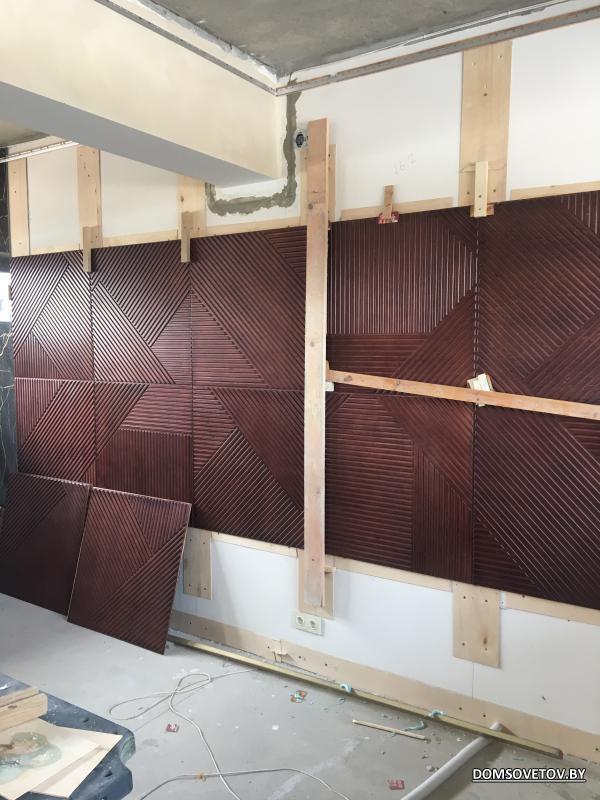

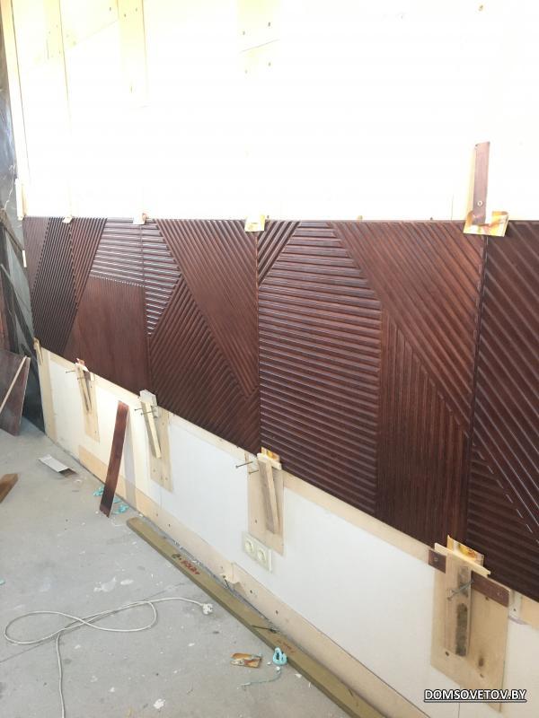

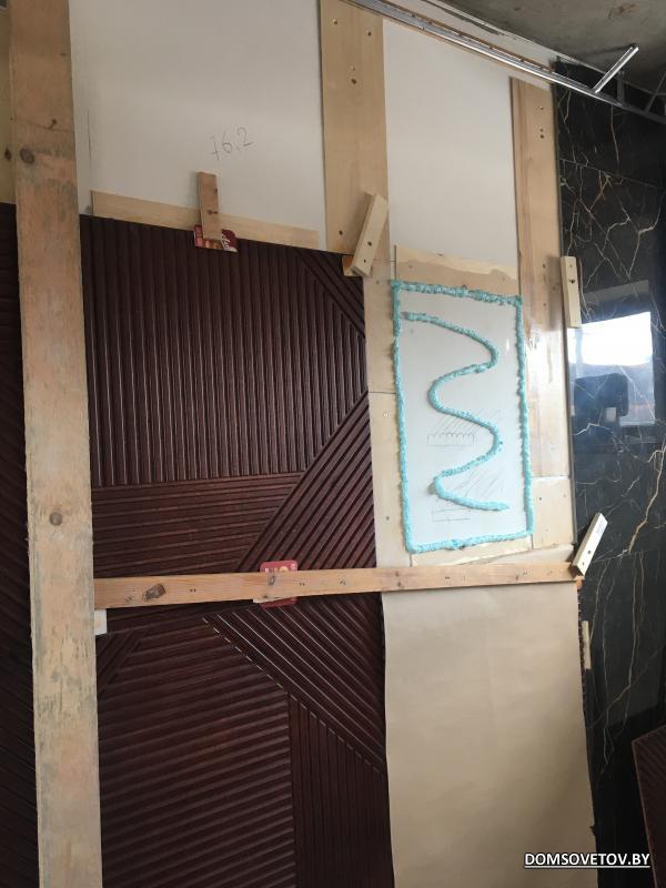

Дальше выставил один горизонтальный ряд и всякими "приспособами" прижал углы листов. И далее по тому же принципу. Квадраты клеил на клей ПВА к фанере, а внутри для пущей жесткости еще и клей пену добавлял.
http://www.domsovetov.by/imagehostin...d1bea28ff4.jpghttp://www.domsovetov.by/imagehostin...d1c3ff1b38.jpghttp://www.domsovetov.by/imagehostin...d1c5e4bf68.jpghttp://www.domsovetov.by/imagehostin...d1c7cc5938.jpg
И процесс еще идет :)
