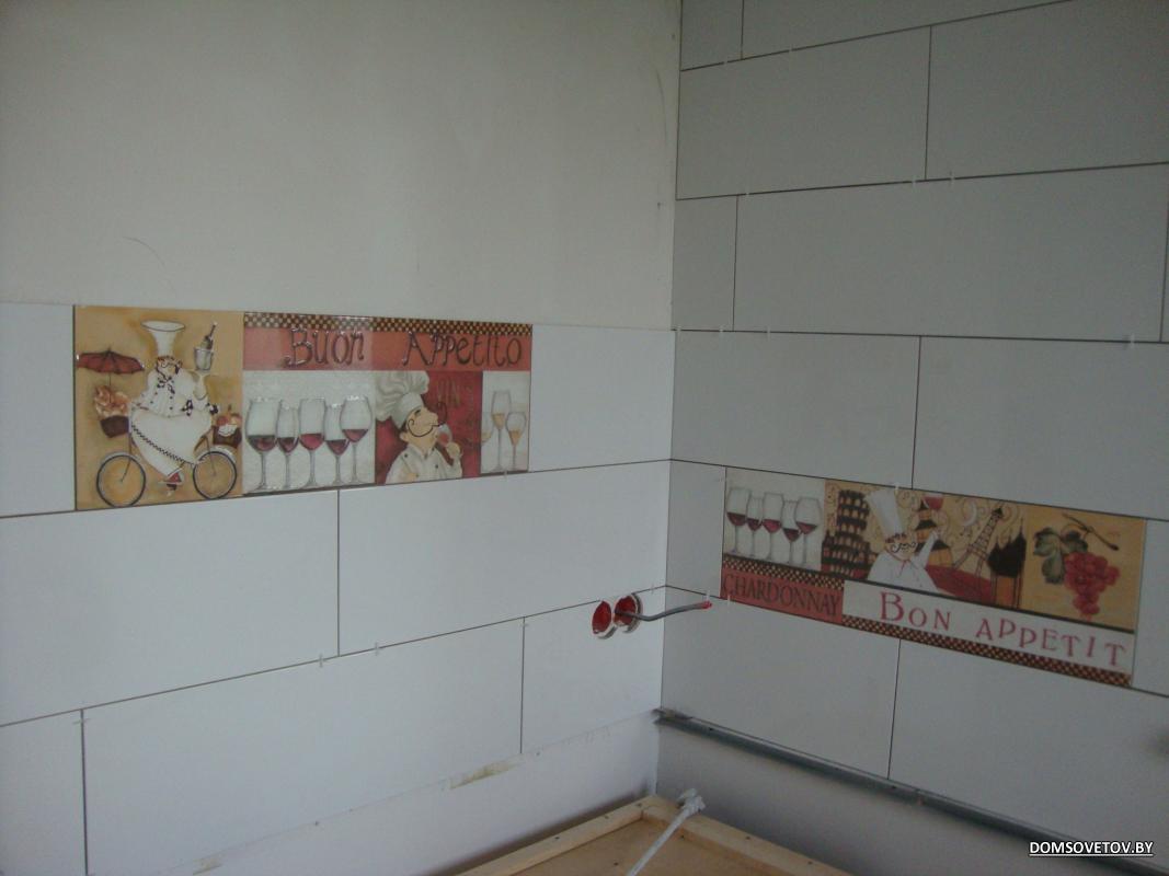

@Димакратия,
мелкая мозаика будет смотреться очень даже хорошо,там красивые сочетания,рябить не будет...
а про сланец... так это не керамика... сланец,пластик,железо ...там можно и в доли мм выводить
керамика без подгонки-подшлифовки уже готового изделия НЕ МОЖЕТ быть идеально ровной... и не имеет значения технология,состав,завод...
кста... по технологии - что керамин,что немцы,что итальянцы - не отличаются...
метод полусухого прессования и допуски в 1 сорте от 0,5%,
разница лишь немного в сырье,в глазури и дизайне...
главные составляющие цены - дизайн и глазурь...

@Юра Добриденев, Плитка Парадиж полумат?
Юра Добриденев 13.02.2016 11:13
ister 13.02.2016 12:26
@Юра Добриденев,
глазурь -это стекло...
глянцевая - всегда скользкая будет.
та.что тебе кажется.что без глазури - она глазурована. но добавки делают её менее скользкой и слегка шершавой
