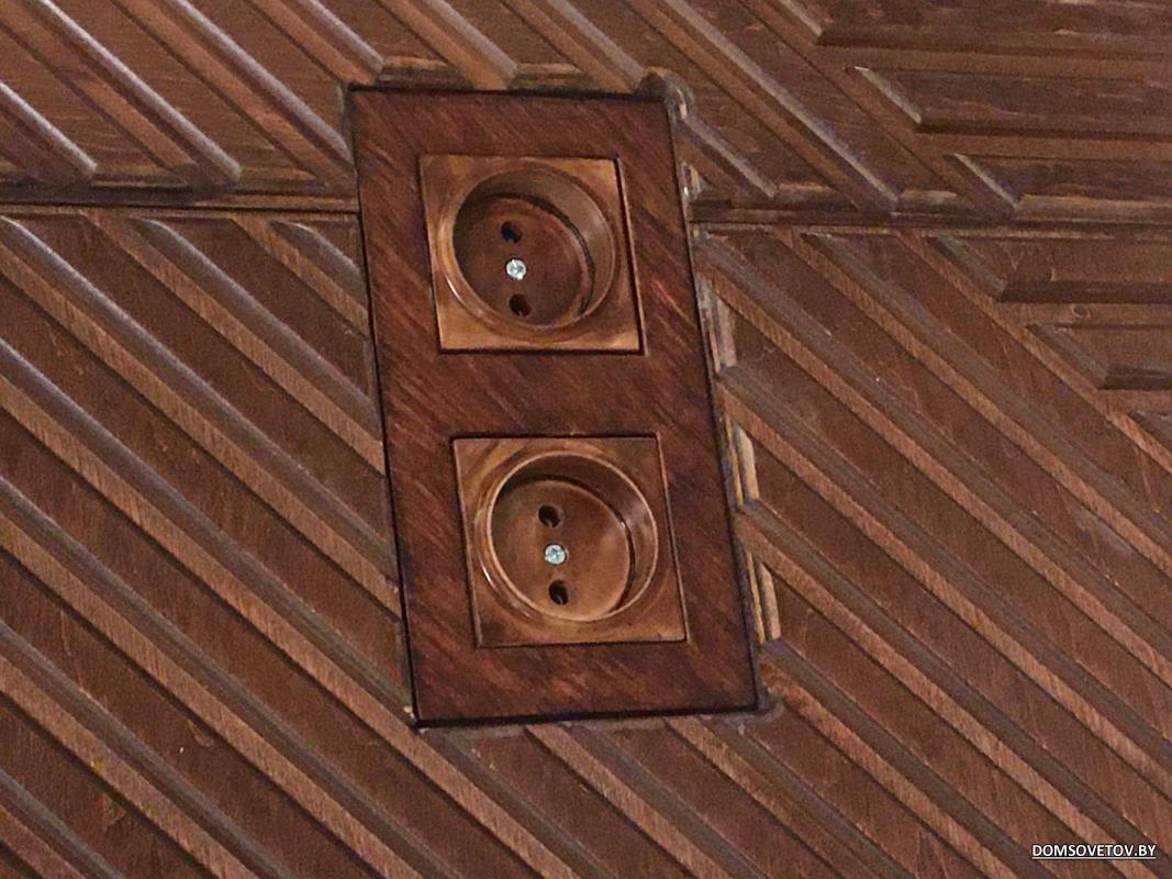

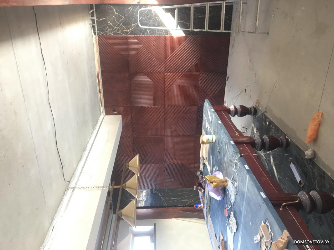

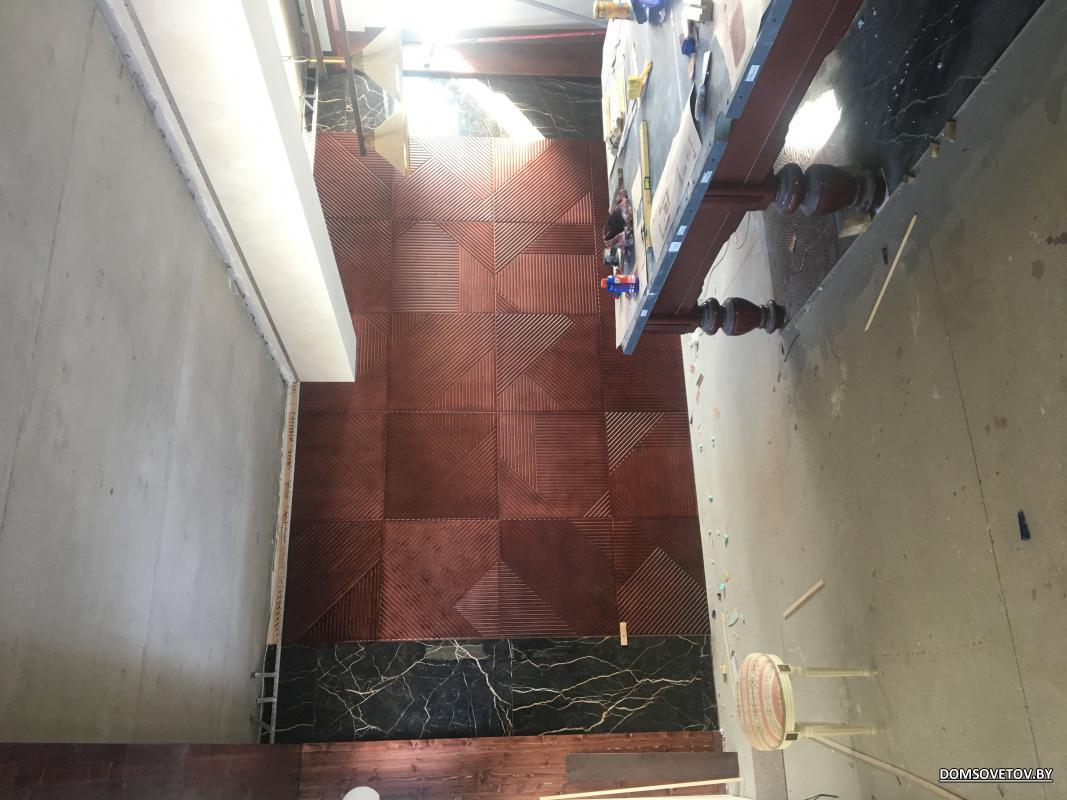

Вот фото итога по стене и хэндмэйд розеток под панели :
http://www.domsovetov.by/imagehostin...cb9c3450e.jpeghttp://www.domsovetov.by/imagehostin...cbb67a0dd.jpeghttp://www.domsovetov.by/imagehostin...cbcde8c79.jpeg
Lama 02.04.2021 10:48
Вот зараза, с телефона всегда повёрнуты :(
Потом перезалью
Lama 02.04.2021 16:27
Поправил
http://www.domsovetov.by/imagehostin...1b718f501.jpeghttp://www.domsovetov.by/imagehostin...1b8e90935.jpeg

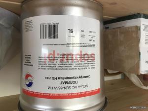

Вот такой лак использовалhttp://www.domsovetov.by/imagehostin...456e2e249.jpeg
