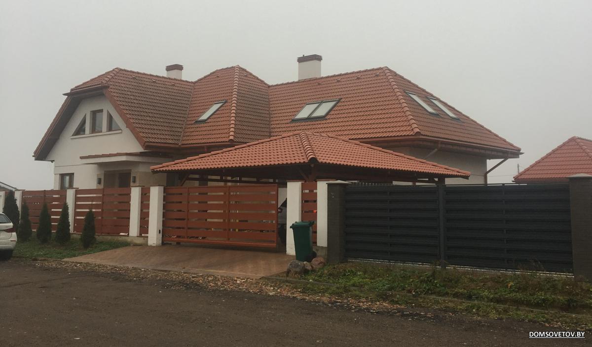

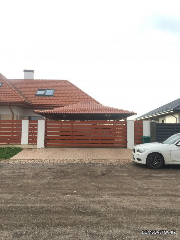

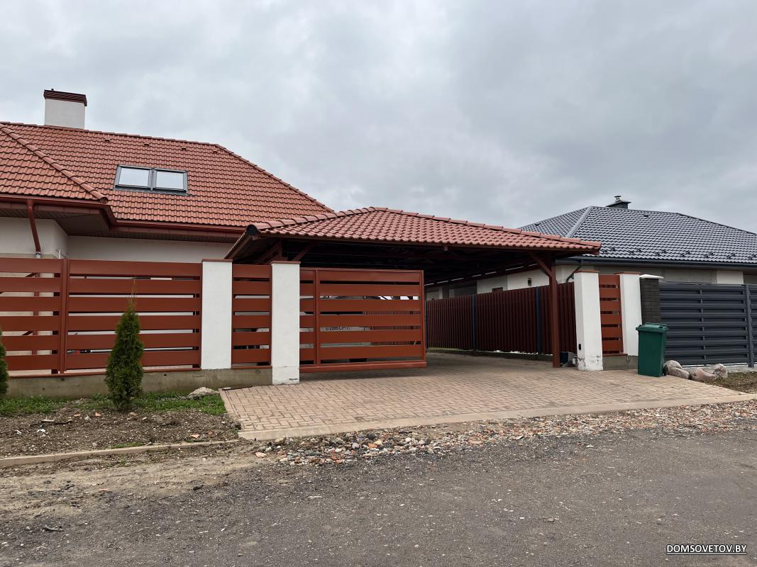

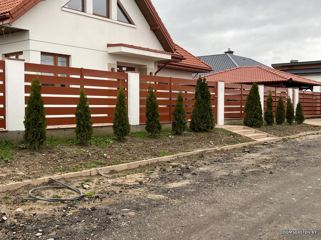

Ну сначала мой вариант:
http://www.domsovetov.by/imagehostin...556cf8cdcf.jpghttp://www.domsovetov.by/imagehostin...557101e4cb.jpg
В планах была отделка ленты, но после первого сезона понял что это не сработает, будет отваливаться из-за влаги.

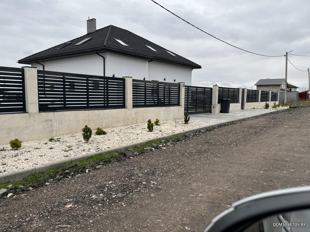

Ну вот подобный вариант:
Сразу подскажу совет: заливайте белым бетоном, чтоб потом не отделывать, как на этом фото.
http://www.domsovetov.by/imagehostin...5578099584.jpg

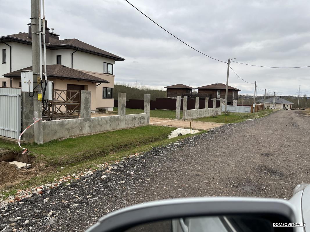

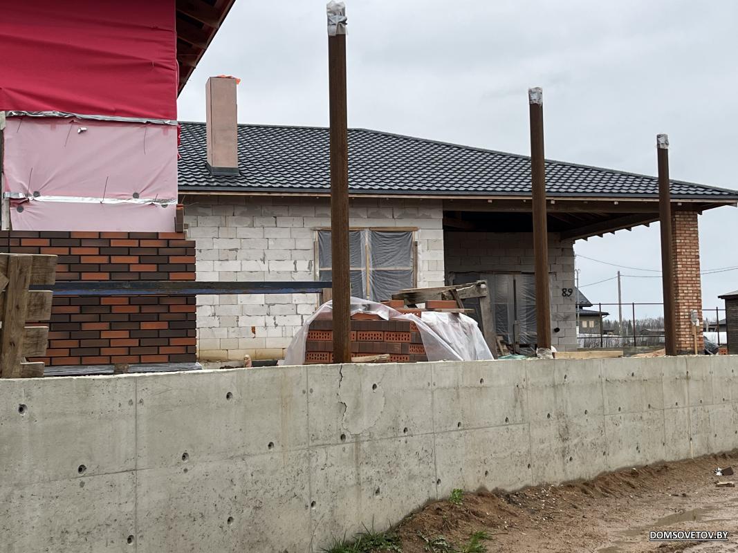

а это основа под подобное решение:
http://www.domsovetov.by/imagehostin...5584882fca.jpg

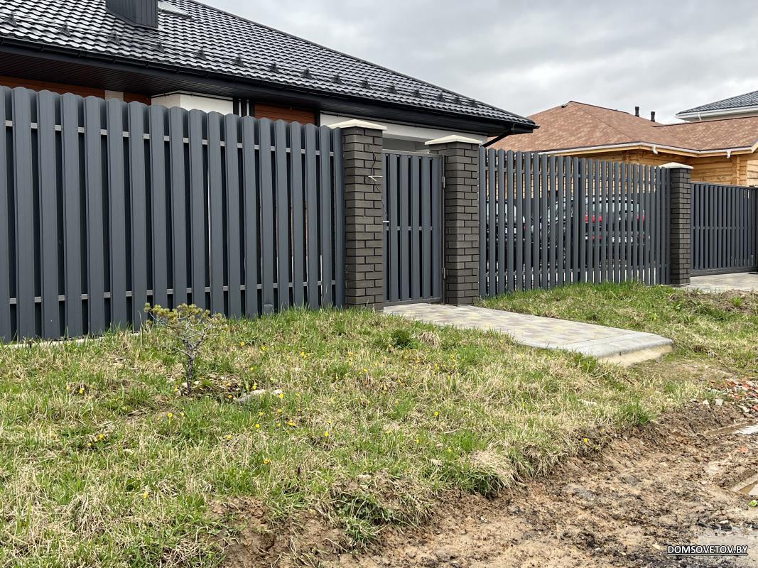

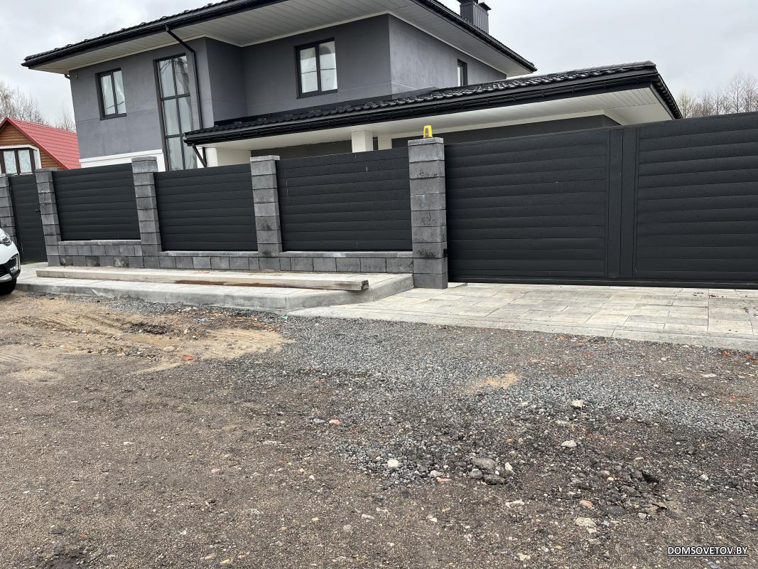

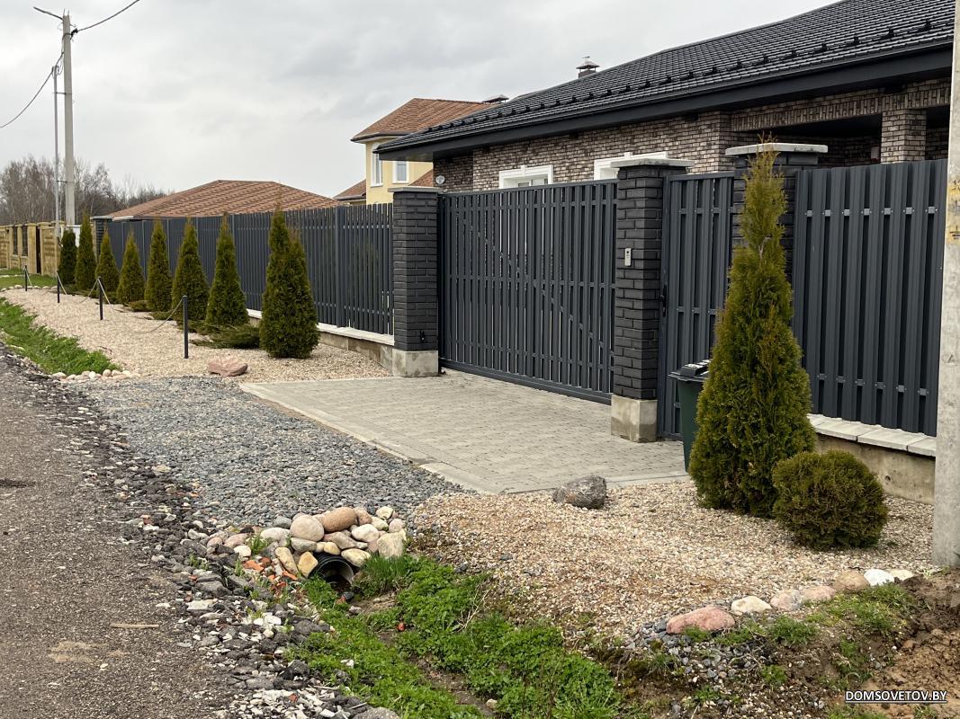

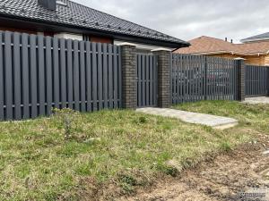

ну и еще варианты которые мне показались симпатичными. Обратите внимание на высоту ленты, она есть на всех фото, но там где она в уровень грунта нет никаких проблем. Если материал отрезан и выкрашен на производстве то он не боится снега и воды, а иначе зачем такой забор :) :
http://www.domsovetov.by/imagehostin...5589f556c6.jpghttp://www.domsovetov.by/imagehostin...558e8a623e.jpghttp://www.domsovetov.by/imagehostin...5591bb3e98.jpg

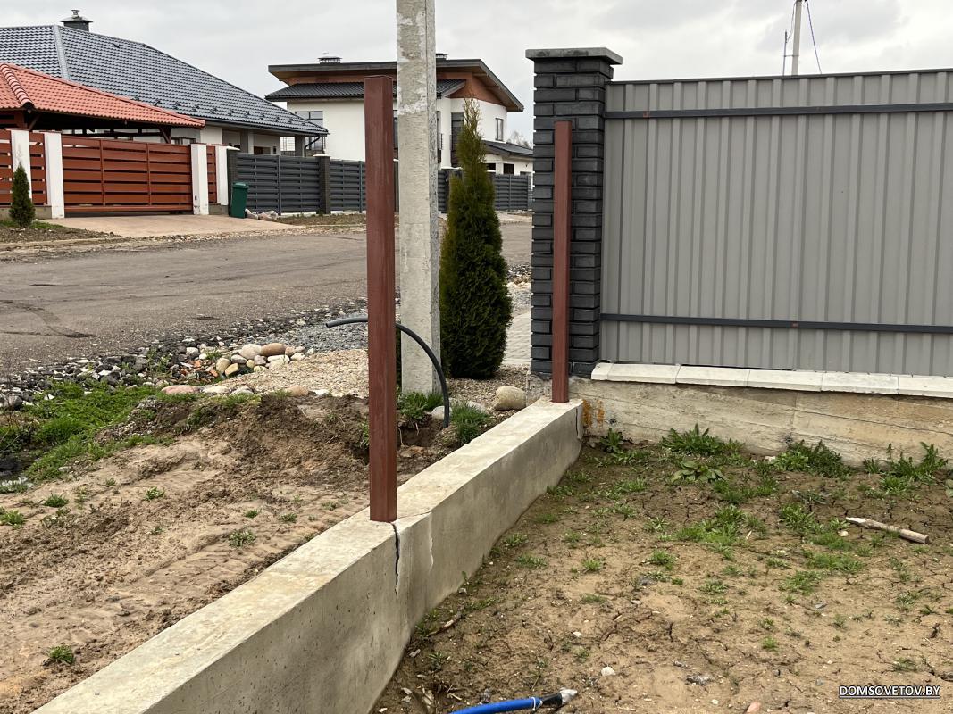

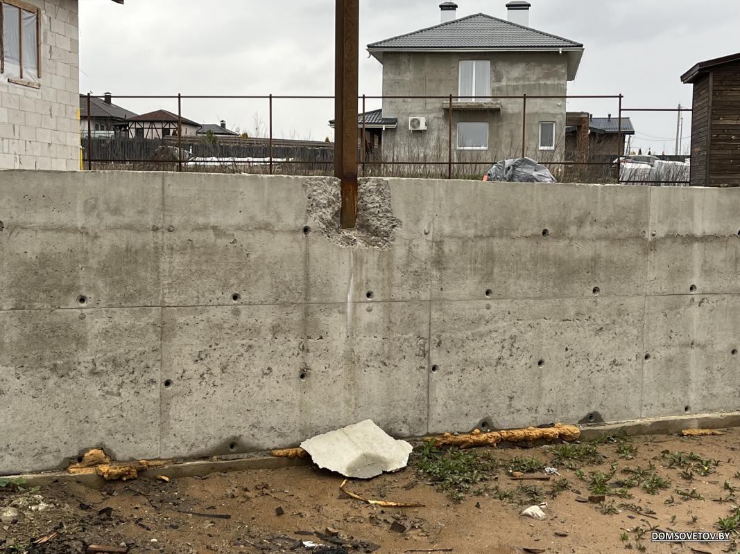

Ну и несколько фото с косяками вариантов когда столб монолитят. Фото с разных участков, но результат одинаков.
Причем эти заборы отстояли всего ничего, с прошлого лета. Верхушки сразу закрывались
http://www.domsovetov.by/imagehostin...55a2bec29d.jpghttp://www.domsovetov.by/imagehostin...55a516fe09.jpghttp://www.domsovetov.by/imagehostin...55a801d304.jpg
И это еще без самих заборных секций, без ветровой нагрузки, а когда она появится будет точно не лучше.
Так что думайте, анализируйте и не слушайте исполнителей, им все равно какой вариант вам продать :)

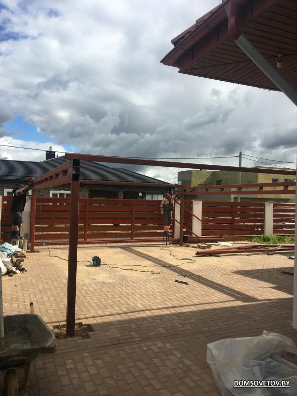

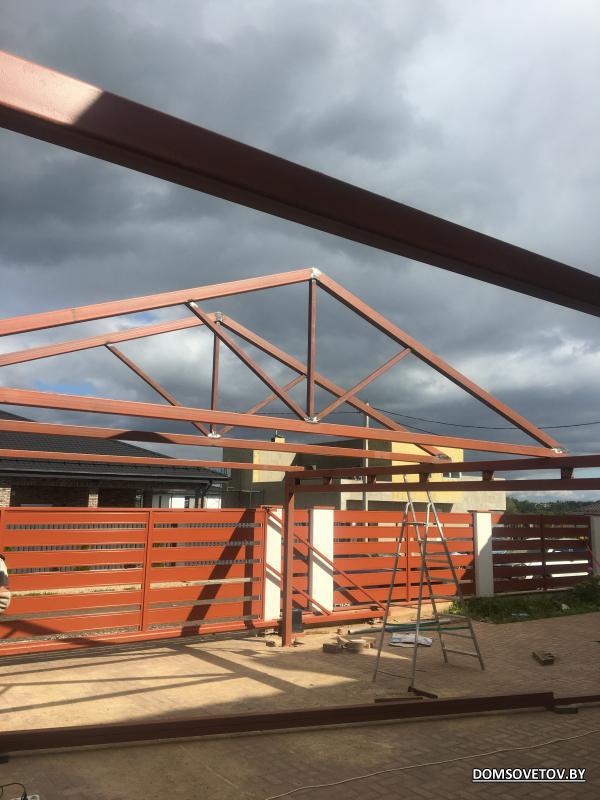

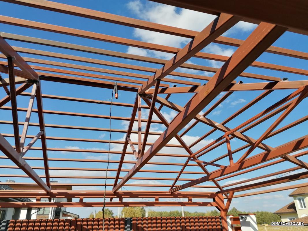

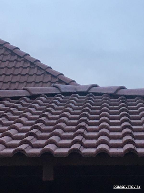

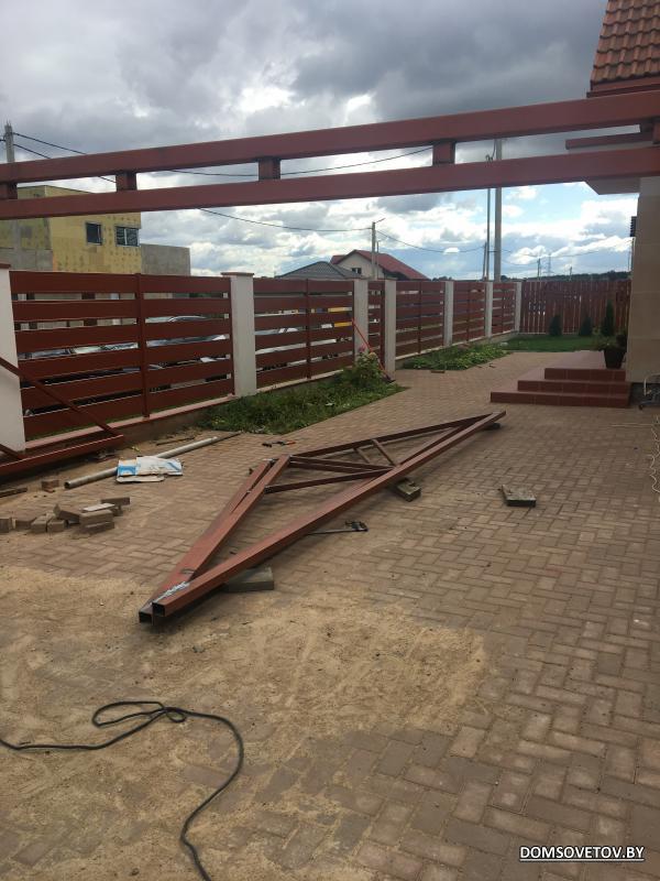

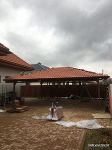

Еще про навес я ничего не писал, а он появился :)
Решил сделать его полностью из металла, взял за основу чужой проект двускатной конструкции, чуток переработал и понеслось.
Варил не я, а вот все остальное полностью мой хэнд-мэйд. Учитывая что хребты на кровле укладывал впервые, ровностью укладки и качеством подрезки в вершинах более чем доволен :)
http://www.domsovetov.by/imagehostin...5607c74cb9.jpghttp://www.domsovetov.by/imagehostin...560989d434.jpghttp://www.domsovetov.by/imagehostin...560b362fe0.jpghttp://www.domsovetov.by/imagehostin...560c1db81a.jpg
http://www.domsovetov.by/imagehostin...5617baa247.jpghttp://www.domsovetov.by/imagehostin...56198b2564.jpghttp://www.domsovetov.by/imagehostin...561bae19c3.jpghttp://www.domsovetov.by/imagehostin...561ca978bd.jpg
Столбы 100х100(5), стропила 80х60(3), обрешотка 40х40(3)

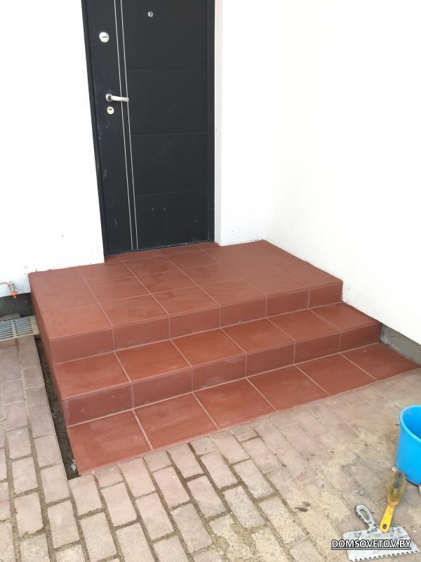

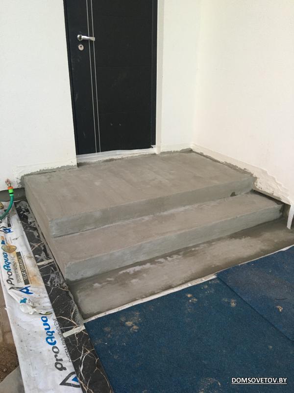

А еще, сам облицевал тыловое крылечко. В упрек некоторым нашим плиточникам: эта бесплатная работа делетанта выглядит аккуратней чем парадное крыльцо и терасса облицованные "мастерами" за деньги (Беларусь детка, так быть не должно :( ) Поверьте не искал дешево, норм стоимость, но ...
http://www.domsovetov.by/imagehostin...56392bcc17.jpghttp://www.domsovetov.by/imagehostin...563a5d1a43.jpg
welaribo 24.04.2022 21:59
Сообщение от Lama (Сообщение 330279)
Белый бетон это какие-то добавки в него на этапе производства?
@Lama у вас столбы забора из бетона?
В целом спасибо за подробный рассказ и фото нюансов!
