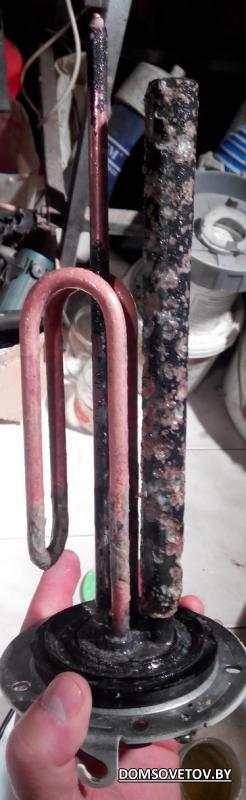

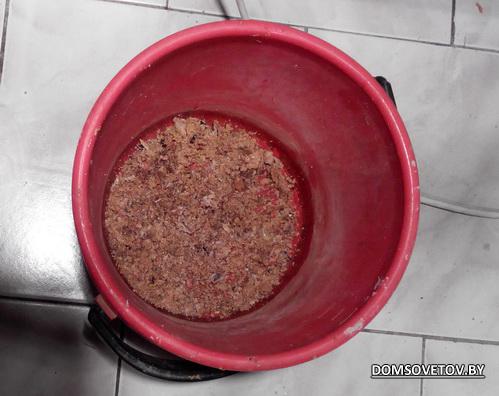

2 года электробойлеру (дополнительный) типа термекс.на литров 40 .(забыл сфотать). 2 года эксплуатации несильной (он промежуточный)
http://www.domsovetov.by/imagehostin...cc36e6f3bc.jpg
http://www.domsovetov.by/imagehostin...cc36f532d1.jpg
в самом бойлере тоже шлама на поллитра.
почистили и засунули обратно
вопрос- кто нить разбирал такие фланцы?
те на составляющие-как регулятор отсоединяется?
ignatov 20.07.2015 14:12
Регулятор (термостат) обычно сидит на ТЭНе на штеккерах, снимается по направлению вниз.
sergN 20.07.2015 14:26
верно .только там ещё как-то хитро закреплен датчик температуры.(трубка и втулка под шестигранник)
неохота тянуть-вдруг вырву с мясом.
ignatov 20.07.2015 14:57
Трубка в бойлере-гильза, она прикреплена к фланцу. Термодатчик выдернется из неё с термостатом.
