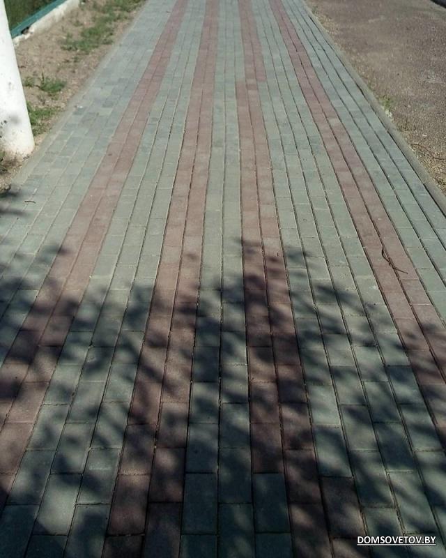

Что-то не совпало...http://www.domsovetov.by/imagehostin...b3b576ebe1.jpg
