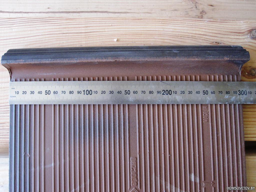

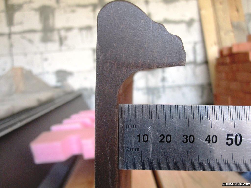

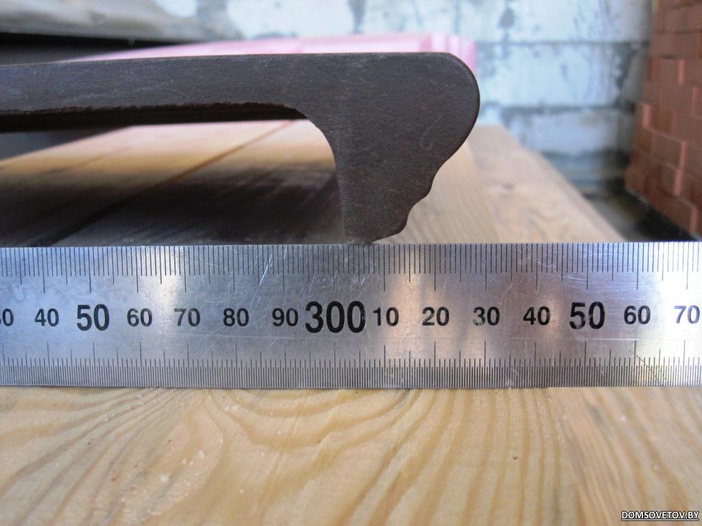

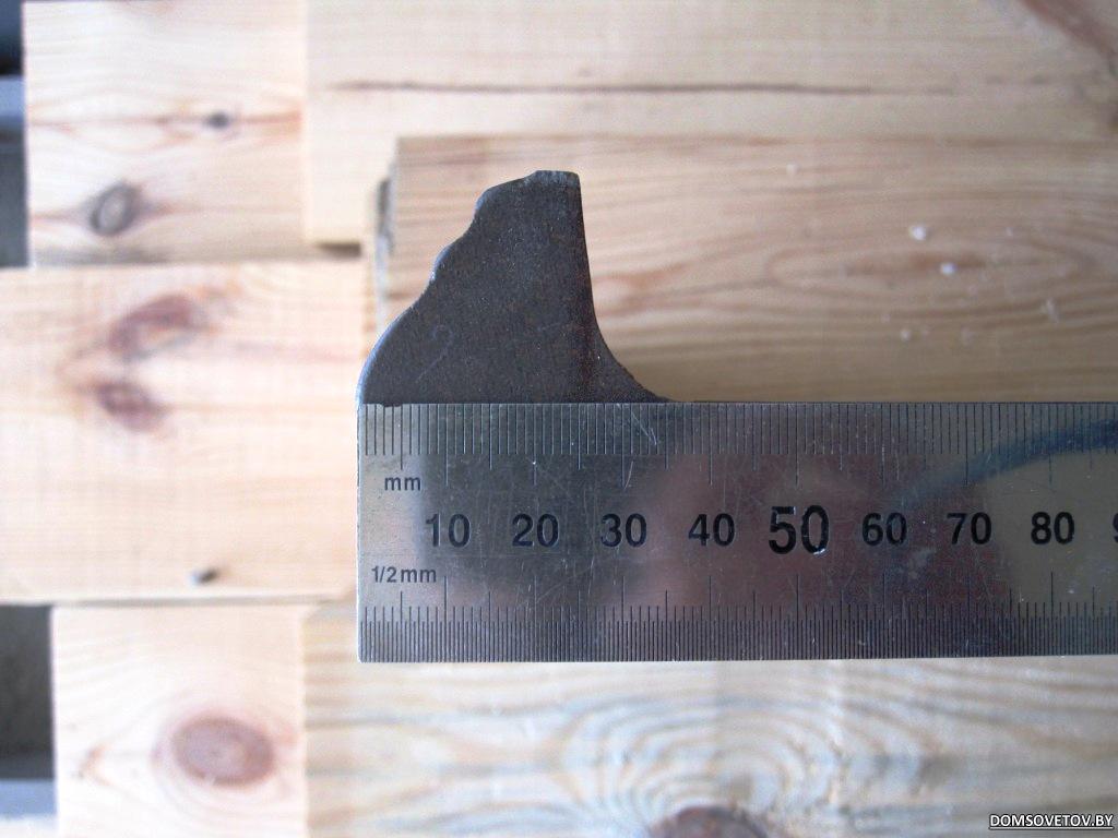

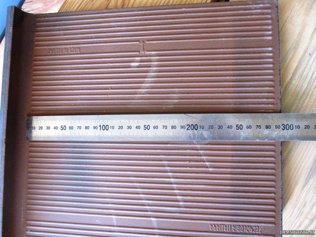

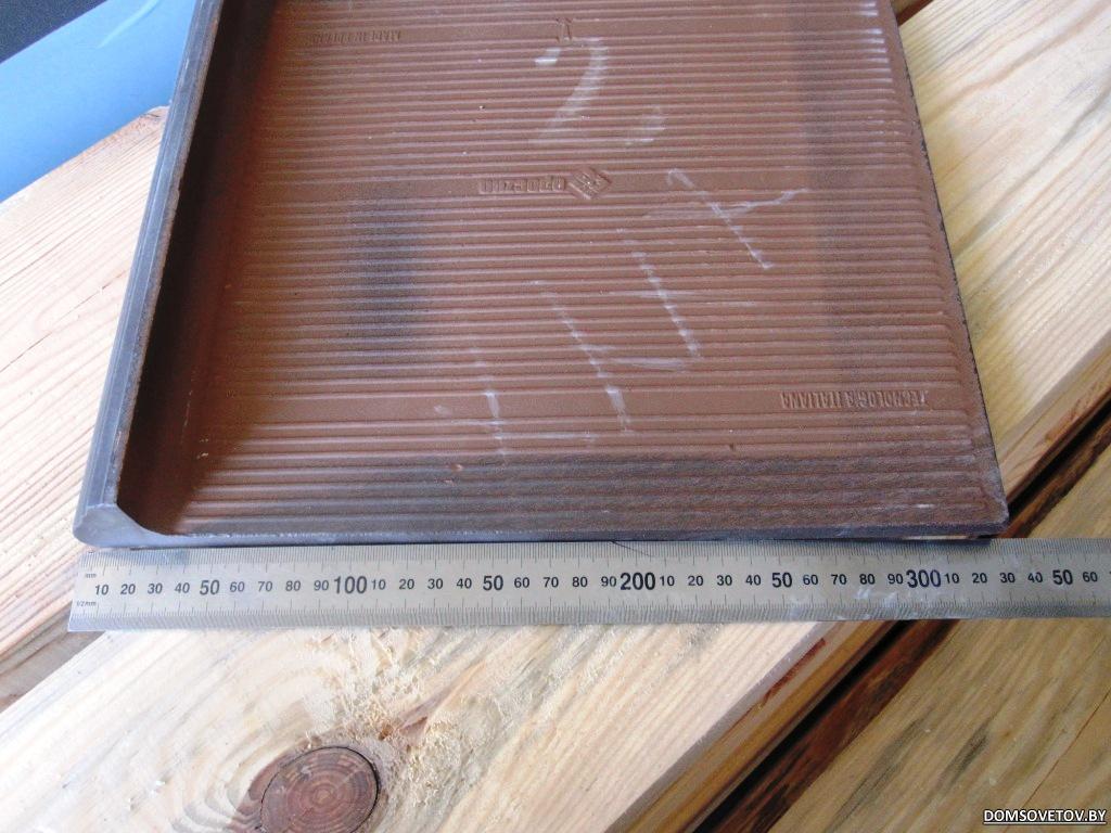

sansan 03.07.2013 00:10
Сообщение от mikola (Сообщение 148776)
У меня сейчас другой вопрос - необходимы размеры данной плитки и капиноса в частности, для точного расчета ширины ступени. Надо ставить опалубку а сколько отнимать от 33см пока не выяснил...
размеры длина 33 см, ширина 30 см, внутренний размер до начала скругления 29,5 см. Фото с размерами:
