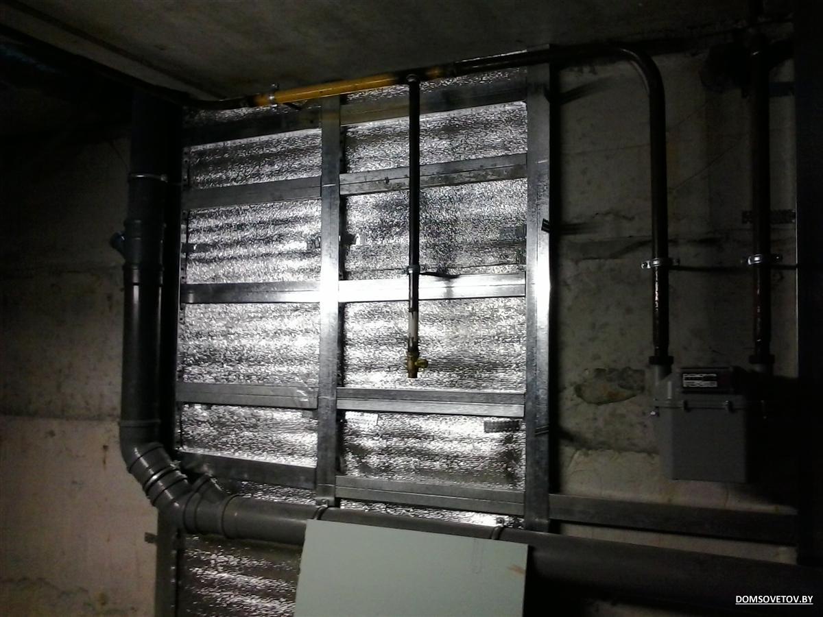

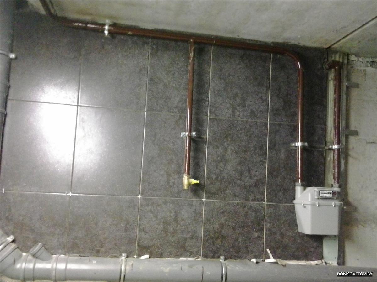

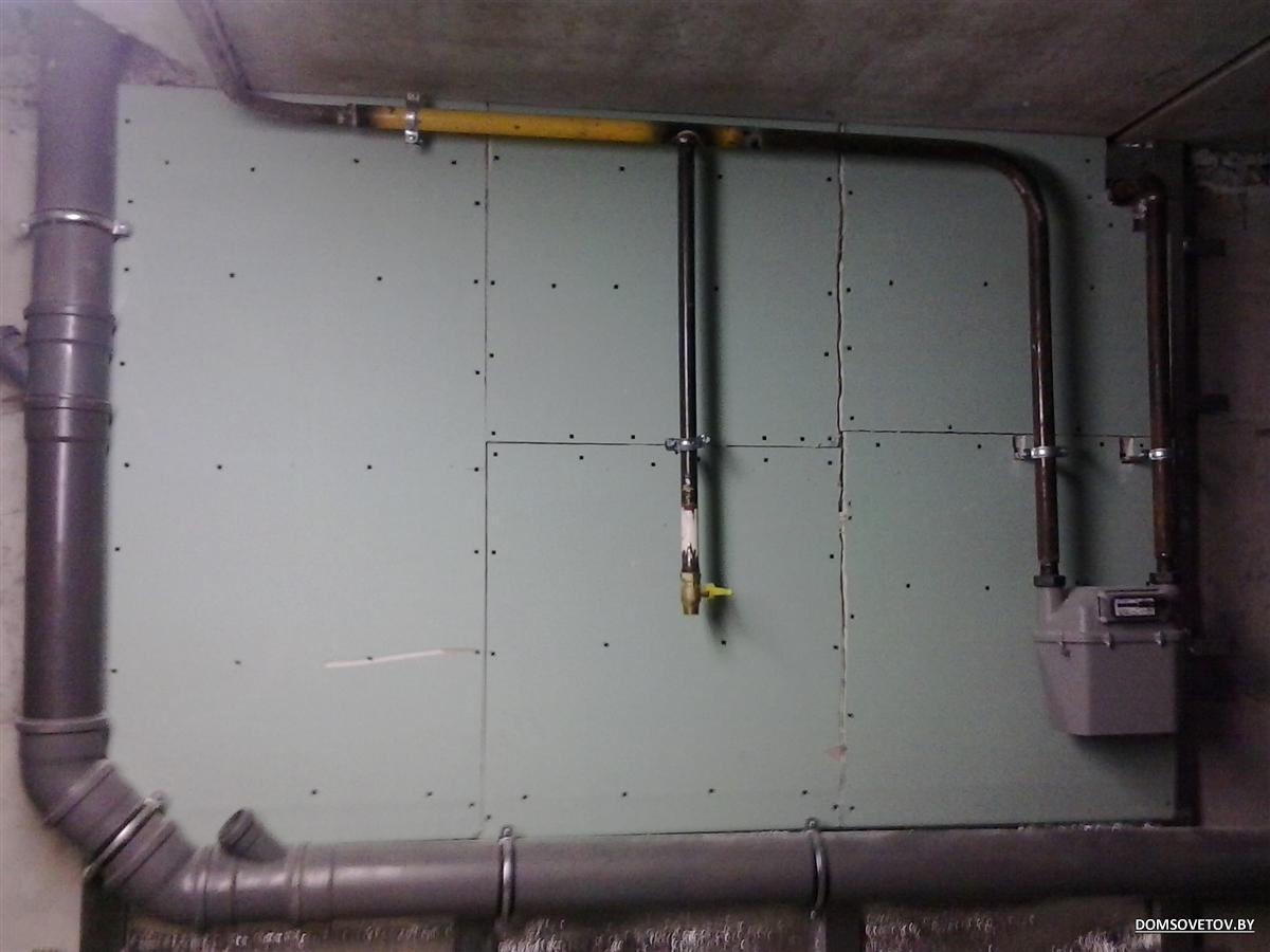

Возникла необходимость срочно вешать котёл отопления. 52% сил брошено на окраску уличного газопровода, а 48 на подготовку места установки котла.
Для этого стена была выравнена с помощью ГКЛ и заклеена плиткой, чтоб потом под котёл не снимать или не мучаться. Почему не на стену сразу? Котёл будет висеть над канализационной трубой, которая будет мешать монтажу обвязки котла. Отступив от стены эта проблема решается почти полностью.
На укладку плитки самостоятельно вдохновили подвиги Вара, Сансана, Тигры и других форумчан ;)
http://www.domsovetov.by/imagehostin...cd1f43a511.jpg http://www.domsovetov.by/imagehostin...cd1f6a2400.jpg http://www.domsovetov.by/imagehostin...cd1f14a5d3.jpg

Зачёт! !!!
