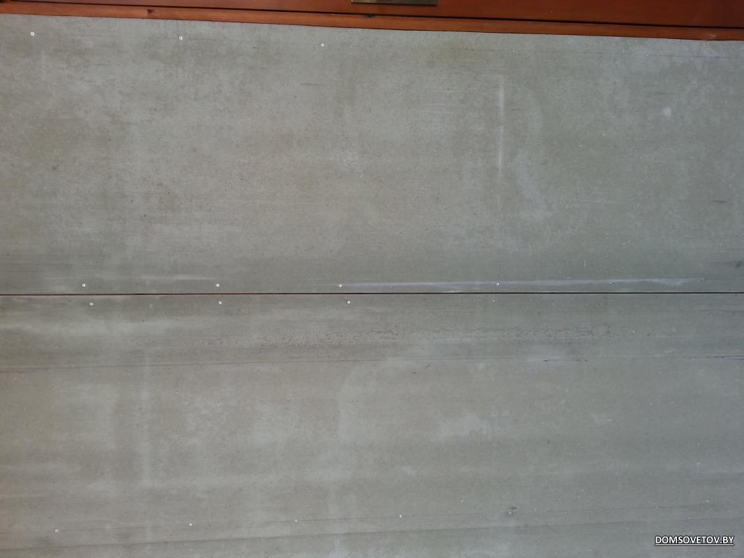

Dobrinia 27.03.2017 18:06
@Vadik, а можно и ваше фото? как щели решили?
спасибо
Vadik 27.03.2017 19:07
швы пока никак не заделывал, пробовал акриловым герметом, он дает усадку трескается и высыпется. на террасе у меня фасад имитация бруса, там брал американский гермет тоже типа акрила, вот тот классный только дорогущий им буду делать. Пока листы без отделки, в этом году буду утепления добавлять. http://www.domsovetov.by/imagehostin...937ef3e4ca.jpg
---------- Сообщение добавлено в 19:07 ---------- Предыдущее было в 19:04 ----------
с телефона фоткал, чего то горизонтально получилось, на самом деле листы вертикально прикручены.
