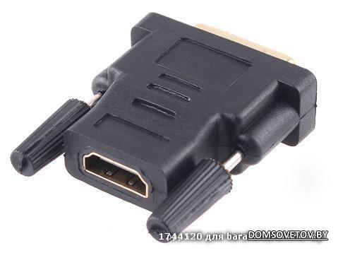

кстати вот таким переходником можно снять видео? аудио мне не надо...
http://www.domsovetov.by/imagehostin...1507d89323.jpg
Dobrinia 22.01.2016 00:51
@VAR, можно и нужно.
вот только с обратной стороны DVI а не vga

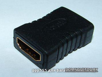

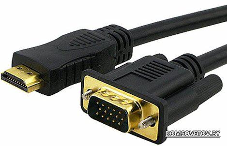

как вариант нужен кабель vga-hdmi и переходник hdmi-hdmi
http://www.domsovetov.by/imagehostin...156d340969.jpg
http://www.domsovetov.by/imagehostin...156e2b1129.jpg
Dobrinia 22.01.2016 10:05
@VAR, вы не понимаете, там сигналы разные. DVI/HDMI - цифра, VGA - аналог.
Простым кабелем проблему НЕ решить!
