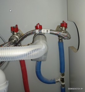

chingachgoock 22.01.2018 22:57
@polyzadumchivy, да какая тут концепция - концепционировать нужно было раньше:
http://www.domsovetov.by/imagehostin...641cb20f6f.png
А сейчас поставить кран, за ним тройник и делов (ну или тройник с краном). Подсмотрел у немцев - на все выходы из стены на чистовую сантехнику надо ставить запорную арматуру...
privatt 22.01.2018 23:05
Если приходится подключать (просят) ставлю обычный шаровый кран (если нет изначально) и тройник.
polyzadumchivy 23.01.2018 00:18
@chingachgoock, а разве можно аквастоповскую приблуду эту горизонтально ставить?
