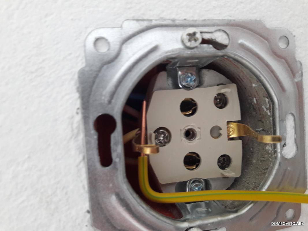

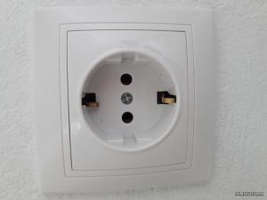

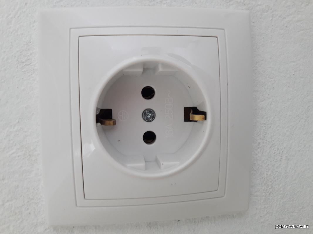

Сегодня установка кухни в новом доме, панель - индукция Электролюкс 7,4 кВт, в точке подключения вижу обычную 16 амперную "Байлектрику"
http://www.domsovetov.by/imagehostin...99697343e3.jpg
Для лучшего понимания ситуации решил вскрыть........ 3х1,5 :dh:
(на фото 2,5 для сравнения приложил)
http://www.domsovetov.by/imagehostin...9966670d2c.jpg
Звоню хозяину (фиг с ним потерянным днём), говорю выгорит на......, надо переделывать, новую линию тянуть, он говорит ща электрика вызову, ему объяснишь.
Перезвонил через десять минут очень счастливый, электрик сказал , что всё фигня и у его соседа точно так подключено и всё ОК!!! не горит...... я продолжил монтаж.

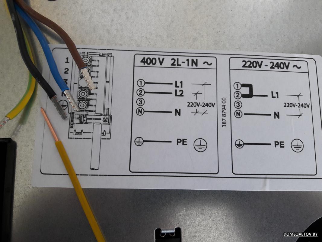

П.С. К стати у этой модели только 2 варианта подключения и сечение жилы на глаз не более 2,5 "квадрата".....
http://www.domsovetov.by/imagehostin...99630039c1.jpg

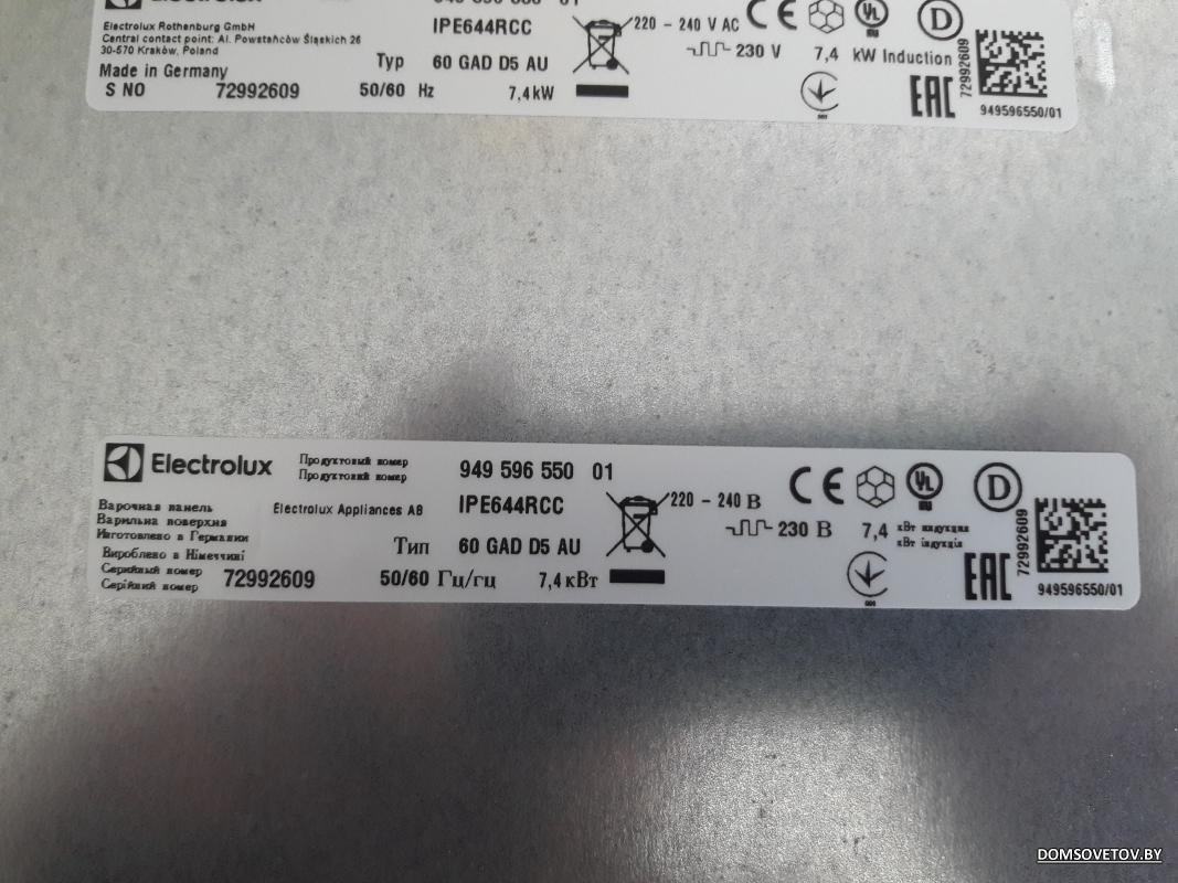

Сама модель
http://www.domsovetov.by/imagehostin...99cbee0d17.jpg
sergN 14.09.2017 00:30
https://yandex.by/images/search?text...reask=1&lr=157
бытовая розетка выгорит сама по себе ..
реально клоун там а не электрик
я от духовки паял и тянул к автомату.
