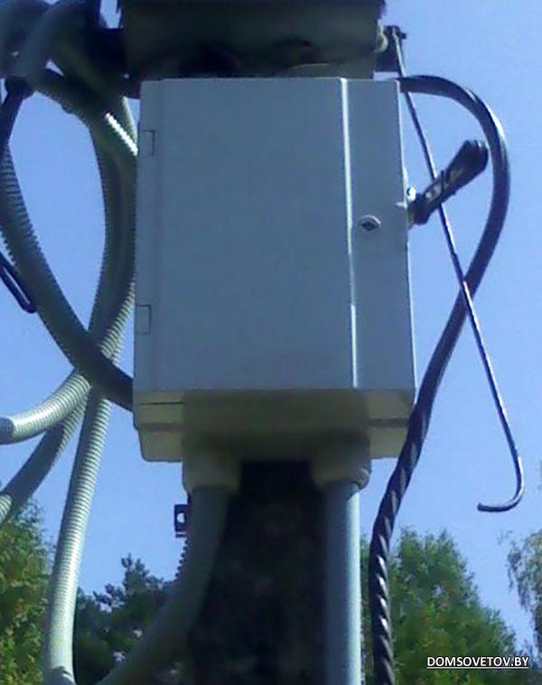

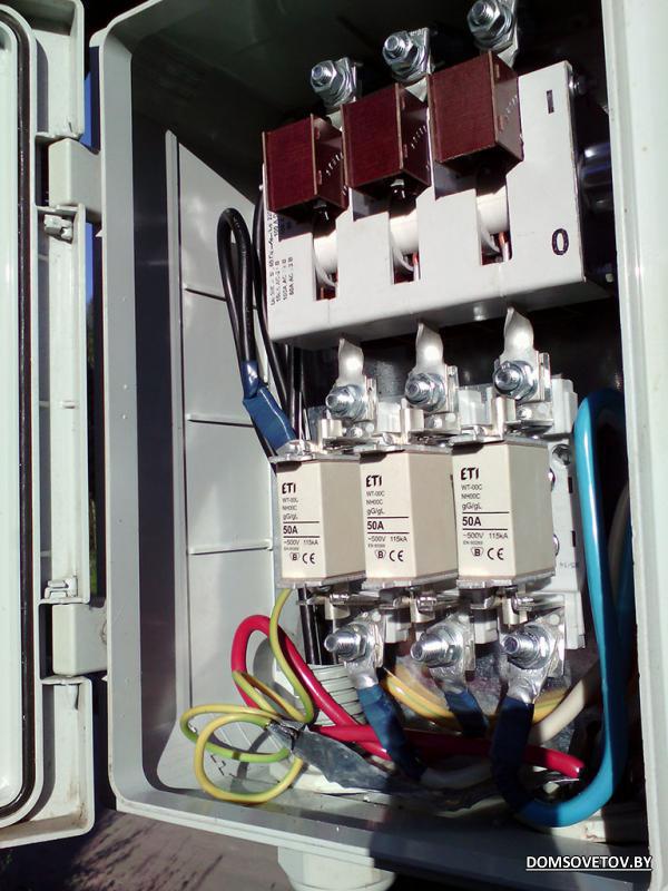

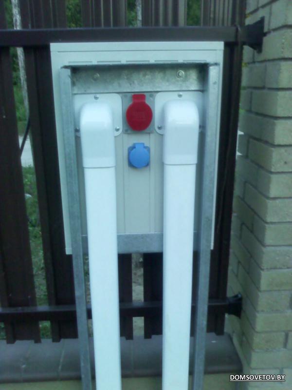

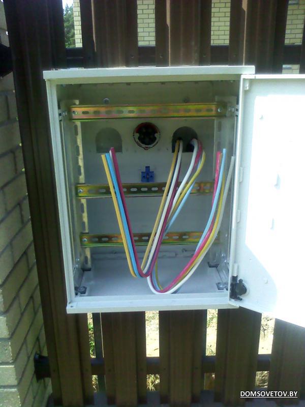

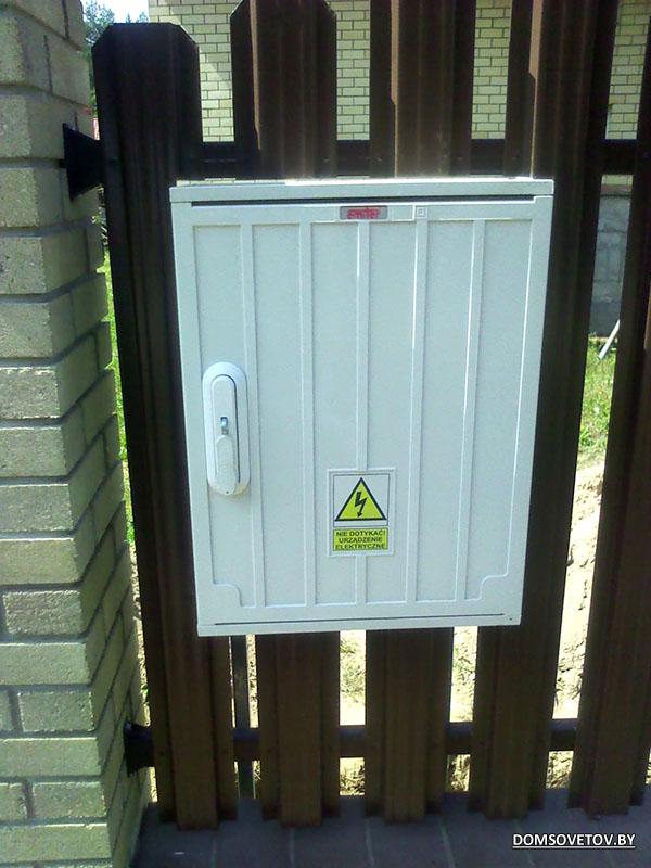

Valery_SY 22.01.2017 22:12
У меня такой польский Emiter OSZ 40x50.
http://www.domsovetov.by/imagehostin...4f922a5621.jpg
http://www.domsovetov.by/imagehostin...4f91128b99.jpg
http://www.domsovetov.by/imagehostin...4f90e6b396.jpg
Бывает и такое.
Я хотел себе в лидском рубильник смонтировать с предохранителями, но не понравились они мне. В районе петель ржавчина, через пару лет ящик сильно меняет внешний вид. Купил под рубильник польский Pawbol 1601. Отличный недорогой бокс, IP65.
