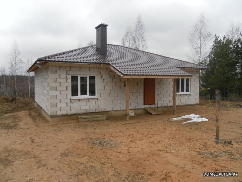

Еще зимой обратил внимание, что перед крыльцом много снега было, думал надуло. Потом дошло, что с крыши сходил причем именно возле крыльца.
Сейчас остался даже снег.

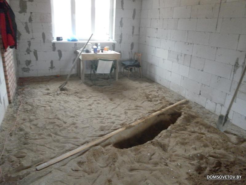

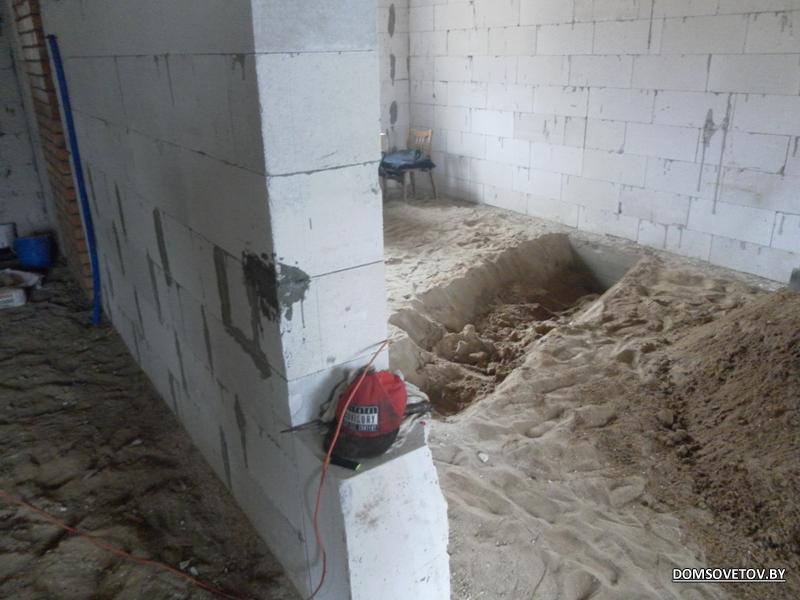

Разметил, как будет с улицы входить канализация и начал копать в доме.
Там все же теплее было, а то на улице мерзость была в воскресенье мокрый снег бррр.

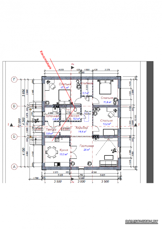

И походу возник вопрос????
1.Выводить 110-ку трубу только до туалета (просверлив две дырки в фундаменте, сам фундамент с улицы и под несущей стеной)
2. Или вести уже 110-тую трубу сразу и на кухню (просверлив три дырки в фундаменте, сам фундамент с улицы и под 2-мя несущими стенами).
Вот схема ориентировочно.
http://www.domsovetov.by/imagehostin...6d8259d30d.png
Brownxc 13.03.2017 21:09
Достаточно одного выхода 110 трубы, только можно было бы через топочную выходить, заодно и в ней слив предусмотреть. Хотя с учетом того что у вас слив ванны и умывальника на другой стене от унитаза, то м.б. И 110 имеет смысл.
Oksik 13.03.2017 21:55
Вообще канализационную трубу я бы прокладывал прямым отрезком (кухня - ванная - фундамент здания), а к этой магистрали подсоединял бы унитаз, топочную и т.п. Поворот на колодец (по правилам) делается за зданием с применением поворотного колодца, но если очень хочется съэкономить, можно поставить прочистку сразу за фундаментом здания и следом за ней поворот.

Это мелкие косячки когда проект разрабатывается для других широт, без учета обилия осадков. В наших широтах над входом более правильно проектировать свес в стороны, чтоб небыло проблем с сходом снега на дорожку.
illarion 13.03.2017 22:51
Там, по проекту, ступени расположены по обе стороны от двери, а не напротив дверей. Основной снег сходит прямо перед крыльцом, но не на дорожки. По бокам снег с уголков крыши минимален. Так что вроде спроектировано логично.
Scorpy 14.03.2017 07:41
кстати заодно вопро - почему крыльцо не залито за один раз вместе с фундаментом?
